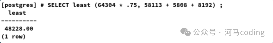

effective_cache_size
该值应设置为以下两个值中的较小者:0.75乘以总RAM量,或者free命令输出中的buff/cache、空闲RAM和共享缓冲区之和,用于向PostgreSQL提示可用的总缓存空间大小。这里指的是主内存中的缓存,而非CPU缓存。
在这个示例中,effective_cache_size将取最小值(64304 * 0.75,58113 + 5808 + 8192)(假设shared_buffers为8GB,即48228 MB)。
