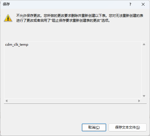

在 SQL Server 2014 中,创建好表之后,想重新设计一下表的结构,出现以下问题:
不允许保存更改。您所做的更改要求删除并重新创建以下表。您对无法重新创建的表进行了更改或者启用了“阻止保存要求重新创建表的更改“选项。

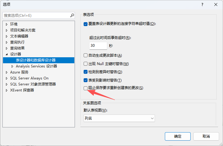

打开 SQL Server 2014 Management Studio 并登录,登陆后在菜单栏中按照「工具->选项->设计器->表设计器和数据库设计器」次序点击鼠标,直至出现下图:
​然后将红框处的「阻止保存要求重新创建表的更改」内容取消打 √,如下图所示;
确定后保存。
之后就可以愉快的更改表了。
