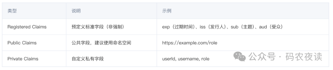

  2. Payload负载:实际存放的数据,可以自定义,主要有以下字段。

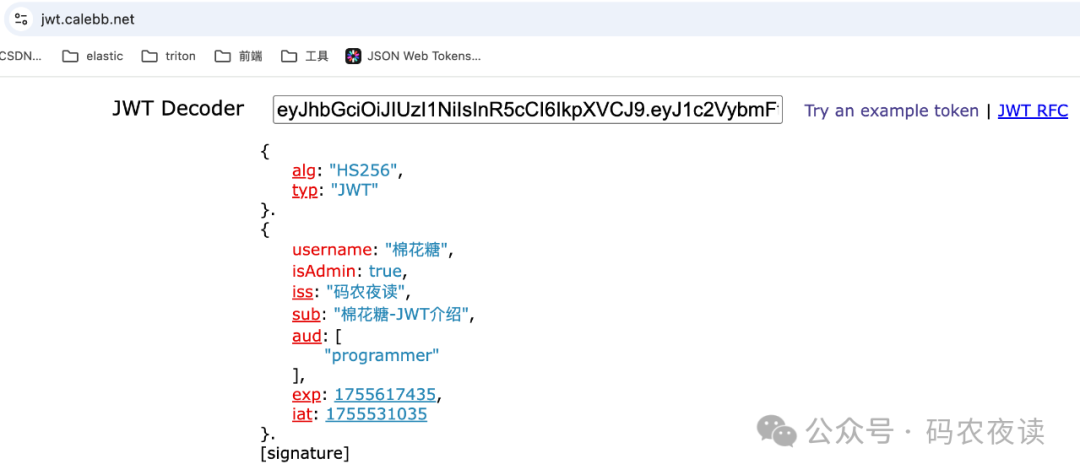

对于上文中的jwt,解码后:

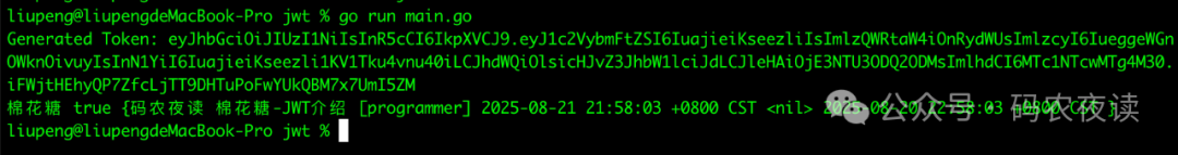

    我们可以通过claims字段获取到生成jwt的具体内容:
    如果你需要校验用户id是否合法,那么就可以在生成jwt时,将用户id放入claims字段中,在解析时就可以拿到。
