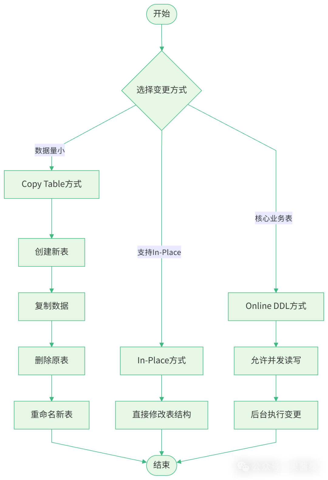

2.1 MySQL 的表结构变更机制
MySQL 执行 ALTER TABLE 操作主要有三种方式(参考 MySQL 官方文档):
  1. Copy Table 方式:创建一个新表,将原表数据逐条复制到新表,然后删除原表,重命名新表。这是最原始的方式,会产生大量 IO 操作,并且在复制期间表会被锁定。
  2. In-Place 方式:在原表上直接修改表结构,不需要创建临时表。这种方式速度快,锁表时间短,但并不是所有 ALTER 操作都支持。
  3. Online DDL 方式:允许在执行 ALTER 操作的同时,继续进行读写操作。这是 MySQL 5.6 及以上版本引入的特性,极大地提高了大表结构变更的安全性。
流程图如下:

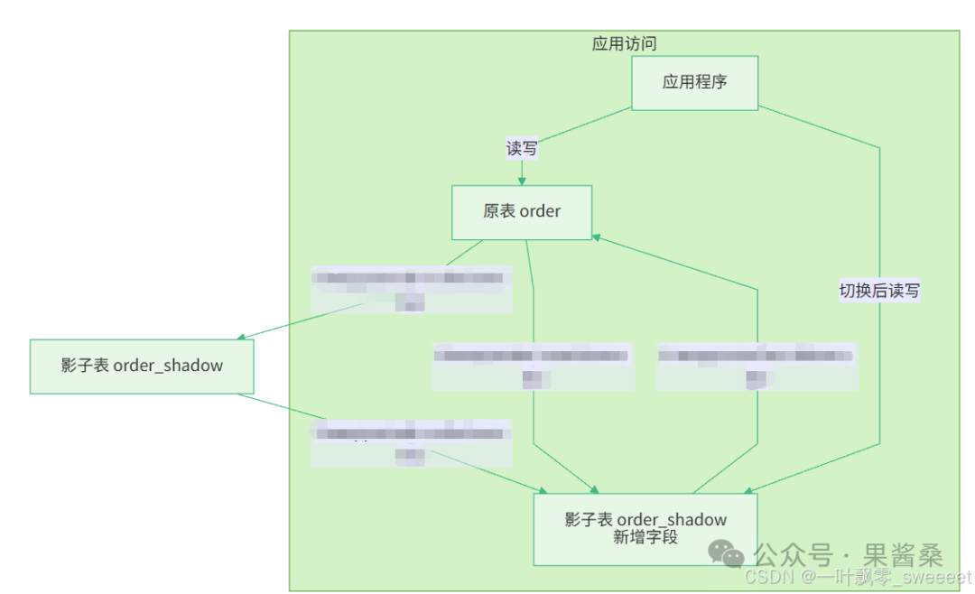

4.3 方案三:影子表迁移(复杂但最安全)
影子表迁移是最安全但也最复杂的方案,适用于对可用性要求极高的核心订单表。
4.3.1 操作原理
  1. 创建一个与原表结构相同的影子表
  2. 向影子表添加新字段
  3. 同步原表数据到影子表
  4. 切换读写流量到影子表
  5. 删除原表,将影子表重命名为原表名
架构图如下:

  1. 使用 pt-online-schema-change 工具替代原生 ALTER TABLE:
# 使用pt-online-schema-change新增字段pt-online-schema-change --alter "ADD COLUMN promotion_type tinyint(1) NOT NULL DEFAULT 0 COMMENT '促销类型'" \  D=order_db,t=order \  --user=root --password=your_password \  --execute
pt-online-schema-change 是 Percona Toolkit 中的工具,通过创建影子表和触发器来实现无锁表结构变更,比 MySQL 原生的 Online DDL 兼容性更好(参考:https://www.percona.com/doc/percona-toolkit/LATEST/pt-online-schema-change.html)。
