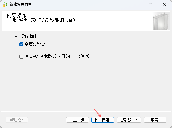

  1. 在ssms中:复制-右键发布-新建发布,直接点击下一步

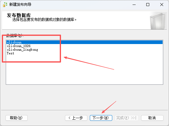

  2.  选择要发布的数据库,下一步

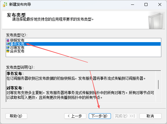

  3.  选择事务发布,下一步

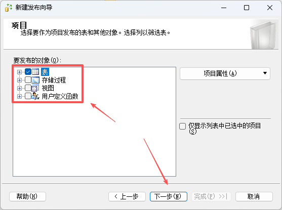

  4.  选择需要发布的对象(表、视图等),下一步

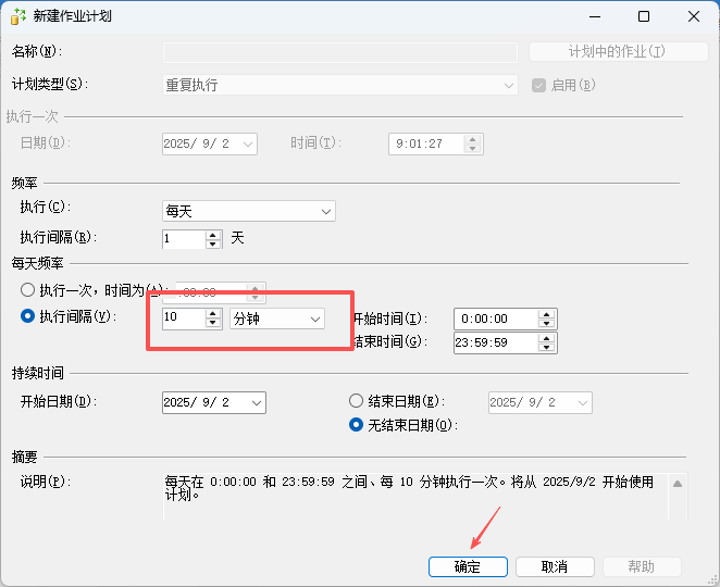

  6.  可以自行选择快照发布间隔时间
  7.  我这里选择十分钟执行一次,点击确定后下一步

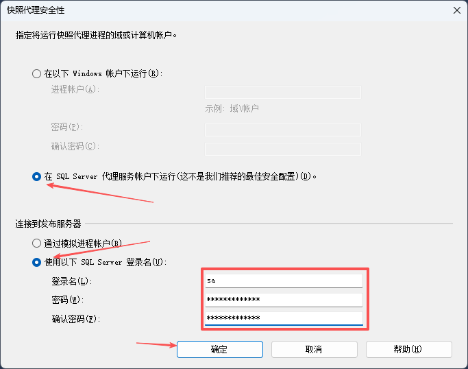

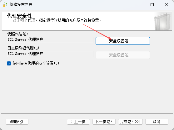

  8.  点击安全设置
  9. 设置在sqlserver代理服务账户下运行,使用登录名,输入账号密码,点击确定

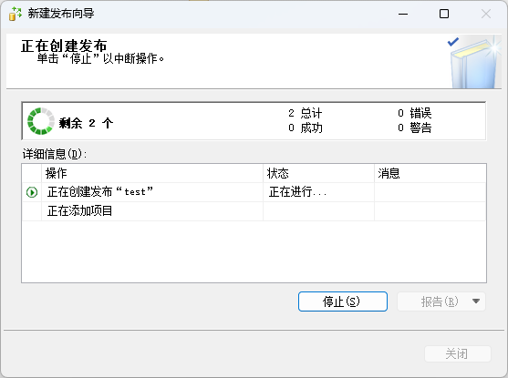

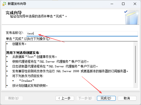

  12.  填写发布名称,完成
  13.  等待创建,关闭

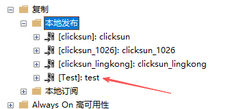

  14. 刷新检查是否显示发布

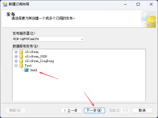

  1. 在刚刚建立的发布右键-新建订阅,第一个页面默认下一步,选择订阅的发布,下一步

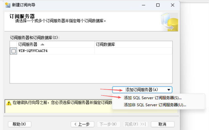

  3.  选择添加订阅服务器

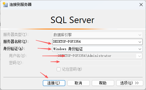

  4.  连接所需要的服务器,这里我连接的是本机

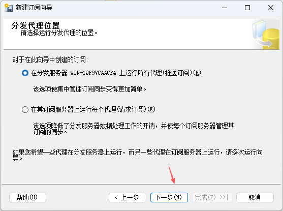

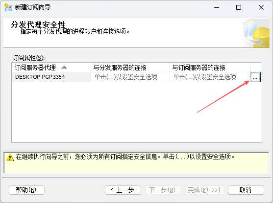

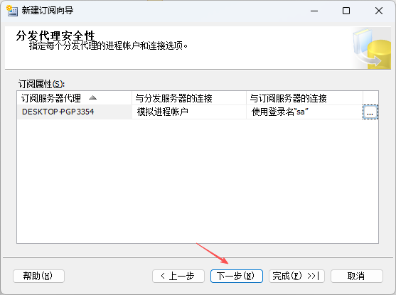

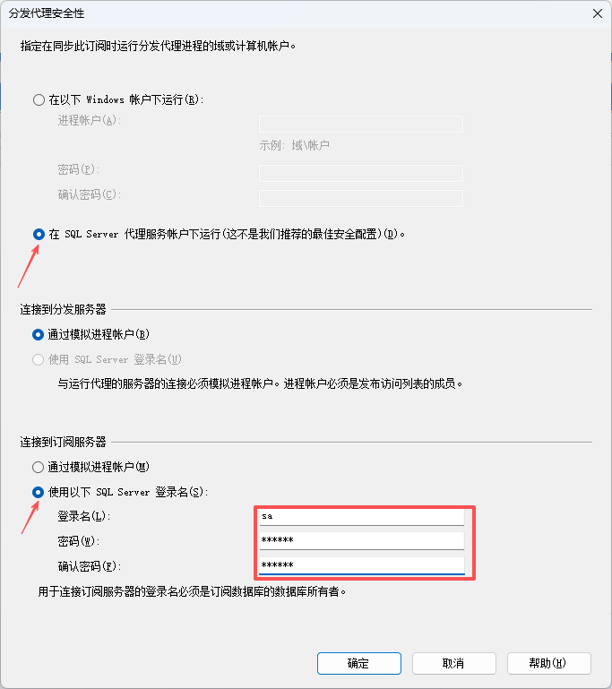

  6.  点击右边三点
  7.  选择在sqlserver  代理服务器下运行,用登录名登录,输入订阅服务器登录名的账号密码

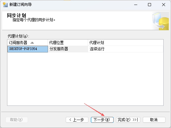

  8.  下一步

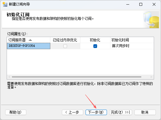

  9. 下一步
  10.  下一步

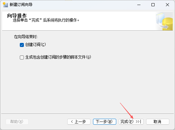

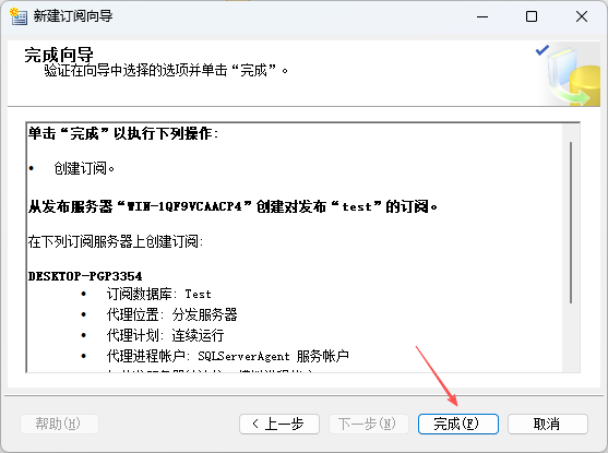

  11.  完成
  12.  完成

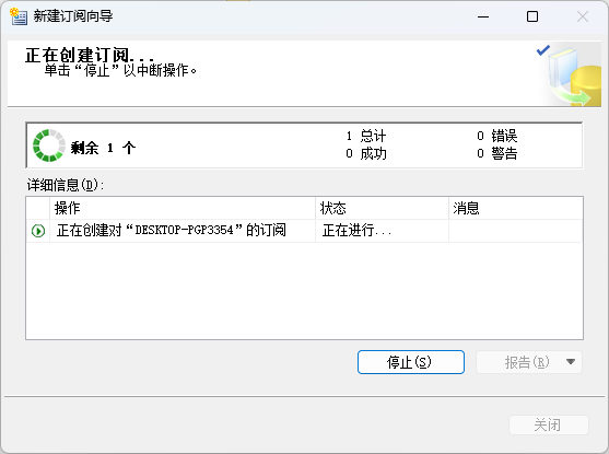

  13.  等待订阅完成,关闭,检查发布下是否有订阅

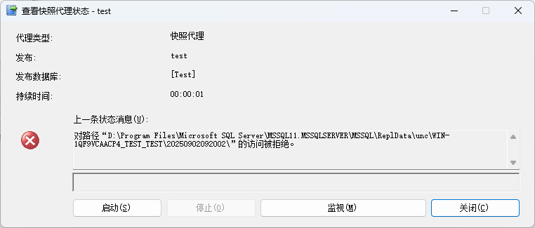

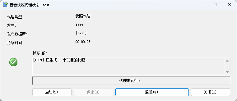

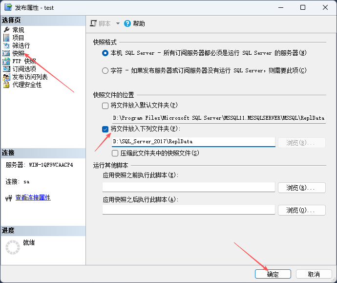

右键发布--查看快照代理状态,查看是否运行成功。如果出现以下问题:
 解决方法:右键发布--属性--快照--将快照的位置改为自定义
 重新启动发布,解决
 如果还有别的什么问题,也可以打开监视查看具体报错信息
