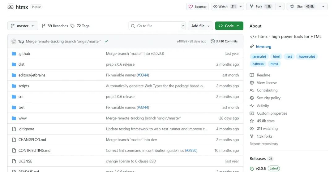

项目简介
htmx是一个非常酷的前端工具,它让你在纯 HTML 中就能搞定 AJAX、CSS 过渡动画、WebSocket、服务端发送事件(SSE)等交互功能——而且不需要写一行 JavaScript。它体积超小(gzip 后约 14 KB),无任何外部依赖,还非常容易扩展,说它是超能力的 HTML 工具箱一点也不夸张
目前在Github上收获了45.8K star!这玩意儿在GitHub上已经狂揽45.8K star,绝对是最值得关注的前端工具之一!

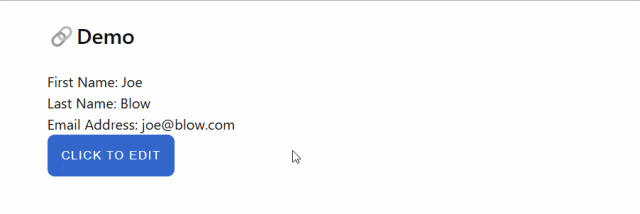

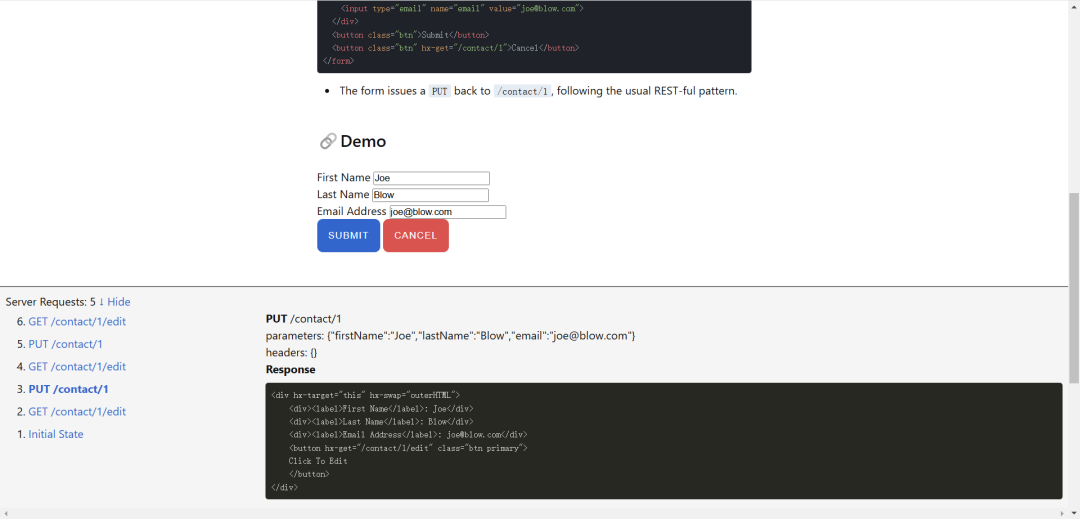

点击编辑(Click to Edit)
代码:
<!-- 引入htmx -->
<script src="https://unpkg.com/htmx.org"></script>
<!-- 可编辑的元素 -->
<span id="editable-text" hx-get="/api/edit" hx-target="this" hx-swap="outerHTML" style="border: 1px solid #ccc; padding: 5px;">Edit Me</span>

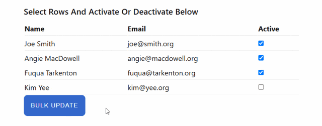

批量更新(Bulk Update)
代码:
<!-- 引入htmx -->
<!-- 批量更新的按钮 -->
<button hx-post="/api/update-all" hx-target="#all-targets" hx-swap="outerHTML">Update All</button>
<!-- 多个更新目标 -->
<div id="all-targets">
  <div hx-get="/api/data1" hx-target="this" hx-swap="outerHTML">Loading...</div>
  <div hx-get="/api/data2" hx-target="this" hx-swap="outerHTML">Loading...</div>
  <div hx-get="/api/data3" hx-target="this" hx-swap="outerHTML">Loading...</div>
</div>
