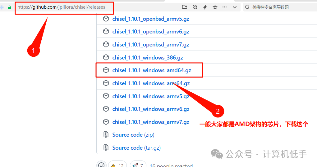

2. window环境可以直接下载可执行程序,下载地址:https://github.com/jpillora/chisel/releases

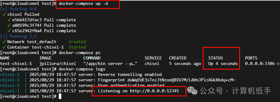

  • • 服务端启动,可新建docker-compose.yml配置文件,内容如下
services:
  chisel:
    image: jpillora/chisel
    #network_mode: host
    #服务端运行模式,指定服务端口12345
    command: server --port 12345 --reverse --auth admin:123456
    ports:
      - "12345:12345" #暴露服务端口
      - "9000:9000" #暴露可以转发到内网服务的端口
      - "3306:3306" #暴露服务端口
在服务器运行服务启动命令
docker-compose up -d

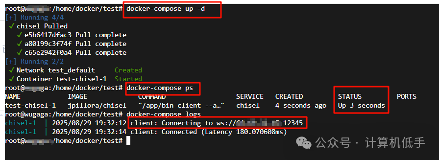

  • • 客户端启动,在客户端的机器上新建docker-compose.yml配置文件,内容如下
services:
  chisel:
    # 指定授权和服务端ip与端口,设置服务端9000、3306端口转发到本机的portainer、mysql服务
    command: |
        client
        --auth admin:123456
        公网服务ip:12345
        R:9000:172.17.0.1:9000
        R:3306:172.17.0.1:3306
同样在客户端主机上运行服务启动命令
