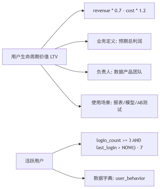

二十四、使用 SQL 宏(SQL Macros)或模板统一高频表达式
多个 SQL 中重复使用相同复杂表达式(如:“用户生命周期价值”),易出错且难维护。
❌ 1、低效表达式(重复代码):
-- 报表 A
SELECT user_id, revenue * 0.7 - cost * 1.2 AS ltv FROM user_stats;
-- 报表 B
SELECT user_id, revenue * 0.7 - cost * 1.2 AS ltv FROM user_history;
-- 表达式重复,修改需多处同步
✅ 2、优化表达式(使用 SQL 宏或模板):
方式一:数据库原生宏(Oracle SQL Macros)
-- Oracle 21c+
CREATE FUNCTION compute_ltv(rev NUMBER, cost NUMBER)
RETURN VARCHAR2 SQL_MACRO
IS
BEGIN
  RETURN q'(rev * 0.7 - cost * 1.2)';
END;
-- "/",Oracle 工具中用于执行 PL/SQL 块的命令
-- 使用
SELECT user_id, compute_ltv(revenue, cost) AS ltv FROM user_stats;
-- 宏展开为:revenue * 0.7 - cost * 1.2
方式二:应用层模板(Jinja、MyBatis)
-- Jinja 模板
SELECT user_id, {{ ltv_formula('revenue''cost') }} AS ltv
FROM user_stats;
方式三:视图封装
CREATE VIEW user_ltv AS
SELECT
  user_id,
FROM user_stats;
-- 查询
SELECT user_id, ltv FROM user_ltv;
优势
  • 表达式逻辑集中管理;
  • 修改只需一处;
  • 提升可维护性与一致性。
