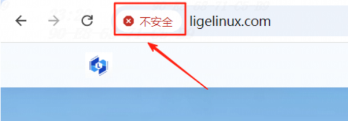

最近自己搭建了一个博客网站,我用openssl方式创建了一个免费证书,结果登录时显示“不安全”,要写hosts文件才可以,让用户配置不现实。
然后我就换成了Let’s Encrypt 免费证书,成功解决这个不安全的问题。
下面是我操作的完整步骤:
1 为什么不用自签名证书?
openssl自签名证书会遇到:
  • 浏览器仍然提示“不安全”
  • 每台客户端都需要手动信任
  • 无法自动续期
opnessl的自签名证书适合用在测试或开发环境,做网站就不适用。所以我用 Let’s Encrypt 生成免费证书,浏览器完全信任,并且可以自动续期。

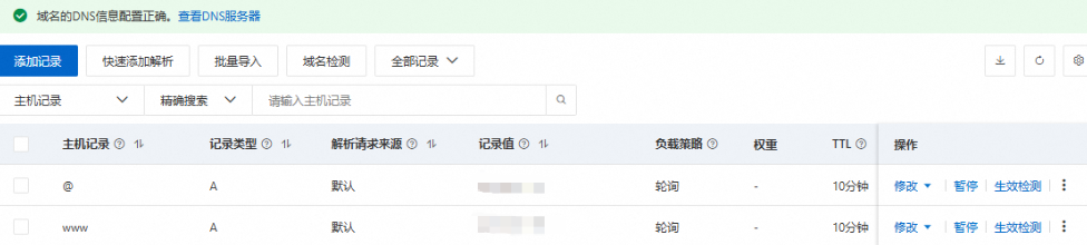

DNS 已解析www.ligelinux.com 和 ligelinux.com 都指向你的服务器 IP

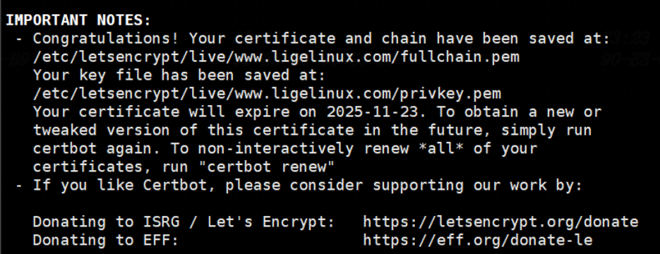

申请 Let’s Encrypt 证书
certbot certonly --webroot -w /data/nginx/cert \
-d www.ligelinux.com -d ligelinux.com
  • --webroot -w /data/nginx/cert:指定验证目录
  • -d www.ligelinux.com -d ligelinux.com:指定需要证书的域名
证书生成后默认存放:
/etc/letsencrypt/live/www.ligelinux.com/fullchain.pem
/etc/letsencrypt/live/www.ligelinux.com/privkey.pem

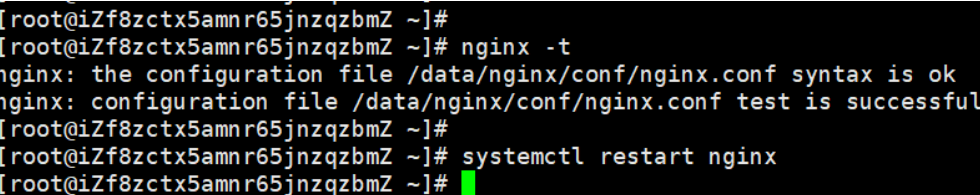

重载 Nginx:
nginx -t
systemctl restart nginx
然后访问一下URL,会发现已经显示安全

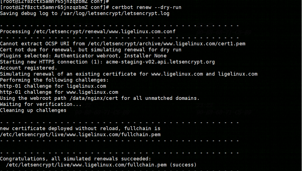

6 自动续签
Certbot 证书默认是90天过期,但提供自动续签功能:
sudo certbot renew --dry-run
  • --dry-run 模拟续签
  • 可添加 Nginx 自动重载:
sudo certbot renew --deploy-hook "systemctl reload nginx"
  • 确保 .well-known/acme-challenge/ 目录保持可访问,否则续签会失败。
