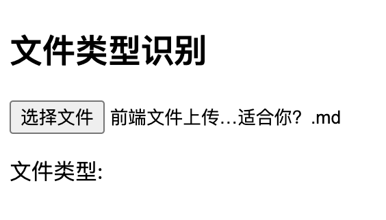

当然 JavaScript 这方面的代码你也可以这样子实现,看你需求:
document
  .getElementById("fileInput")
  .addEventListener("change"function (event{
    const file = event.target.files[0];
    if (!file) {
      document.getElementById("fileType").textContent = "没有文件被选中";
      return;
    let fileType = file.type;
    if (!fileType) {
      const fileNameParts = file.name.split(".");
      const extension = fileNameParts[fileNameParts.length - 1];
      if (extension === "md") {
        fileType = "text/markdown";
    document.getElementById("fileType").textContent = "文件类型: " + fileType;
上传一个文件,文件的类型被输出出来了:
仅通过文件扩展名来判断类型存在安全和准确性风险,因为它可能被恶意用户篡改以上传危险文件,且不能可靠地反映文件的真实内容,同时还无法识别没有扩展名的文件。

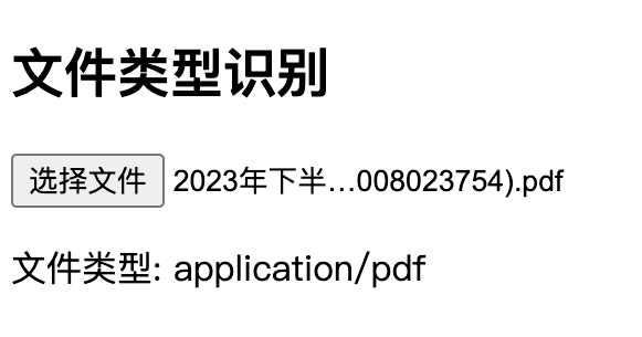

当我们使用 HTML 的 <input type="file"> 标签时,可以通过文件的 type 属性获取 MIME 类型:
document
    if (!file) {
      return;
    document.getElementById("fileType").textContent = "文件类型: " + file.type;
这段代码为文件输入元素添加了一个 change 事件监听器。当用户选择文件后,会触发这个事件。事件处理函数会获取用户选中的文件,并显示它的 MIME 类型。

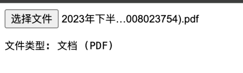

在上面的代码中读取了文件的前四个字节来判断文件类型。它包含了用于标识文件格式的特定模式或“魔术数字”。
文件类型被正确输出。

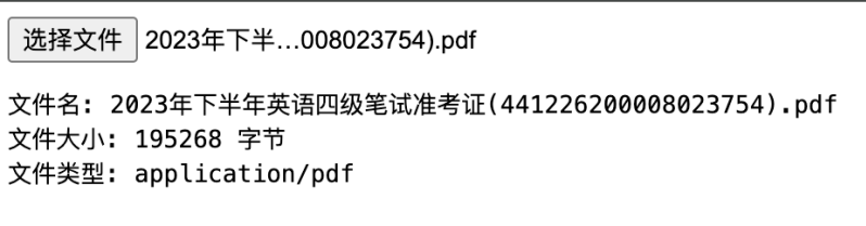

HTML5 File API
使用 HTML5 File API 可以读取用户在浏览器中选择的文件的信息,包括文件类型。这个 API 提供了一个标准的方式来获取关于文件的信息,如文件名、大小以及 MIME 类型。
document
    if (!file) {
      document.getElementById("fileInfo").textContent = "没有选择文件";
      return;
    const fileInfo = `文件名: ${file.name}<br>文件大小: ${file.size} 字节<br>文件类型: ${file.type}`;
    document.getElementById("fileInfo").innerHTML = fileInfo;
最终输出效果如下图所示:

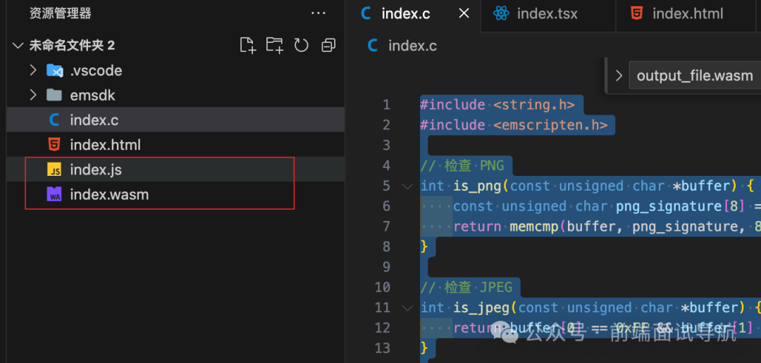

代码编写完成之后,我们要在终端执行一行命令如下所示:
emcc index.c -s WASM=1 -o index.js -s EXPORTED_FUNCTIONS='["_check_file_type", "_malloc", "_free"]' -s EXTRA_EXPORTED_RUNTIME_METHODS='["ccall", "cwrap"]'
最终会生成这两个文件:

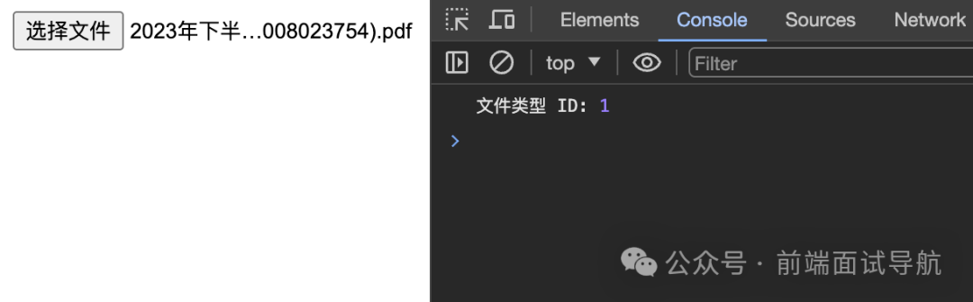

这样,我们就可以根据不同的 id 来返回不同的文件类型了:
通过以上步骤,我们实现了一个使用 WebAssembly 来识别文件类型并在浏览器控制台上输出结果的功能。
