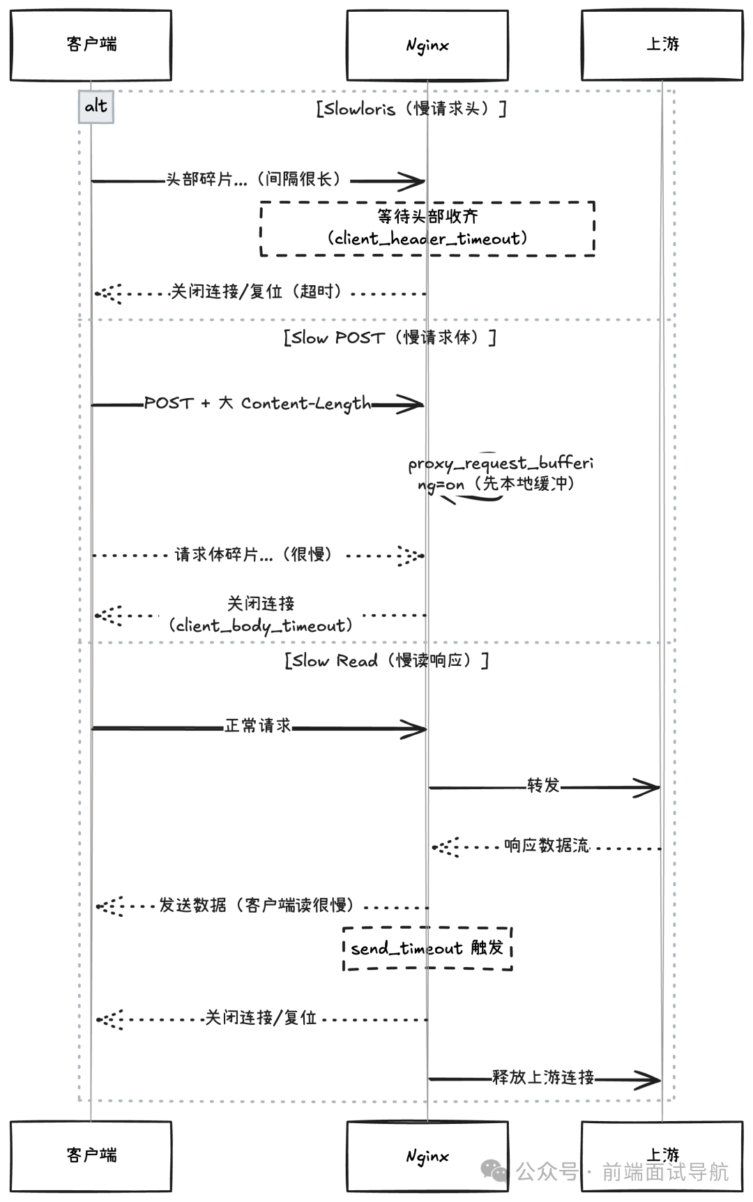

之于上面的理解,我们可以针对不同慢速攻击的做不同的优化了:
  • Slowloris(慢头部):用 client_header_timeout 严控请求头收齐时间,配合较短的 keepalive_timeout 降低长连驻留,并用 limit_conn 限制每 IP 并发;一旦超时,借助 reset_timedout_connection on; 立即复位断开。
  • RUDY / Slow POST(慢体):设置较短的 client_body_timeout,并开启 proxy_request_buffering on; 先在 Nginx 缓冲请求体,慢上传直接在边缘被淘汰且不上游;必要时配合 client_max_body_size 约束体积。
  • Slow Read(客户端读超慢):通过 send_timeout 限制客户端读取过慢的连接,触发即复位释放缓冲;若是 SSE/长轮询等合法长连,为对应路径单独放宽 send_timeout,避免误伤。
