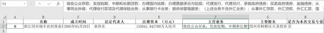

得到的结果如下:
通过与PDF上原表格对比,在内容上是完全一致的,唯一不同的是由于主营业务内容较多,导致显示的不全面,现在来说说这段代码。

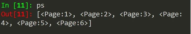

首先导入要用到的两个库。在pdfplumber中,open()函数是用来打开PDF文件,该代码用的是相对路径。.open().pages则是获取PDF的页数,打印ps值可以得到如下
pg = ps[3]代表的就是我们所选的第三页。

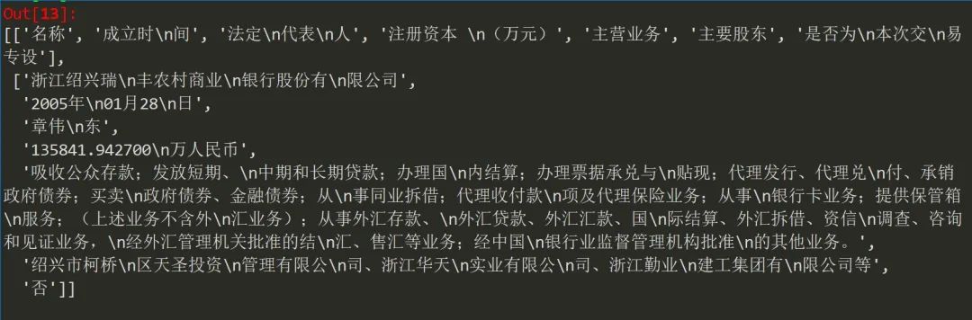

由于该页面中只有一个表格,我们需要tables集合中的第一个元素。打印table值,如下:
可以看到在上述中是存在\n这种没不要的字符,它的作用其实是换行但我们在Excel中是不需要的。所以需要剔除它,用代码中的for循环与replace函数将控制替换成空格(即删除\n)。观察table是一个装有2个元素的列表。

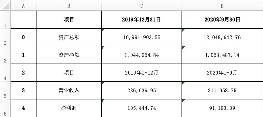

df2 = df1.iloc[2:,:]
df2 = df2.rename(columns = {"2019年12月31日":"2019年1-12月","2020年9月30日":"2020年1-9月"})
df2 = df2.loc[3:,:]
df1 = df1.loc[:1,:]
with pd.ExcelWriter('公司影响.xlsx'as i:
    df1.to_excel(i,sheet_name='资产', index=False, header=True#放入资产数据
    df2.to_excel(i,sheet_name='营业',index=False, header=True#放入营业数据

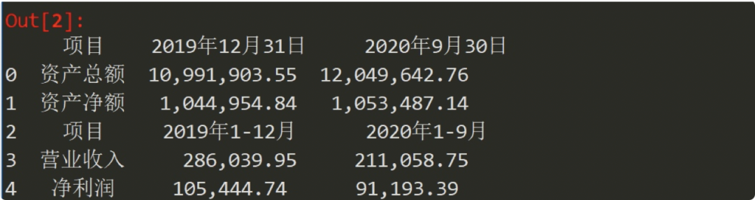

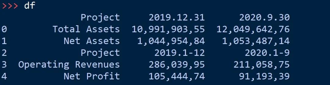

这段代码在简单型表格提取的基础上进行了修改,第十四行代码的作用就是提取另外一个表头的信息,并将他赋值给df2,而后对df2进行重命名操作(用到rename函数)。
打印df2可以看出columns列名和第一行信息重复了,因此我们需要重复刚刚的步骤,利用loc()函数切割数据框。
注意,我们这里用了罕见的pandas.Excelwriter函数套for循环,这个是为了避免直接写入导致的最后数据覆盖原数据,感兴趣可以尝试一下不用withopen这种方法后结果。最终得到的效果如下:
可以看到,现在这个表格就被放在两个sheet中单独展示,当然用于对比放在一张表中也是可以的
