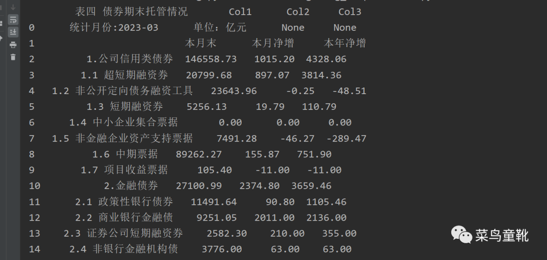

df = tables[0].to_pandas()
print(df)

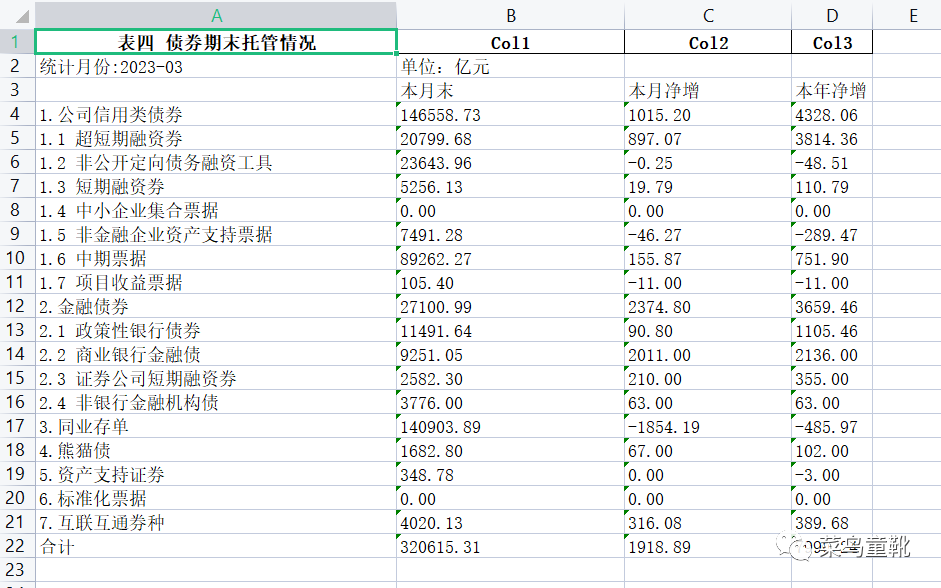

df.to_excel('table.xlsx', index=False)
保存table.xlsx 效果如下

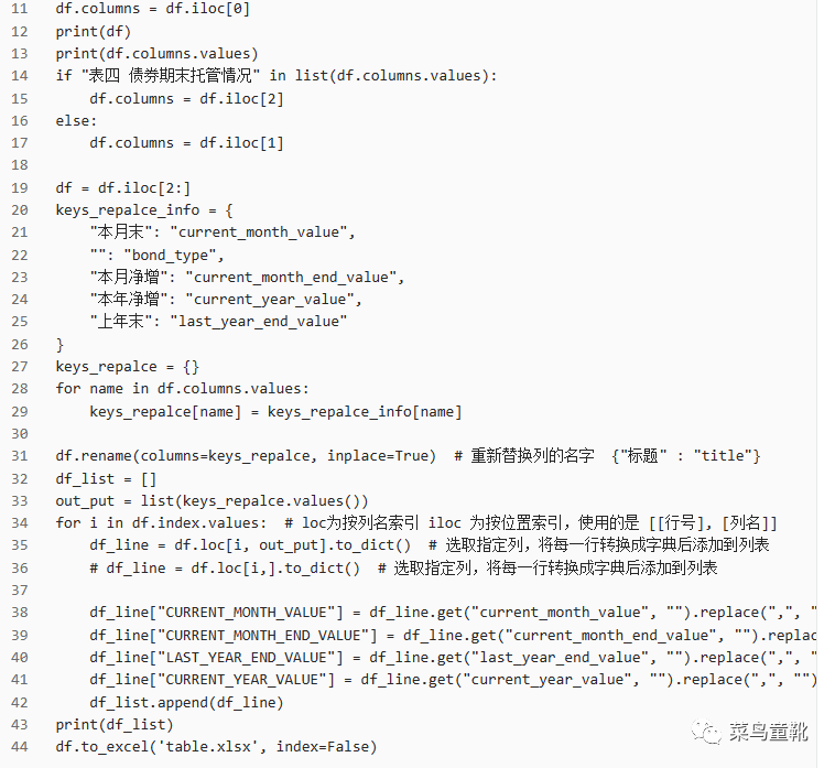

下面我们将解析过程中的df数据转换成json列表,截个图吧,公众号的代码粘贴太丑:
