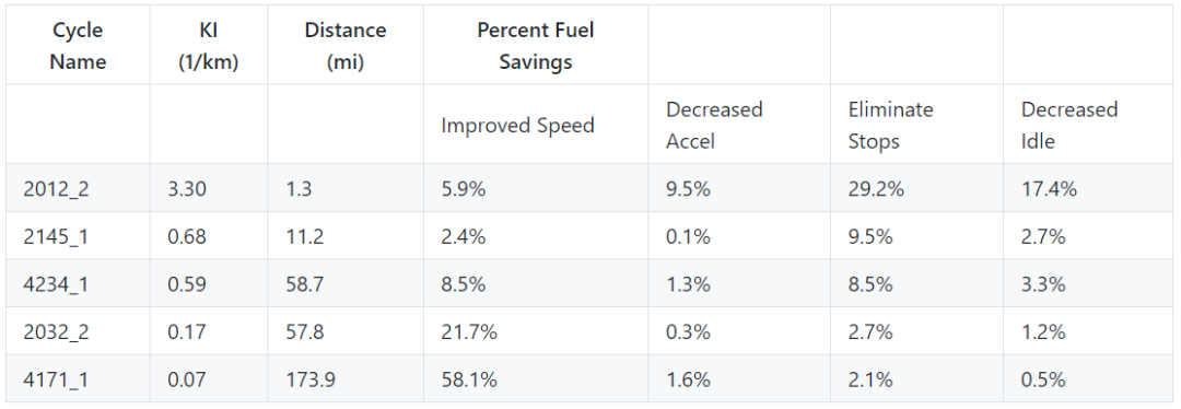

以下为输出的结果,对于合并的单元格,Camelot 在抽取后做了空行处理,这是一个稳妥的方法。
