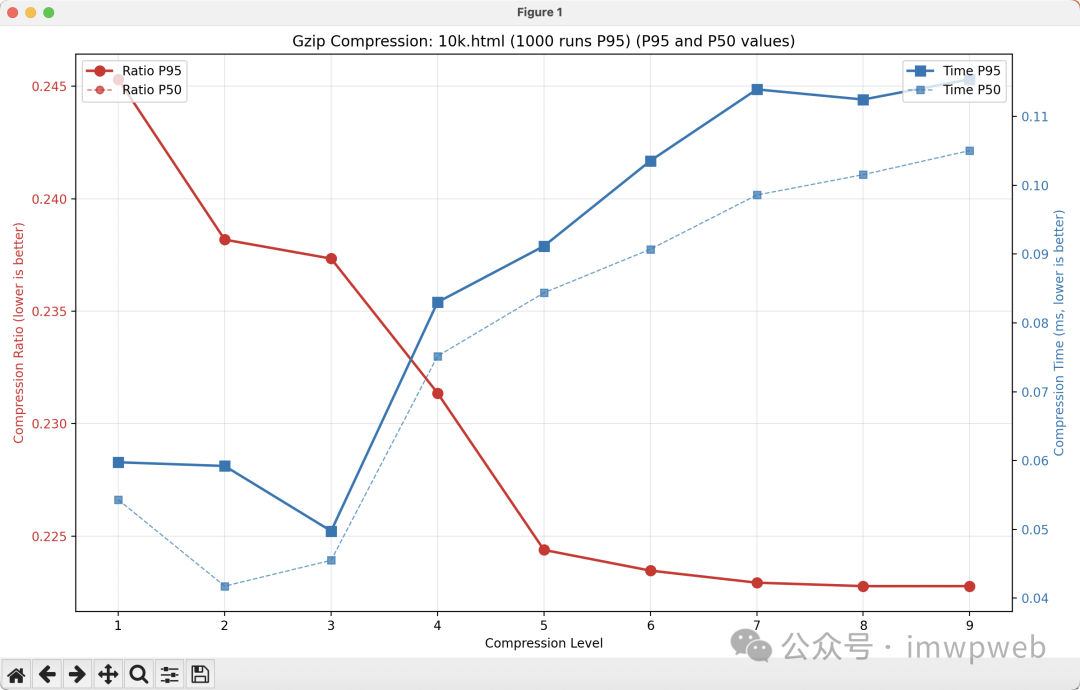

10k 的网页:
可以看出来,到 5 之后,压缩比下降就不明显了。压缩耗时在 5 之后上涨就不太明显了。

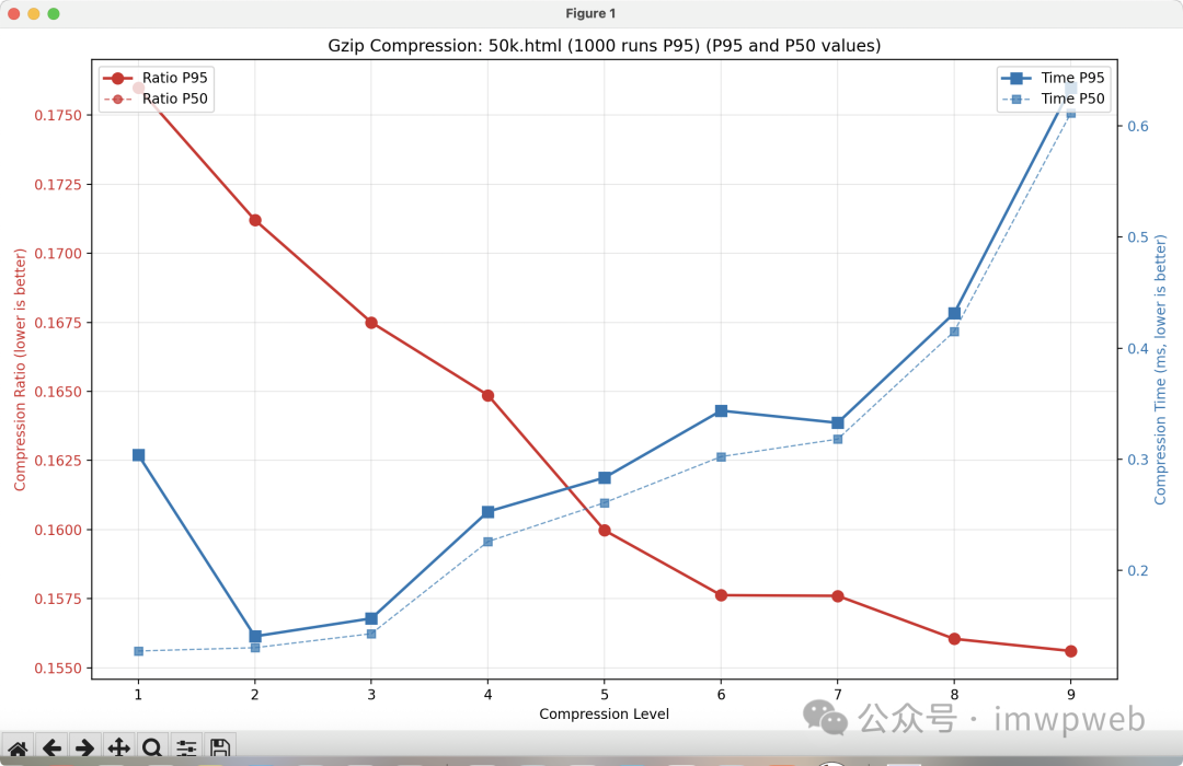

50k 的网页:
压缩率基本在 6 以后下降就不明显了,但压缩时间在 7 以后急剧上升。

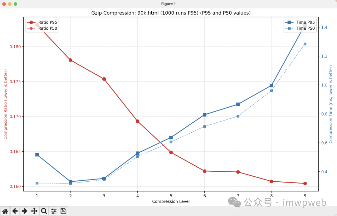

90k 的网页:
看起来和 50k 的网页曲线很相似。其原因是 50k 的网页是我从 90k 的网页截取一部分得来的。

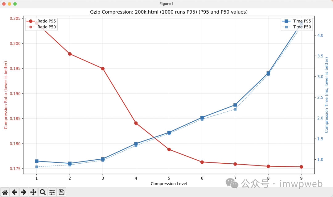

200k 的网页:
在压缩比为 6 之后,压缩率下降不明显,然而执行耗时上涨迅速。

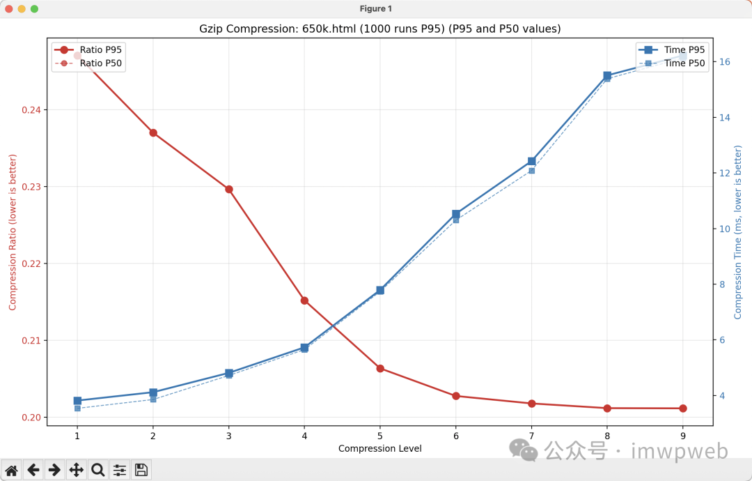

650k 的网页:
这个数据也是在 6 以后压缩率就不明显了。压缩耗时一直上涨。

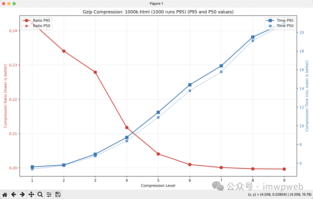

1000k 网页:
同样还是在 6 以上压缩率就下不去了,而压缩时间一直随着压缩级别上升而上涨。
