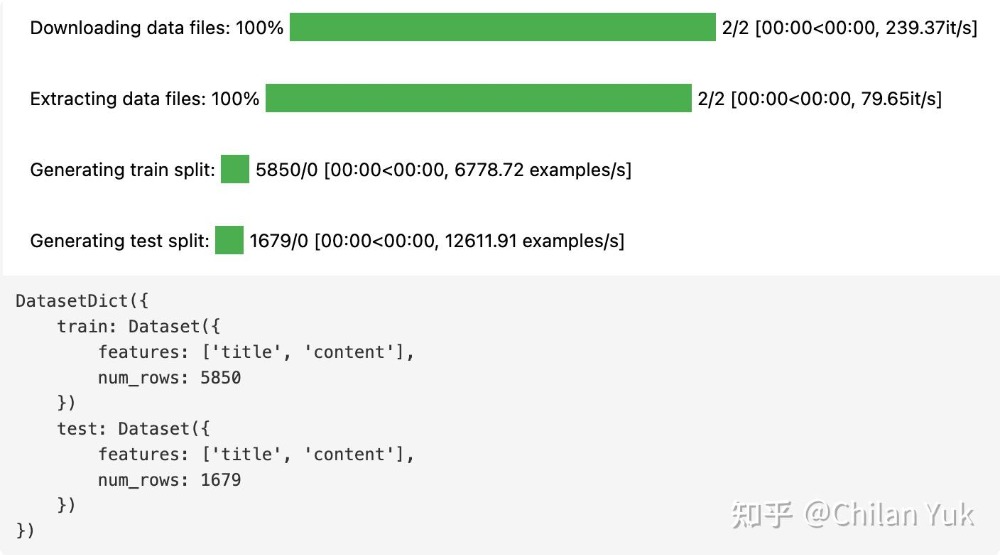

那么当想直接使用本地下载的csv文件,可以这样操作:
data_files = {"train":"train.csv", "test":"dev.csv"}
datasets = load_dataset("csv", data_dir="/home/user_name/.cache/huggingface/hub/datasets--madao33--new-title-chinese/snapshots/be61f6e55257d64aa16e6a5c09ef9451e3f24c40", data_files=data_files)
data_dir填写的是你放csv数据的那个文件夹。
这样就成功了:
