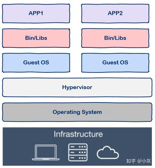

我们知道和一个单纯的应用程序相比,操作系统是一个很重而且很笨的程序,简称笨重,有多笨重呢?
我们知道操作系统运行起来是需要占用很多资源的,大家对此肯定深有体会,刚装好的系统还什么都没有部署,单纯的操作系统其磁盘占用至少几十G起步,内存要几个G起步。

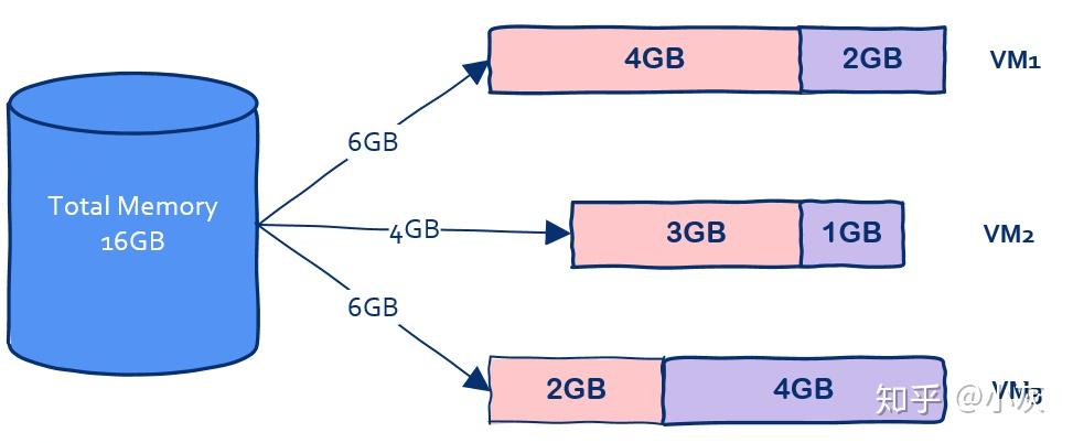

假设我有一台机器,16G内存,需要部署三个应用,那么使用虚拟机技术可以这样划分:
在这台机器上开启三个虚拟机,每个虚拟机上部署一个应用,其中VM1占用2G内存,VM2占用1G内存,VM3占用了4G内存。
我们可以看到虚拟本身就占据了总共7G内存,因此我们没有办法划分出更过虚拟机从而部署更多的应用程序,可是我们部署的是应用程序,要用的也是应用程序而不是操作系统
如果有一种技术可以让我们避免把内存浪费在“无用”的操作系统上岂不是太香?这是问题一,主要原因在于操作系统太重了。

现代软件开发的一大目的就是隔离,应用程序在运行时相互独立互不干扰,这种隔离实现起来是很不容易的,其中一种解决方案就是上面提到的虚拟机技术,通过将应用程序部署在不同的虚拟机中从而实现隔离。
但是虚拟机技术有上述提到的各种缺点,那么容器技术又怎么样呢?

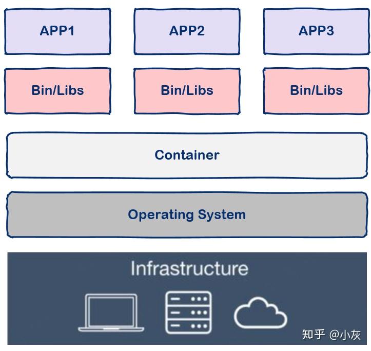

与虚拟机通过操作系统实现隔离不同,容器技术只隔离应用程序的运行时环境但容器之间可以共享同一个操作系统,这里的运行时环境指的是程序运行依赖的各种库以及配置。
从图中我们可以看到容器更加的轻量级且占用的资源更少,与操作系统动辄几G的内存占用相比,容器技术只需数M空间,因此我们可以在同样规格的硬件上大量部署容器,这是虚拟机所不能比拟的,而且不同于操作系统数分钟的启动时间容器几乎瞬时启动,容器技术为打包服务栈提供了一种更加高效的方式,So cool。

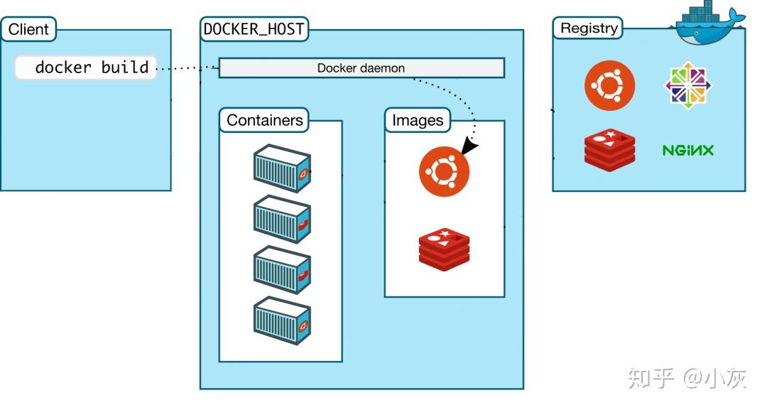

1,docker build
当我们写完dockerfile交给docker“编译”时使用这个命令,那么client在接收到请求后转发给docker daemon,接着docker daemon根据dockerfile创建出“可执行程序”image。

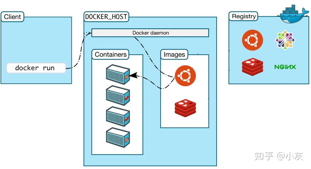

2,docker run
有了“可执行程序”image后就可以运行程序了,接下来使用命令docker run,docker daemon接收到该命令后找到具体的image,然后加载到内存开始执行,image执行起来就是所谓的container。

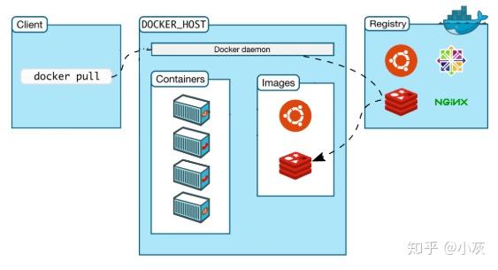

3,docker pull
其实docker build和docker run是两个最核心的命令,会用这两个命令基本上docker就可以用起来了,剩下的就是一些补充。
那么docker pull是什么意思呢?
我们之前说过,docker中image的概念就类似于“可执行程序”,我们可以从哪里下载到别人写好的应用程序呢?很简单,那就是APP Store,即应用商店。与之类似,既然image也是一种“可执行程序”,那么有没有"Docker Image Store"呢?答案是肯定的,这就是Docker Hub,docker官方的“应用商店”,你可以在这里下载到别人编写好的image,这样你就不用自己编写dockerfile了。
docker registry 可以用来存放各种image,公共的可以供任何人下载image的仓库就是docker Hub。那么该怎么从Docker Hub中下载image呢,就是这里的docker pull命令了。
因此,这个命令的实现也很简单,那就是用户通过docker client发送命令,docker daemon接收到命令后向docker registry发送image下载请求,下载后存放在本地,这样我们就可以使用image了。
