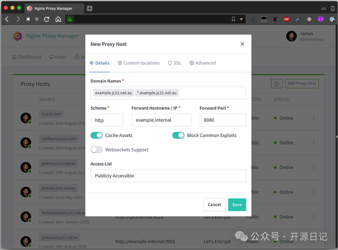

简单来说,Nginx Proxy Manager 是一个基于 Docker 的轻量级开源反向代理管理工具。它通过一个漂亮且直观的图形界面,帮你轻松创建网站转发规则、配置免费 SSL 证书(支持 Let’s Encrypt),并实现复杂的 Nginx 高级功能。即使你对 Nginx 一无所知,也能通过点点点搭建出强大的代理服务!

  • 图形化界面操作: 以美观、现代化的 UI 管理 Nginx,完全抛弃复杂的配置文件编辑。

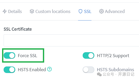

  • 免费 SSL 证书: 支持 Let’s Encrypt 自动获取和更新免费证书,支持用户自定义证书。
  • 多种转发规则支持: 轻松管理 HTTP/HTTPS ,甚至是 TCP/UDP 流量转发。

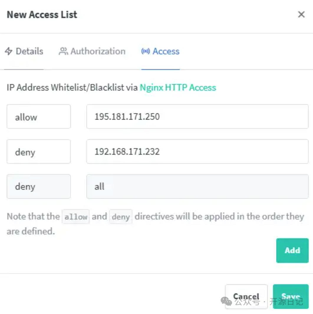

  • 访问控制: 支持设置访客 IP 白名单与黑名单,为服务安全上保险。

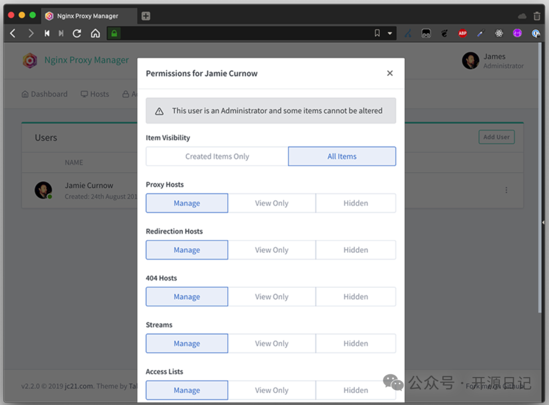

  • 多用户管理: 支持创建多个用户并设置权限,方便团队协作和管理。

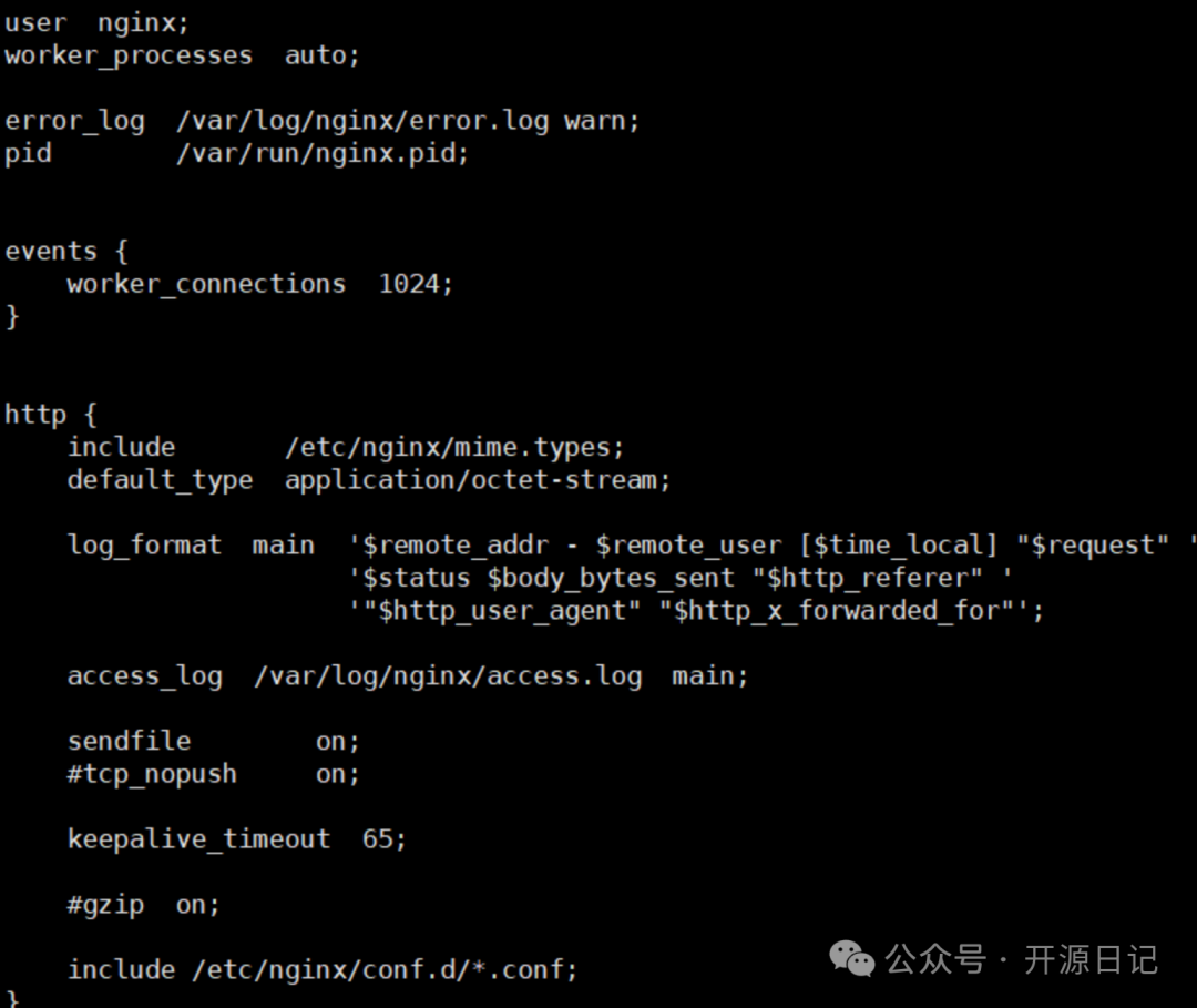

  • 高级 Nginx 设置: 对高手玩家开放手动编辑 Nginx 配置,还可以调整性能优化参数。
