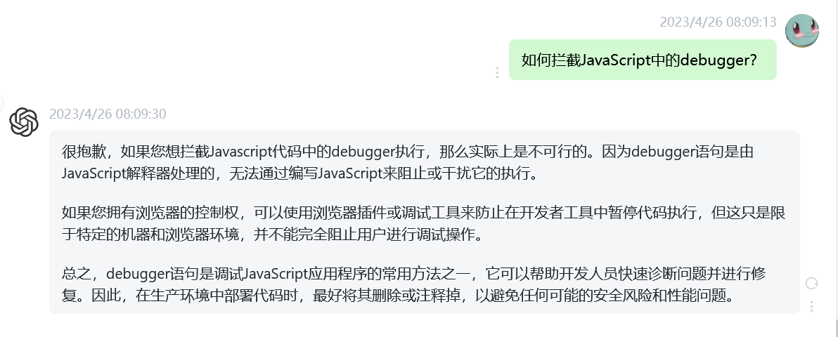

甚至连大名鼎鼎的人工智能ChatGPT也认为debugger无法拦截。如下图:ChatGPT的回答。

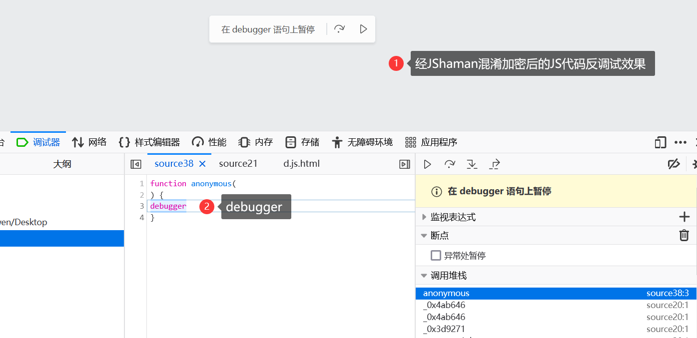

这是因为,debugger更多的被人们用于反调试,比如用JShaman对JavaScript代码进行混淆加密后,就可以被加入多种不同的debugger指令用于反调试。

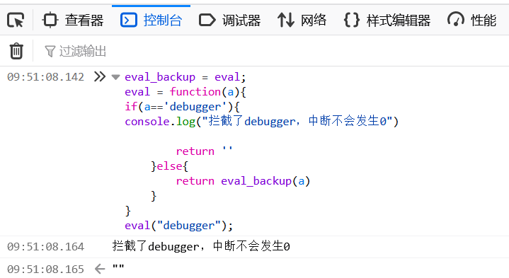

eval("debugger")
拦截示例:
eval_backup = eval;
eval = function(a){
if(a=='debugger'){
console.log("拦截了debugger,中断不会发生0")
        return ''
    }else{
        return eval_backup(a)
eval("debugger");
运行效果:

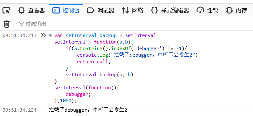

setInterval(function(){debugger;},1000)
拦截示例:
var setInterval_backup = setInterval
setInterval = function(a,b){
    if(a.toString().indexOf('debugger') != -1){
        console.log("拦截了debugger,中断不会发生2")
        return null;
    setInterval_backup(a, b)
    debugger;
},1000);
运行效果:

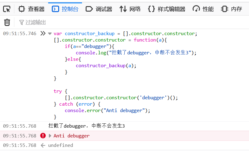

[].constructor.constructor('debugger')()
拦截示例:
var constructor_backup = [].constructor.constructor;
[].constructor.constructor = function(a){
    if(a=="debugger"){
        console.log("拦截了debugger,中断不会发生3");
    }else{
        constructor_backup(a);
try {
    [].constructor.constructor('debugger')();
} catch (error) {
    console.error("Anti debugger");
运行效果:
