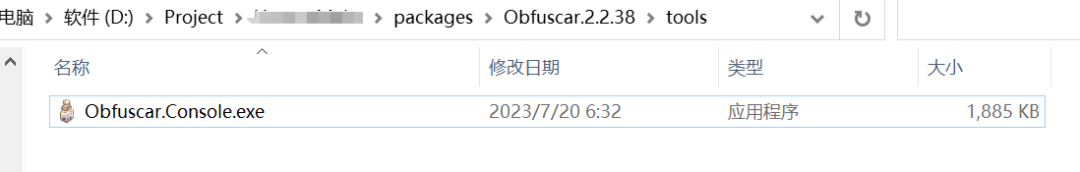

2、在项目根目录下找到packages\Obfuscar.2.2.38\tools,将Obfuscar.Console.exe拷到要加密文件的文件夹中

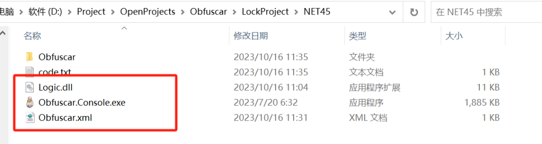

3、新建一个Obfuscar.xml 文件放到相同目录下,内容如下:

下图中,Logic.dll是要加密的类库:

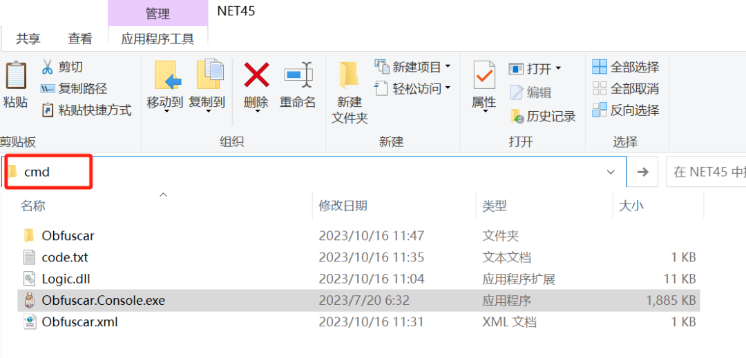

​4、用命令提示符cmd进入到目录下(可以在cmd里用cd指令跳转,也可以直接打开目标文件夹,然后在上方的文件路径那里直接替换成cmd后enter)

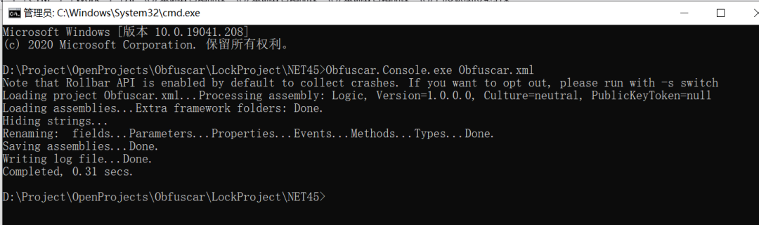

5、执行>Obfuscar.Console.exe Obfuscar.xml
6、在生成的Obfuscar文件夹中可以找到被加壳后的同名Logic.dll

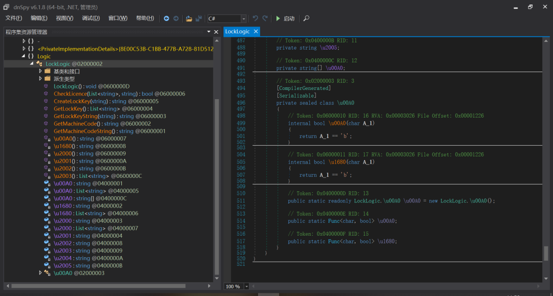

上述得到的Logic.dll即可被其他项目直接引用,加密后类似:
