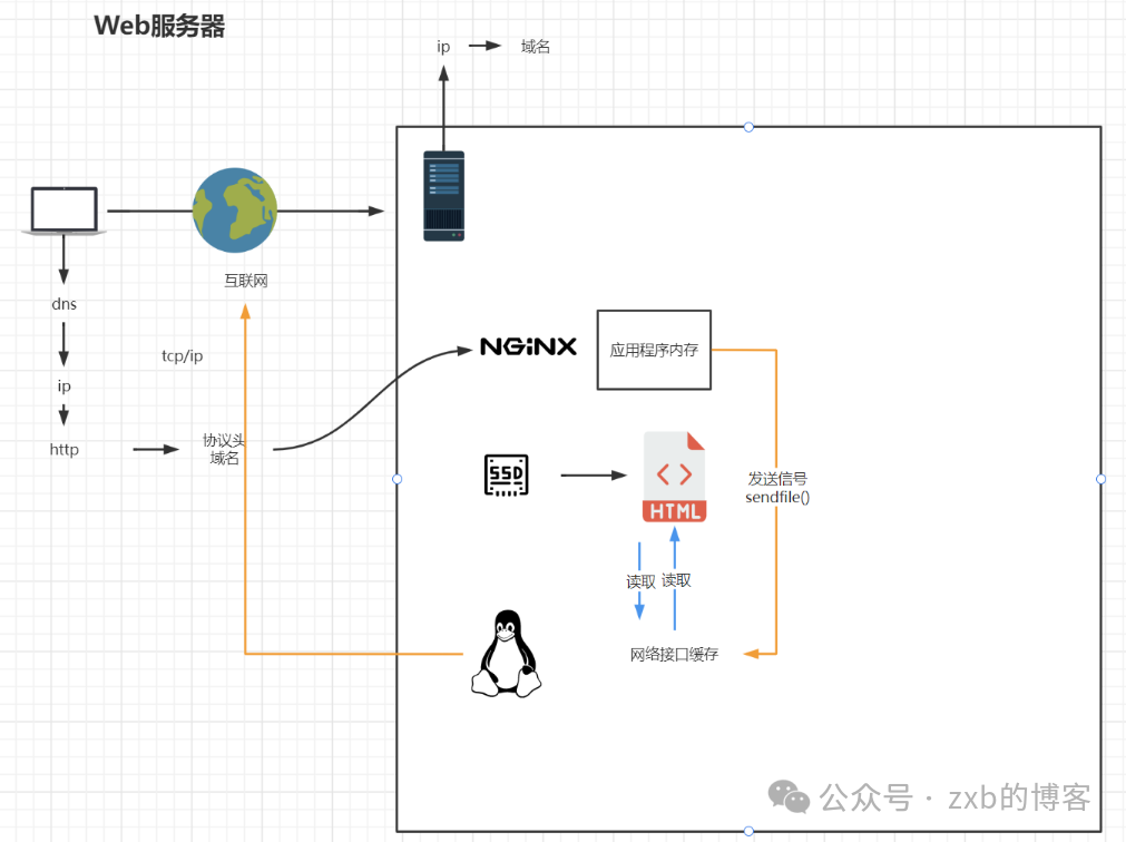

基本运行原理
Nginx配置与应用场景
最小配置
  • worker_processes
    • worker_processes 1:默认为1,表示开启一个业务进程
  • worker_connections
    • **worker_connections 1024;**:单个业务进程可接受连接数
  • include mime.types;
    • **include mine.types;**:引入http mine类型
  • default_type application/octet-stream;
    • **default_type application/octet-stream;**:如果mime类型没匹配上,默认使用二进制流的方式传输

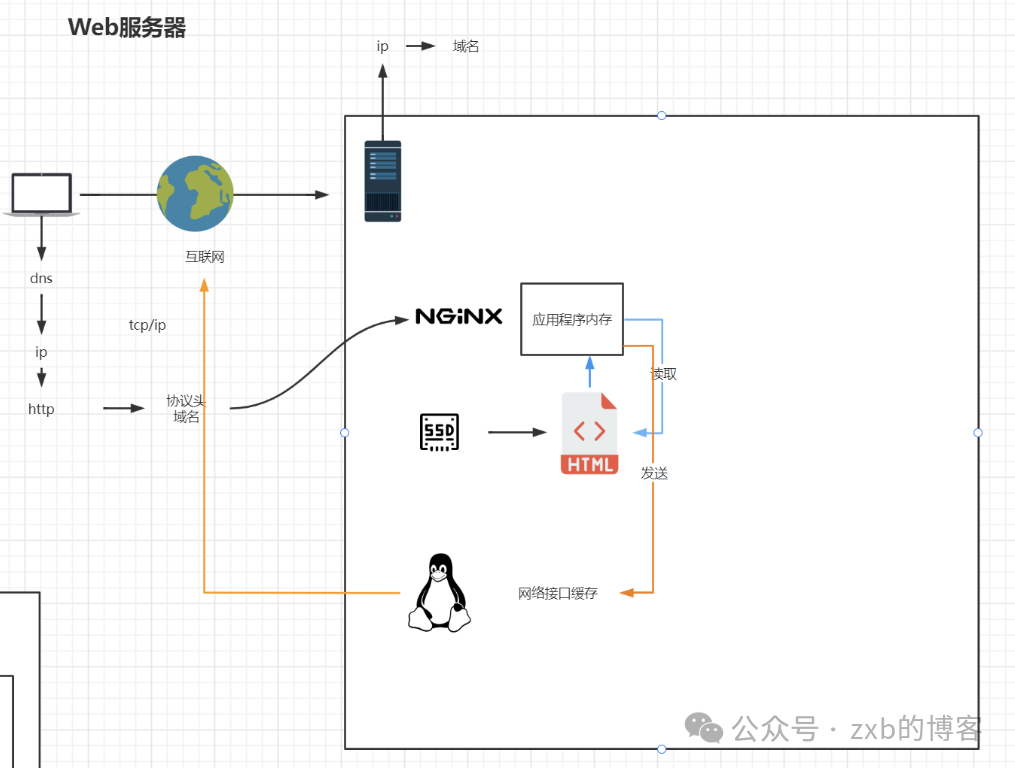

  • sendfile on
    • **sendfile on;**:使用linux的 sendfile(socket, file, len) 搞笑网络传输,也就是数据0拷贝
    • 未开启  sendfile
    • 开启 sendfile

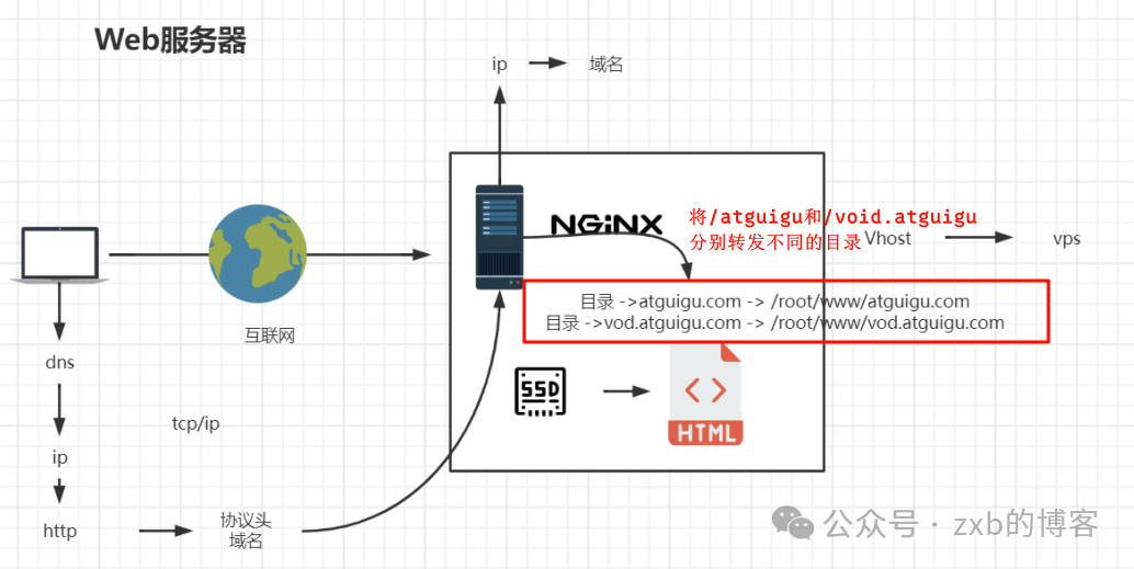

虚拟主机
虚拟主机在nginx是一个非常重要的概念,和传统的虚拟机不同,nginx的虚拟主机主要功能是 虚拟化成多个站点同时对外提供服务
基础配置
server {
listen      80; 监听端口号
server_name localhost; 主机名
location / { 匹配路径
root html; 文件根目录
index index.html index.htm; 默认页名称
error_page   500 502 503 504 /50x.html; 报错编码对应页面
location = /50x.html {
root html;
  • 注意,此代码不可直接使用,需要删除文字注释
server_name
server_name不仅只能指定一个域名,也可以指定多个
server_name vod.mmban.com www1.mmban.com;
同时也可以通过正则表达式匹配
server_name *.mmban.com
server_name vod.*;
server_name ~^[0-9]+\.mmban\.com$;

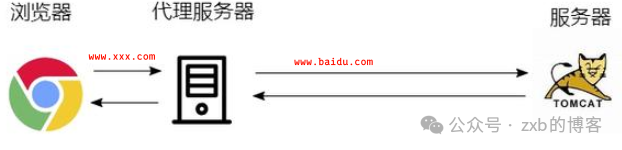

反向代理
Web 服务器代理外部网络用户访问内部服务器资源。对于客户端来说,它好像就是实际提供服务的服务器,客户端向反向代理发送请求,反向代理再将请求转发到内部真正的服务器去获取资源,并把结果回传给客户端。
localtion / {proxy_pass xxx;}

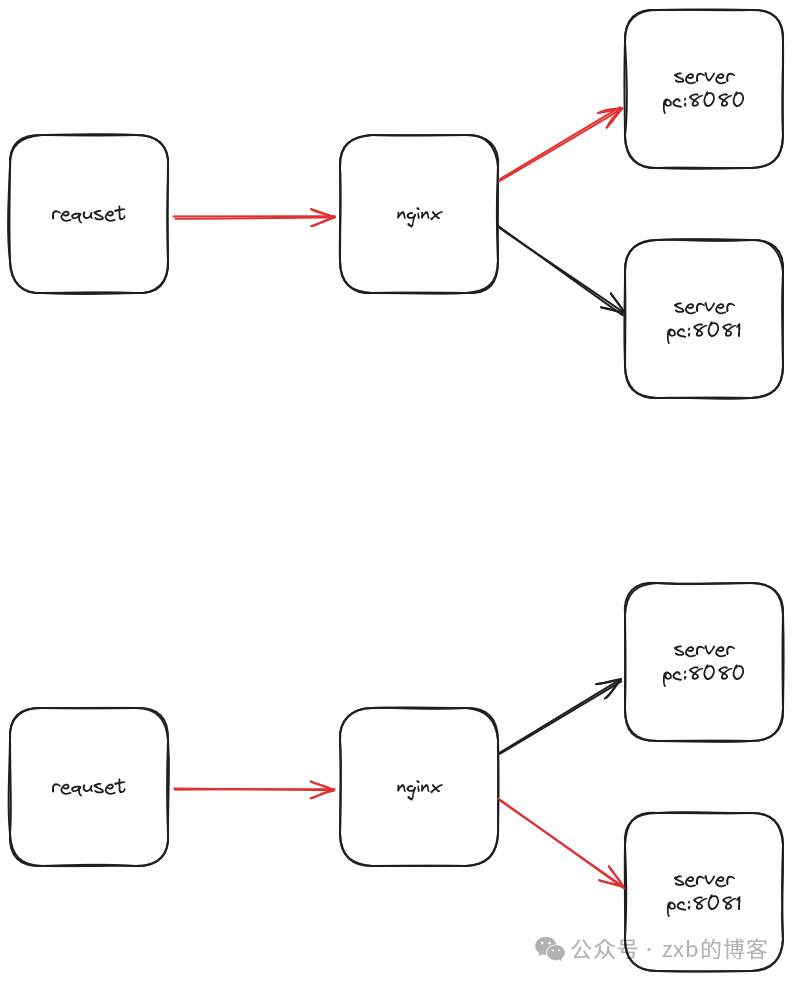

负载均衡
负载均衡会先接收来自客户端的请求,然后依据预设的算法(比如轮询算法,即按顺序依次将请求分配到不同服务器;加权轮询算法,会根据服务器性能等因素为不同服务器设置权重,性能强的权重高,接收更多请求;还有最少连接数算法,优先把请求分配到当前连接数最少的服务器等),将这些请求均衡地分发到后端的多个服务器上去处理。
轮询
nginx默认的负载均衡算法就是轮询,字面意思,nginx将请求按照顺序获取不同server之间的响应
upstream xxx {
server xxxx;
server xxxx;
server {
location / {
proxy_pass http://xxx;
weight(权重)
指定轮询几率,weight和访问比率成正比,用于后端服务器性能不均的情况。
upstream {
server 127.0.0.1:8050 weight=10 down;
server 127.0.0.1:8060 weight=1;
server 127.0.0.1:8060 weight=1 backup;
