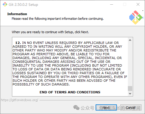

2.阅读安装说明,阅读完毕,点击【NEXT】进入下一步;

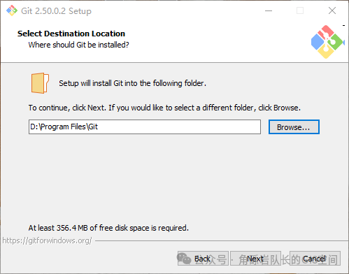

3.选择并设置安装路径,选择完毕,点击【NEXT】进入下一步;

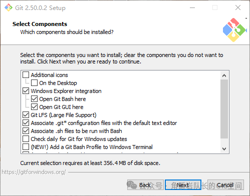

4. 选择安装组件,根据个人需要进行选择
Additional icons:是否创建桌面快捷方式

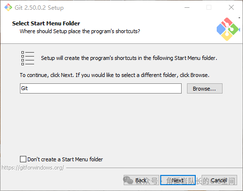

5. 选择是否在开始菜单中添加Git
若无需要添加,则勾选【Don’ t create a Start Menu folder】选项;也可以选择其他文件夹,点击Browse自行修改,选择完毕,点击【NEXT】进入下一步;

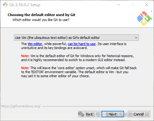

6.选择默认编辑器
默认Vim,可根据实际进行修改,选择完毕,点击【NEXT】进入下一步;

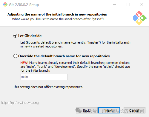

7.设置仓库初始分支
默认选项中的Let Git decide设置初始分支为master,如需选择修改,可选择下方Override the default branch name for new repositories,选择完毕,点击【NEXT】进入下一步;

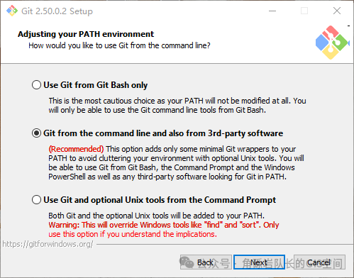

8. 设置PATH环境
默认为【Git from the command line and also form 3rd-party software】,即通过命令行及第三方工具使用Git,选择完毕,点击【NEXT】进入下一步;

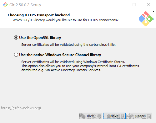

10. 选择HTTP连接
选择默认SSL连接,选择完毕,点击【NEXT】进入下一步;

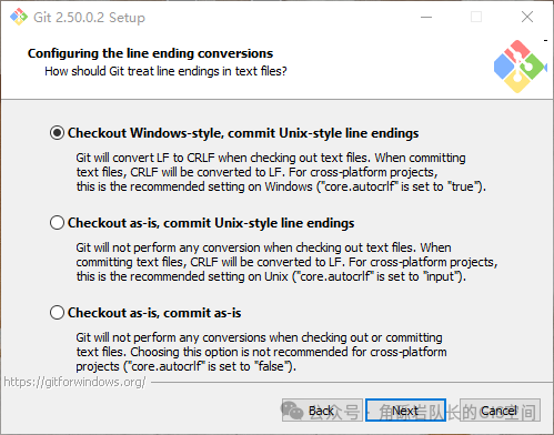

11. 配置行尾换行符
选择默认选项【Checkout Windows-style, commit Unix-style line endings】,选择完毕,点击【NEXT】进入下一步;

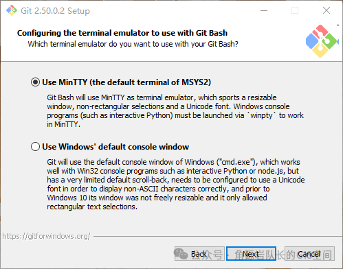

12. 选择Git Bash使用的终端模拟器
通常使用默认的Use MinTTY方式,选择完毕,点击【NEXT】进入下一步;

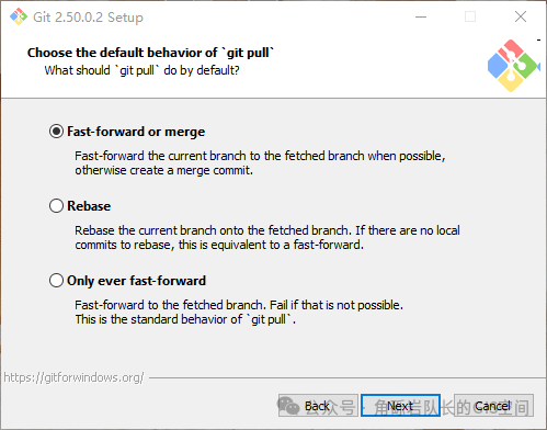

13. 设置git pull的默认行为

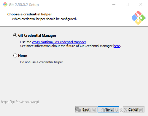

14.配置Git凭证
保持默认,点击【NEXT】进入下一步;

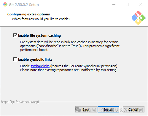

15.配置额外选项
通常选择默认,选择完毕,点击【Install】进入下一步;

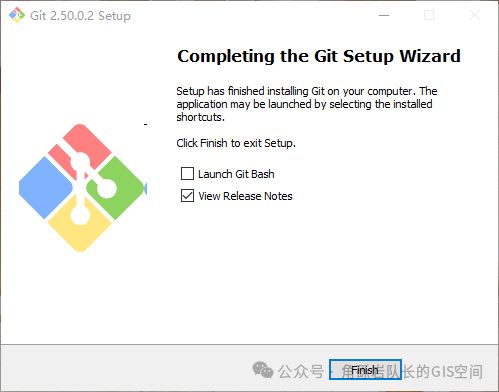

16.完成安装
至此,Git安装完成。
