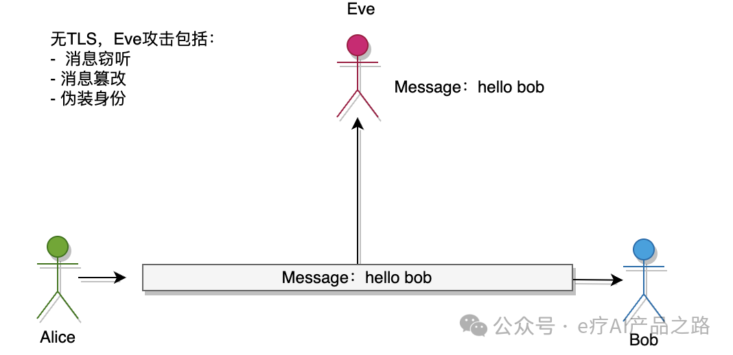

  • 无TLS协议保护
  • 有TLS协议保护
在网络通信过程中,如果未使用tls保护,会存在通信消息被窃听篡改的风险,同时攻击者可以伪造身份进行通信;而使用了TLS协议,能够保证消息的隐私性完整性和通信实体身份实体的真实性

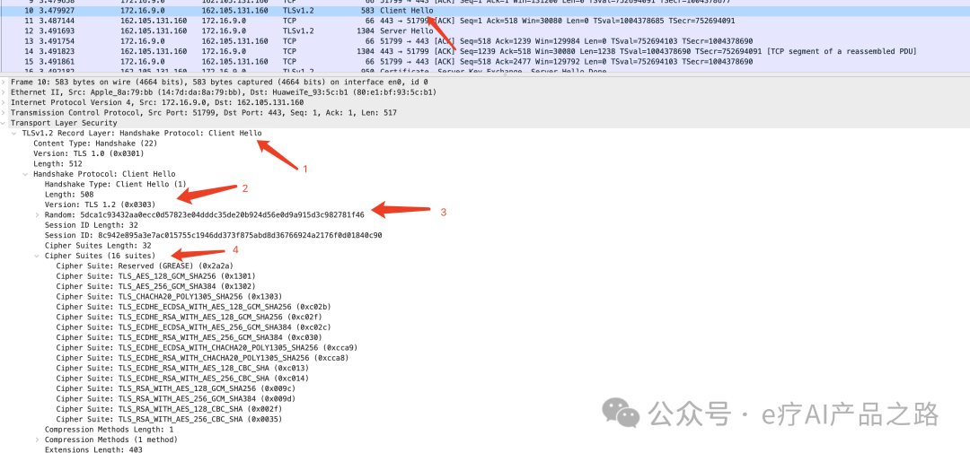

客户端 -> 服务端:Client Hello
可以看到:
  1. 握手协议消息类型为Client Hello
  2. 客户端支持的TLS版本为TLS 1.2 (0x0303), 其中0x0303为内部版本号,如TLS1.3为0x0304
  3. 客户端生成的32字节随机数
  4. 客户端支持的加密套件,优先级从上到下

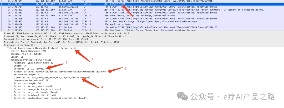

服务端 -> 客户端:Server Hello
可以看到:
  1. 握手协议消息类型为Server Hello
  2. 服务端确定的TLS版本为TLS 1.2
  3. 服务端生成的32字节随机数
  4. 服务端确定的加密套件TLS_ECDHE_RSA_WITH_AES_128_GCM_SHA256,该加密套件各字段用途如下:

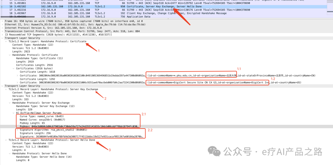

服务端 -> 客户端:Certificate, Server Key Exchange, Server Hello Done
可以了解到,本次通信tcp包携带了3个tls握手协议包:
1. Certificate消息:
  • 服务端证书,id-at-commonName=*.pku.edu.cn"表示为北京大学服务器网站
  • 证书链,该证书链包含根证书id-at-commonName=DigiCert Global Root CA, 该根CA为知名签发机构(隶属于美国)
2. Server Key Exchange消息:
  • 服务端DH参数,参与生成主密钥
  • 服务端签名,用于验证消息有效性
3. Server Hello Done消息:通知客户端加密套件协商结束

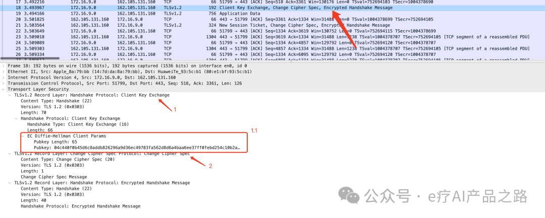

客户端 -> 服务端:Client Key Exchange, Change Cipher Spec, Encrypted Handshake Message
1. Client Key Exchange消息
  • 客户端DH参数,参与生成主密钥
2. Change Cipher Spec消息:通知服务端,客户端已准备好进行密文通信
3.    Encrypted Handshake Message消息:同Finished消息(密文形式)

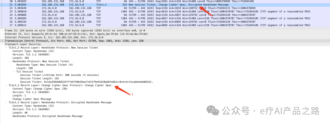

服务端 -> 客户端: New Session Ticket, Change Cipher Spec, Encrypted Handshake Message
可以了解到,本次通信tcp包携带了3个tls协议包:
  1. New Session Ticket消息: 服务器在TLS握手过程中生成一个新的会话票据(Session Ticket),并将其发送给客户端,客户端可以在后续的TLS握手中使用该会话票据来恢复之前的会话状态,从而避免了重新进行完整的TLS握手流程,提高了握手的效率和安全性
  2. Change Cipher Spec消息:通知客户端,服务端已准备好进行密文通信
