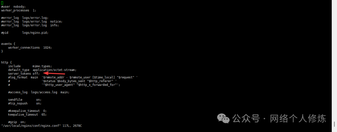

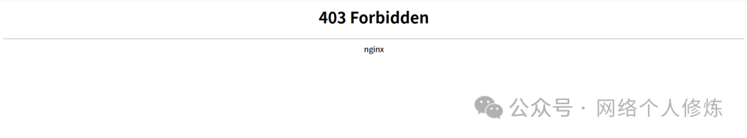

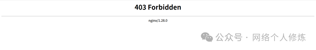

1. 隐藏服务器版本信息
Nginx 默认会在响应头中显示具体版本号,这可能让攻击者针对特定版本漏洞发起攻击。在nginx.conf的http块中添加:
server_tokens off;
配置后,响应头中的Server字段将从nginx/1.28.0变为nginx,避免版本信息泄露。

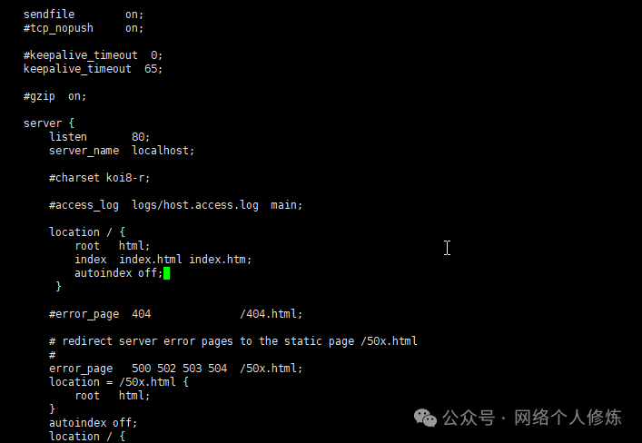

2. 禁用目录浏览
若开启目录浏览功能,攻击者可通过 URL 遍历服务器文件结构,获取敏感文件路径。确保配置中明确禁用目录浏览:
autoindex off;
即使未找到索引文件,Nginx 也会返回 403 错误而非文件列表。

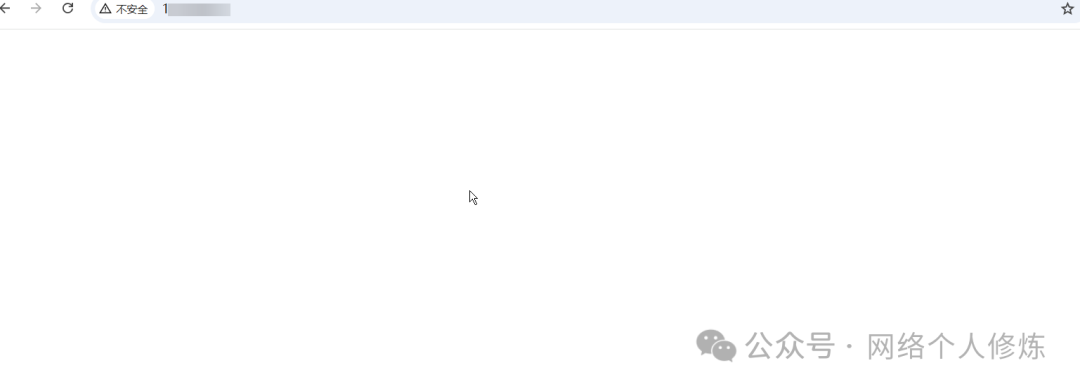

1. 自定义空白
创建无任何内容的空白 HTML 页面,访问根路径时返回空白页:
touch index.html
这种页面在浏览器中显示一片空白,不包含任何文字或标识,最大程度减少信息泄露。

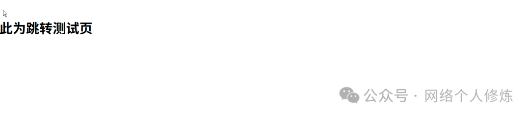

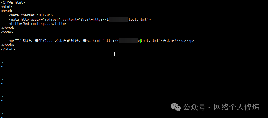

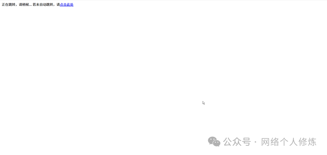

 2. 自定义跳转页
若需要将根路径访问跳转到其他页面,可创建自动跳转页面:
其中content="3;url=..."表示 3 秒后自动跳转到目标 URL,可根据需求修改等待时间和目标地址。
配置完成后,确保 Nginx 配置中指定该页面为默认索引页,并重新加载配置:
/usr/local/nginx/sbin/nginx -s reload

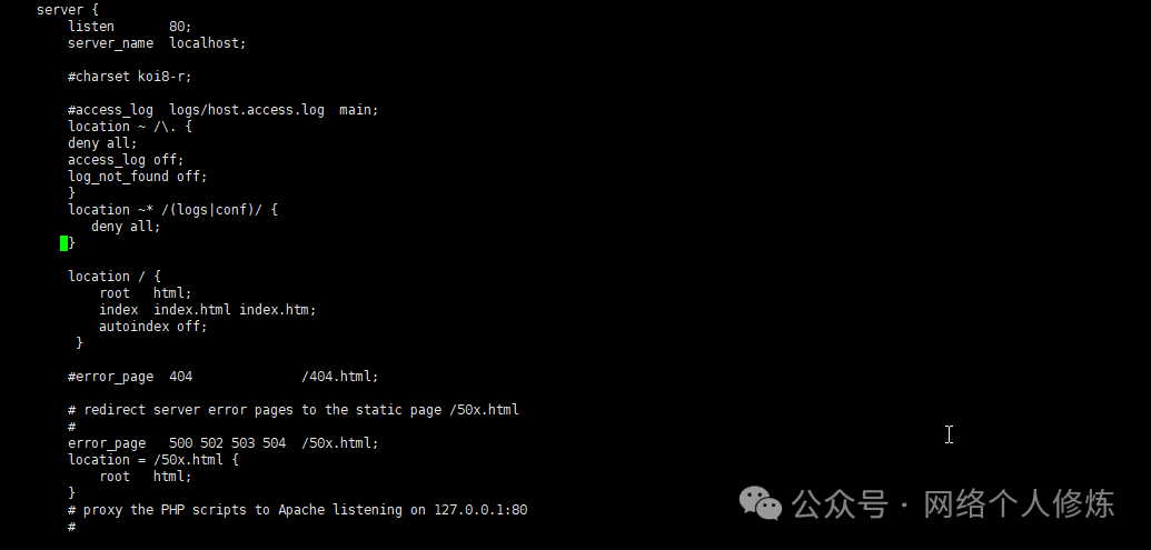

配置示例:
location / {    root html;      index index.html;       # 限制允许的HTTP方法        limit_except GET HEAD POST {             deny all;    }     }
2. 禁止访问敏感文件 / 目录
通过location规则屏蔽敏感文件和目录:
#禁止访问隐藏文件设置(如.git、.env、.htaccess等隐藏文件)location ~ /\. {deny all; # 拒绝所有访问请求access_log off# 不记录此类访问日志(减少日志冗余)log_not_found off# 不记录"文件未找到"的错误日志}#禁止访问特定目录设置(此处示例为logs和conf目录)location ~* /(logs|conf)/ {deny all; # 拒绝所有访问请求#可根据实际需求添加其他敏感目录,格式:在括号内用|分隔,如/(logs|conf|data|backup)/}
