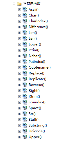

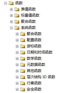

微软SQL Server数据库中包含了很多内置的函数,入下图:
它们用于处理日期、数学、元数据、字符串等。
其中最为常用的就是处理字符串,里面包含了CharIndex()等函数,非常方便使用。
