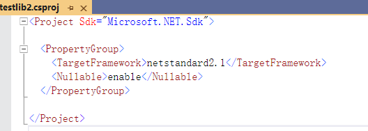

在Visual Studio2022中双击创建的类库项目便打开了项目编辑文件(vs2019好像可以点击右键打开)。如下
从打开的项目文件可以看到当前类库默认为 netstandard2.1,配置的xml标签为 TargetFramework。如果要支持多版本,这里需要做调整,将 TargetFramework 节点加个s修改为 TargetFrameworks,再添加目标版本。如下:
<Project Sdk="Microsoft.NET.Sdk"> <PropertyGroup> <TargetFrameworks>netstandard2.1;net45</TargetFrameworks> </PropertyGroup></Project>

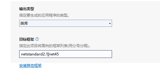

修改完成后重新生成编译就可以了,如下图,属性的目标框架已经是2个版本了:
依赖项也是两个版本,如下图。
当你看到如上两张图片任意一张的情况,证明你创建的兼容版本类库成功了。接下来你就可以在老版本的.NET framework项目中引用这个类库,与新版的.NET共用一个类库,从而减少代码开发量。
