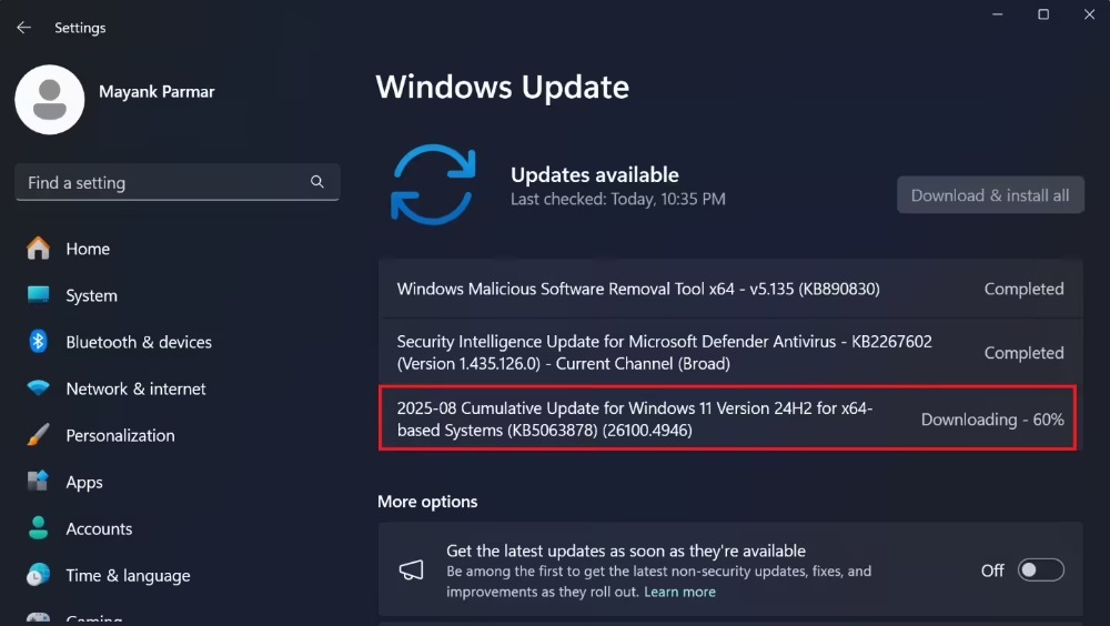

​8 月 21 日消息,科技媒体 Windows Latest 昨日(8 月 20 日)发布博文,报道称微软已着手调查 Windows 11 KB5063878 更新导致部分 SSD 数据损坏或丢失的问题。
KB5063878 在特定情况下可能导致固态硬盘(SSD)和机械硬盘(HDD)出现严重故障,部分设备在大容量数据写入后无法被系统识别。
可能受影响补丁
Windows 10:KB5063709 / KB5063877 / KB5063871 / KB5063889
Windows 11:KB5063878 / KB5063875

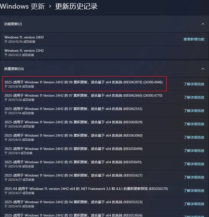

已安装补丁情况:
如果大家伙不幸发现电脑已经安装受影响补丁,硬盘还未挂掉的话,进入「Windows更新 > 更新历史记录」卸载对应的补丁。
遇到卸载补丁失败的情况下,建议先及时备份电脑资料,可以通过创建的系统恢复点来重置电脑、避免大量写入硬盘或者是重装系统。

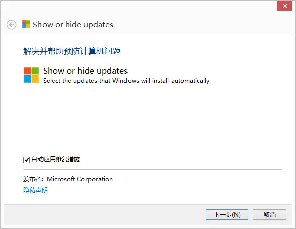

1.Show or hide updates 微软工具
如该工具提示「疑难解答已移动,此工具将停用」信息,找到 Windows 11 系统的「获取帮助」就能继续操作。
旧版本系统应该不会提示这个「疑难解答已移动,此工具将停用」信息。

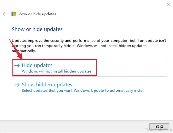

下载微软官网提供的「Show or hide updates」工具,临时隐藏受影响更新补丁推送安装。
  • 访问微软「Show or hide updates」工具网页,双击打开下载的「wushowhide.diagcab」疑难解答程序包
    点击下一步。
  • 选择「Hide updates」选项,以后想要重新更新该补丁,选择「Show Hidden updates」选项跟下边勾选补丁
    ​点击下一步操作一样。
  • Hide updates 隐藏更新,Show Hidden updates 显示隐藏更新
  • 进入 Hide updates 界面,找到并勾选受影响更新补丁,点击下一页,完成后重新启动电脑
