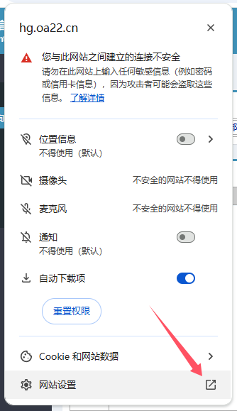

方法三:允许特定网站的不安全内容(推荐)
此方法只针对您信任的特定网站(如您的内网站点 http://www.oa22.cn)放宽安全限制,不影响您浏览其他网站的安全性。
  1. 在Chrome中访问 http://www.oa22.cn
  2. 点击浏览器地址栏左侧的“锁”图标或“不安全”的三角警示图标。
  3. 在弹出的菜单中,选择“网站设置”。
  4. 在弹出的新标签页中,找到“自动下载项”、“不安全内容”这两项。
  5. 将其默认的“禁止(默认)”更改为“允许”。
  6. 关闭该标签页,重新刷新您的下载页面,再次尝试下载。
✅ 优点:针对性强,只对您指定的网站生效,相对安全。
❌ 缺点:若该网站同时加载了其他不安全的HTTP资源,也可能被显示。
