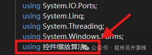

1、将WindowZoomer.cs复制到您的项目目录里
2、在目标窗口的代码顶端加上:
using 控件缩放算法;
3、在窗口类里面创建实例:
WindowZoomer zoomer;
4、在窗口Load事件里调用构造函数:
zoomer = new WindowZoomer(thisfalse);
PS:其实只提供第一个参数就可以运行,第二个参数是指禁用字体大小缩放。

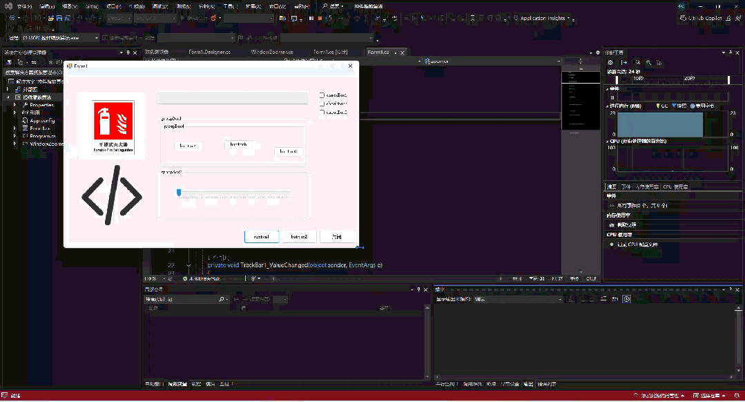

项目效果
在实际测试中,WindowZoomer 能够有效解决 WinForm 窗体在高分屏下的显示问题。
例如,在 1920x1080 设计的界面,运行在 3840x2160 的 4K 屏幕上时,控件不会显得过小或拥挤,整体布局保持协调。反之,在低分辨率屏幕上,界面也不会超出屏幕范围。
对于那些无法迁移到 WPF 或不想使用复杂布局方案的项目来说,WindowZoomer 提供了一个快速、低成本的适配方案。
