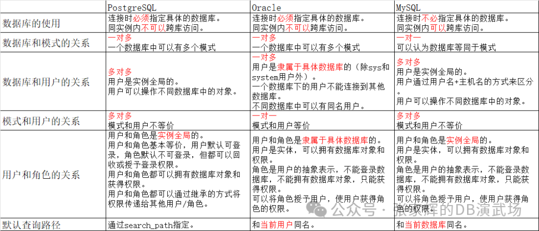

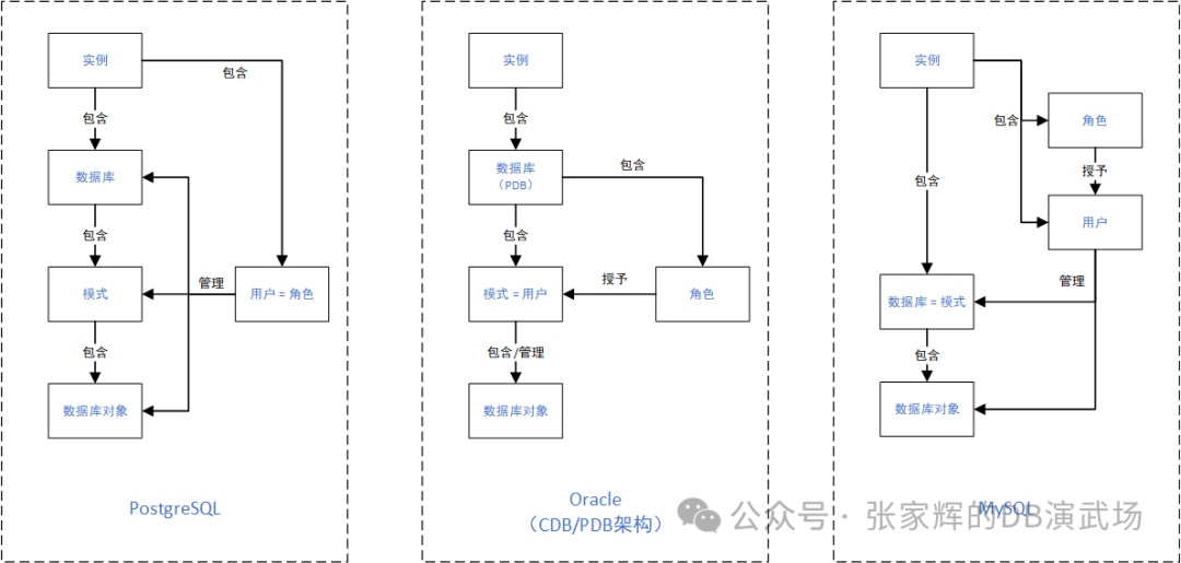

与Oracle/MySQL的对比
在Oracle和MySQL中,逻辑结构与PG有一些差异。例如在Oracle中用户与模式严格绑定,淡化了模式的概念;在MySQL中采用了扁平化的层级设计,数据库即是命名空间(模式)。
关于PostgreSQL、Oracle和MySQL三种数据库中逻辑架构,可以用下图概括:
以下是三类数据库中关于逻辑架构的差异点总结:
