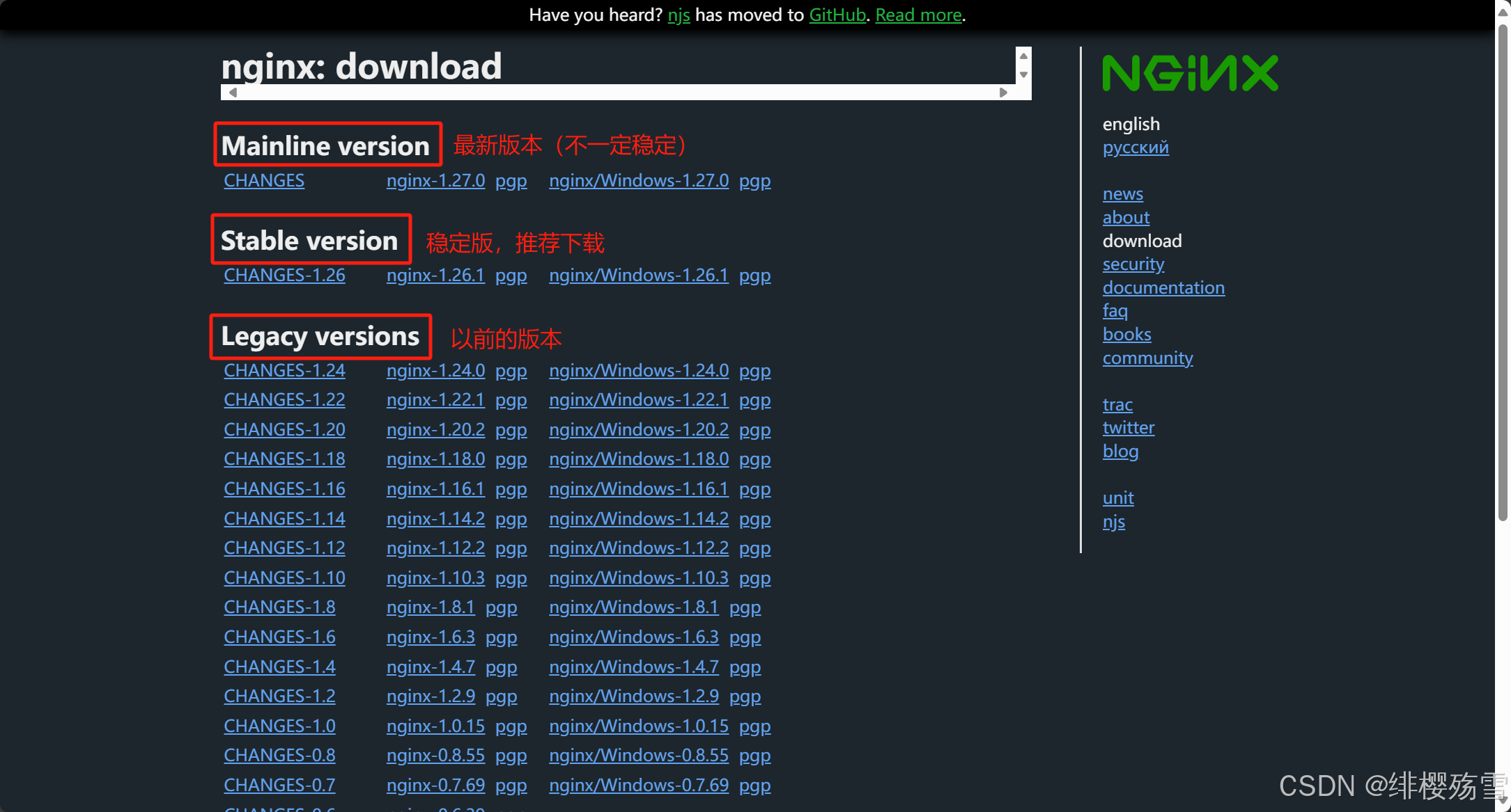

  1. 打开浏览器输入网址 https://nginx.org/en/download.html,进入 Nginx 官网
  2. 选择对应的版本下载,推荐稳定版

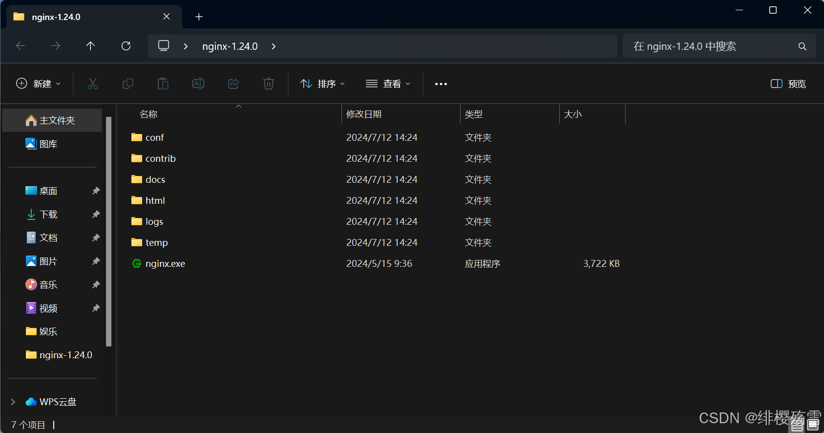

  1. 下载完成后,将压缩包解压到本地即可

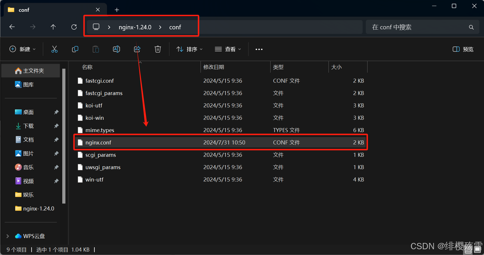

  1. 进入 Nginx 目录下,conf 文件夹下编辑 nginx.conf 文件,根据自己需求进行配置

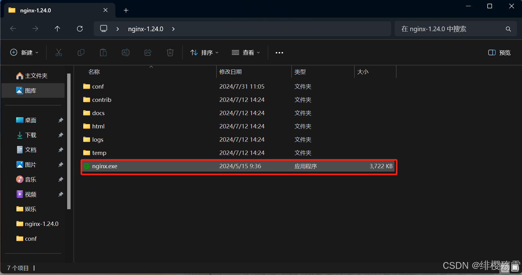

  1. 切换到 Nginx 安装目录下,双击 Nginx.exe 启动 Nginx

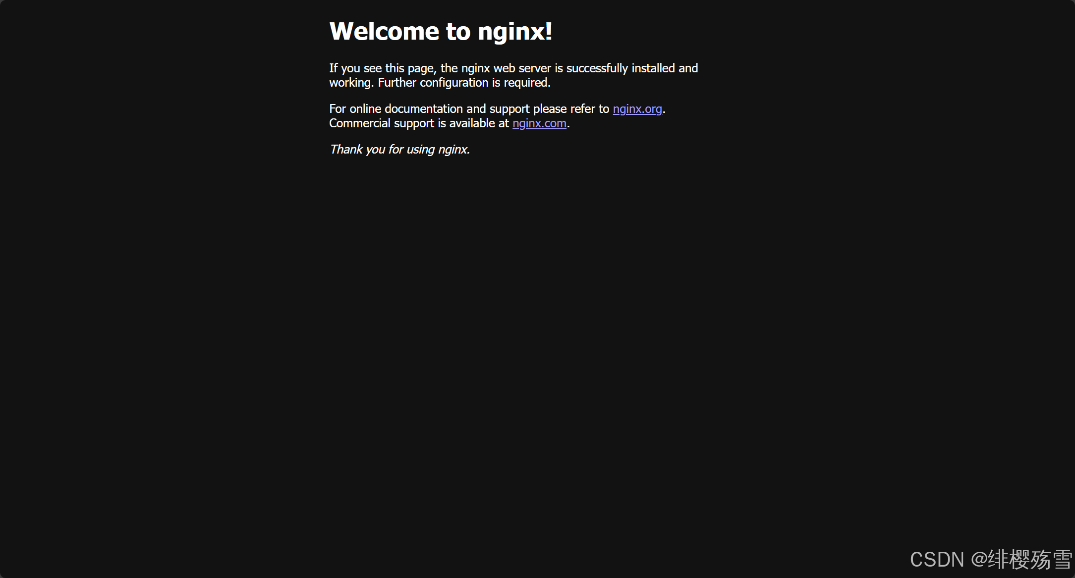

  2. 打开浏览器,输入 http://127.0.0.1/ (具体端口看个人配置,默认配置文件端口:80)出现以下界面说明配置成功

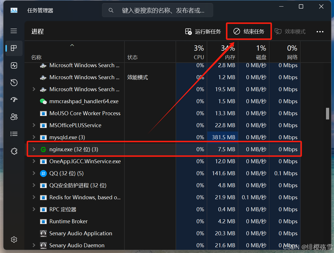

  3. 如果需要修改配置文件,则需要重新启动 Nginx,首先 Ctrl + Shift + Esc,打开任务管理器,找个 Nginx 服务,结束任务,然后切换到 Nginx 安装目录下,双击 Nginx.exe 启动 Nginx
