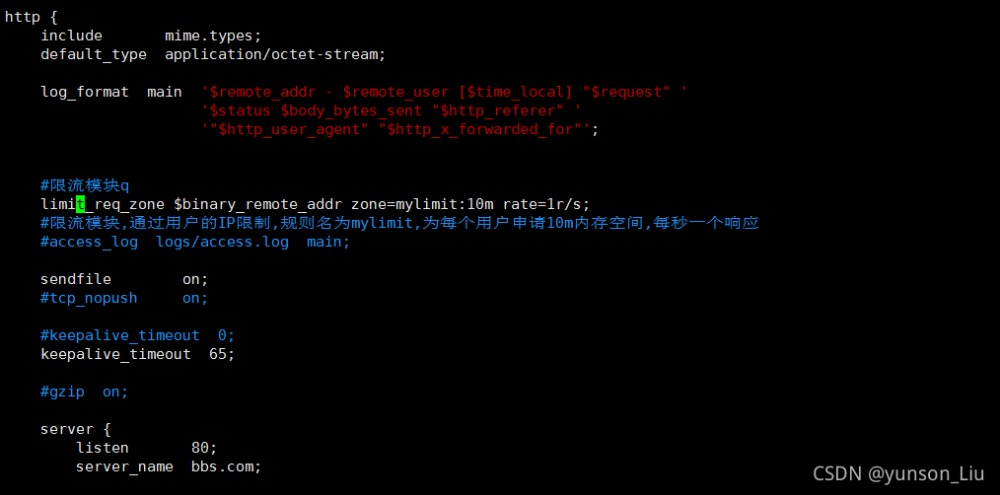

一、limit_req_zone 参数配置
放在http{} 内
limit_req_zone $binary_remote_addr zone=mylimit:10m rate=1r/s;
  • 第一个参数:$binary_remote_addr 表示通过remote_addr这个标识来做限制,“binary_”的目的是缩写内存占用量,是限制同一客户端ip地址。
  • 第二个参数:zone=mylimit:10m表示生成一个大小为10M,名字为one的内存区域,用来存储访问的频次信息。
  • 第三个参数:rate=1r/s表示允许相同标识的客户端的访问频次,这里限制的是每秒1次,还可以有比如30r/m的。

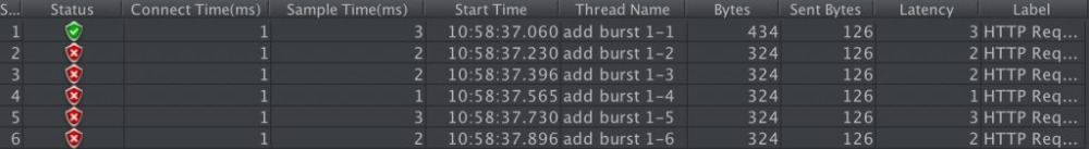

limit_req_zone $binary_remote_addr zone=mylimit:10m rate=2r/s;server {
    location / {
        limit_req zone=mylimit;

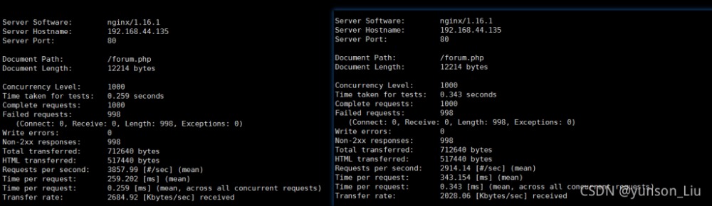

上述规则限制了每个IP访问的速度为2r/s,并将该规则作用于根目录。如果单个IP在非常短的时间内并发发送多个请求,结果会怎样呢?

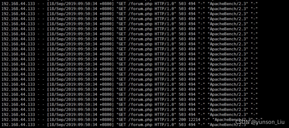

监测服务器nginx日志
tail -f host.access.log
压测前后的对比,这里是压测工具是ab压测工具,具体用法看这篇文章
https://www.321dz.com/1491.html
使用单个IP在10ms内发并发送了6个请求,只有1个成功,剩下的5个都被拒绝。我们设置的速度是2r/s,为什么只有1个成功呢,是不是Nginx限制错了?当然不是,是因为Nginx的限流统计是基于毫秒的,我们设置的速度是2r/s,转换一下就是500ms内单个IP只允许通过1个请求,从501ms开始才允许通过第二个请求。

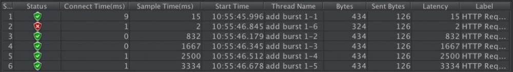

我们加入了burst=4,意思是每个key(此处是每个IP)最多允许4个突发请求的到来。如果单个IP在10ms内发送6个请求,结果会怎样呢?
相比实例一成功数增加了4个,这个我们设置的burst数目是一致的。具体处理流程是:1个请求被立即处理,4个请求被放到burst队列里,另外一个请求被拒绝。通过burst参数,我们使得Nginx限流具备了缓存处理突发流量的能力。
但是请注意:burst的作用是让多余的请求可以先放到队列里,慢慢处理。如果不加nodelay参数,队列里的请求不会立即处理,而是按照rate设置的速度,以毫秒级精确的速度慢慢处理。

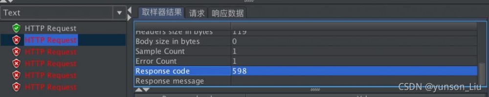

server {
    location / {
        limit_req zone=mylimit burst=4 nodelay;
        limit_req_status 598;

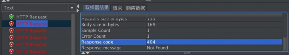

默认情况下 没有配置 status 返回值的状态:
自定义 status 返回值的状态:
