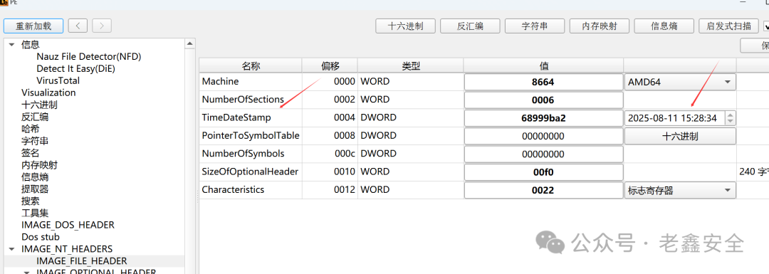

什么是 PE 文件的时间戳?
在标准编译的 PE 文件中,COFF Header 中有一个名为 TimeDateStamp 的字段。过去,大多数编译器和链接器在编译时会把当前时间写入这个字段,用来记录可执行文件的构建时间。早期,这个信息很有价值——不仅可以用来判断软件的版本和构建周期,还能帮助安全人员推测恶意软件的开发时间线,从而分析威胁行为者的活动历史。

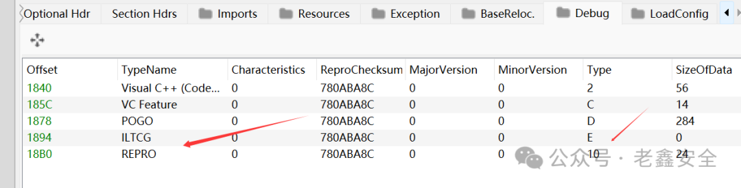

如何判断一个时间戳是不是可复现构建的哈希?
方法很简单:
  1. 1. 查看 PE 文件的 Debug Directory(调试目录);
  2. 2. 如果里面有 IMAGE_DEBUG_TYPE_REPRO(值为 0x16),那么大概率是可复现构建;
  3. 3. 进一步可以对 PE 文件计算 SHA256;
  4. 4. 工具方面,目前已知:
  5. 5.
    • • PE-Bear:简单检测 IMAGE_DEBUG_TYPE_REPRO 是否存在,存在会显示的是ReproChecksum。
    • • PEAnatomist:会验证哈希的有效性。

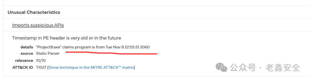

So,说了这么多这跟误报有什么关系?检测上的坑:误把哈希当时间
问题在于,很多安全检测平台并没有意识到时间戳可能是哈希,而不是实际的编译时间。它们依旧把这个字段当成“真相”,一旦发现文件的时间戳和当前时间差距很大,就直接标记为可疑,导致大量误报
2025 年了,很多沙箱平台还用“时间戳是否合理”来判断文件是否可疑,这对吗?
