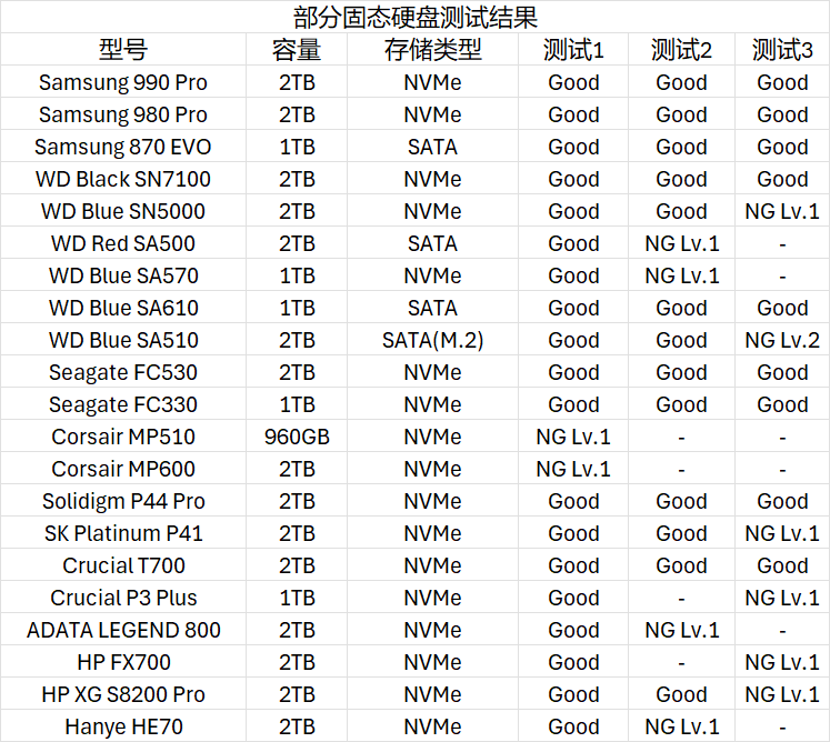

最先发现这个问题的是网友 @Necoru_cat,网友发现当安装更新后一次性写入大量数据例如 50GB 就可能导致固态硬盘无法识别,这个问题可能也影响到部分机械硬盘。
测试发现在长时间写入数据后 Windows 11 首先会无法识别固态硬盘,在重启系统后固态硬盘包含的分区也会无法访问,网友还注意到使用群联主控芯片 PS5012-E12 的固态硬盘更容易受到该问题的影响。
需要强调的是目前这些测试均来自网友,微软官方和固态硬盘制造商都没有确认这个问题,所以暂时还不清楚问题发生的根本原因以及潜在的影响范围有多大。
如果本身 Windows 11 就安装在固态硬盘上且这块固态硬盘掉盘会怎样呢?答案是黑屏死机 (BSOD),因为系统检测不到硬盘或者无法读取分区数据所以直接瘫痪。
作为测试方案网友在多个不同品牌和型号的固态硬盘上进行测试,使用赛博朋克 2077 作为测试源,该游戏安装时会出现海量的数据读写,最终用于测试固态硬盘是否出现故障。
测试结果分为两种:NG Lv.1 代表写入过程中 Windows 11 无法识别固态硬盘,但重启系统后还可以恢复;NG Lv.2 则是重启后也不能恢复,也就是固态硬盘彻底掉盘无法再识别出来。
