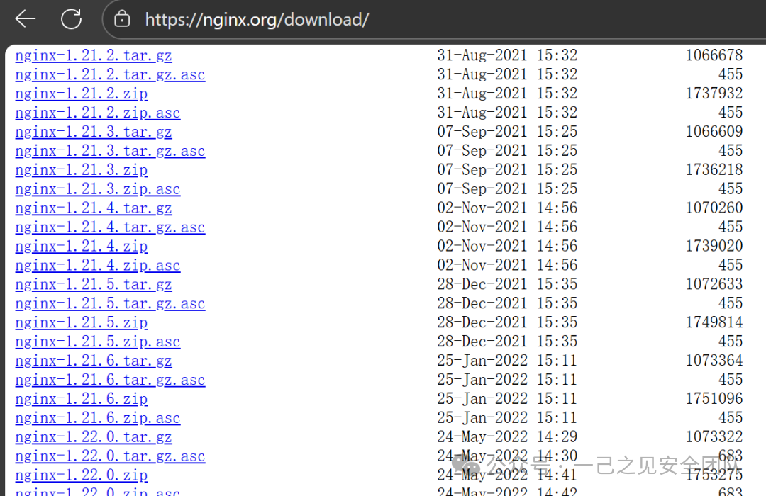

一、下载 Nginx 源码包
可以访问 Nginx的官网获取想要的版本 ,上传到机器上
https://nginx.org/download/

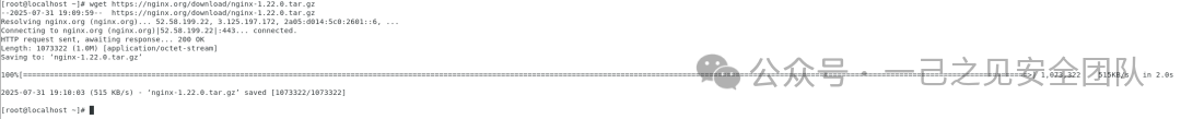

如果机器能够通外网,可以直接通过命令下载,博主这里可以通外网就直接下载了
wget https://nginx.org/download/nginx-1.22.0.tar.gz

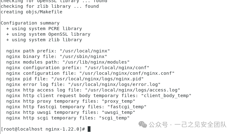

./configure --prefix=/usr/local/nginx \
            --with-http_stub_status_module \
            --with-http_v2_module \
            --with-http_ssl_module \
            --with-http_gzip_static_module \
            --with-http_realip_module \
            --with-http_flv_module \
            --with-stream \
            --sbin-path=/usr/sbin/nginx \
            --modules-path=/usr/lib/nginx/modules \
            --conf-path=/usr/local/nginx/conf/nginx.conf \
            --user=nginx \
            --group=nginx

最后显示如下图为成功

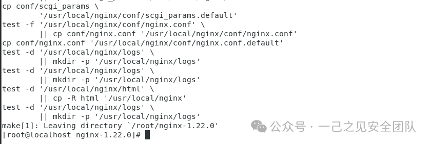

make && make install
最后显示如下图为成功

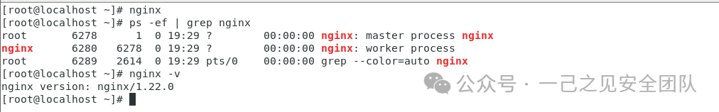

# 启动
nginx
# 关闭
nginx -sstop
# 查看版本
nginx -v
# 查看 nginx 服务端口
netstat -anplut | grep nginx

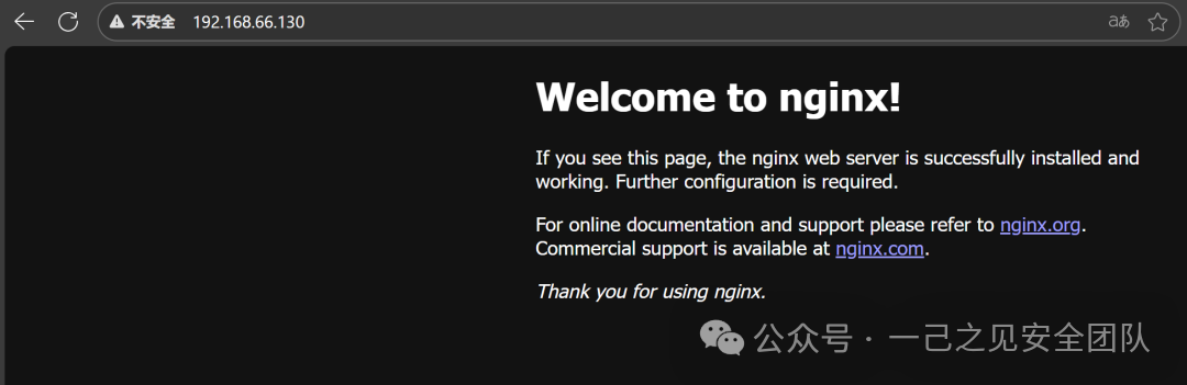

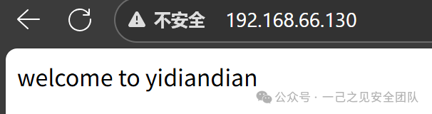

去浏览器输入操作系统ip+端口号(默认80)验证
至此安装完成。
