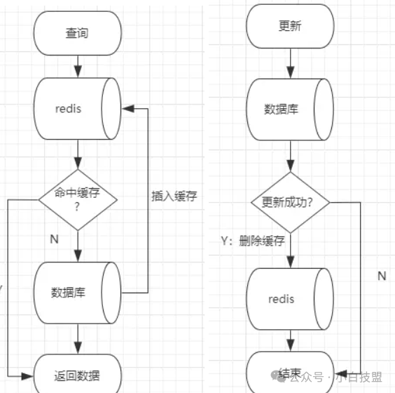

    Cache-Aside pattern 缓存更新模式
在查询时,首先去查询缓存,如果命中了缓存,就取出返回数据。如果没有命中缓存,则去数据库进行查询,并保存在redis缓存中,这样保证了缓存的数据会进行更新;对数据进行更新的时候,先进行DB数据的更新,再删除缓存,这样避免了旧数据缓存一直存在(查询时一直命中旧数据缓存)
