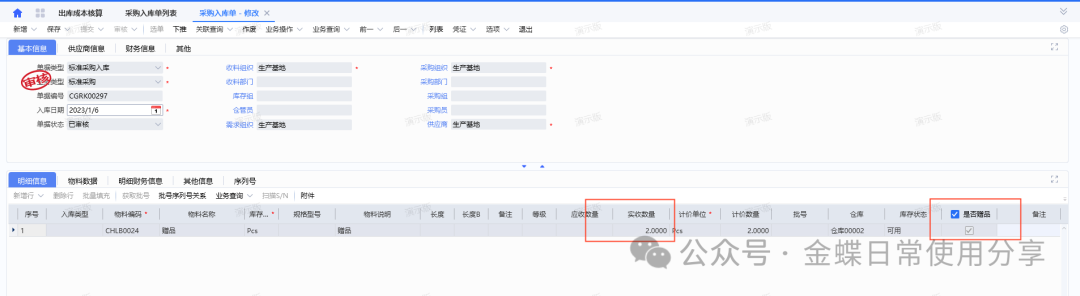

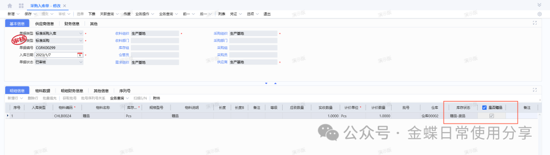

场景1、同一物料存在正常采购入库和赠品采购入库两种情况,同期存在出库业务:
采购入库如下,赠品行勾选了“是否赠品”选项,库存状态为“可用”:

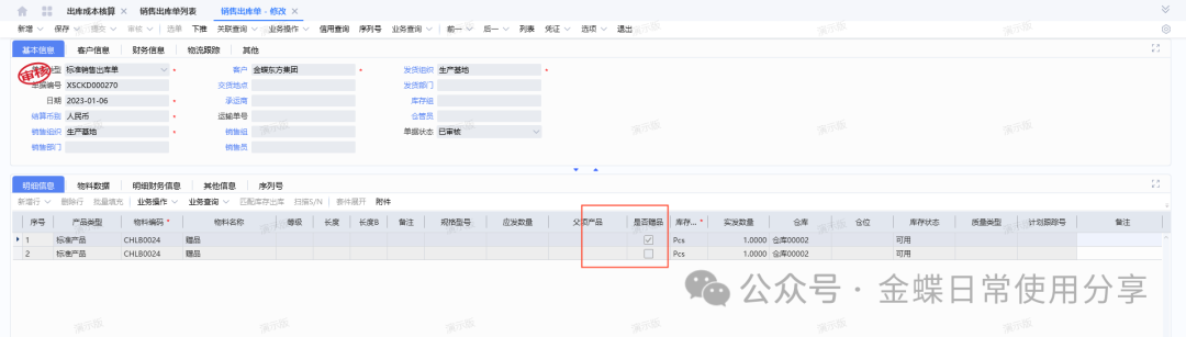

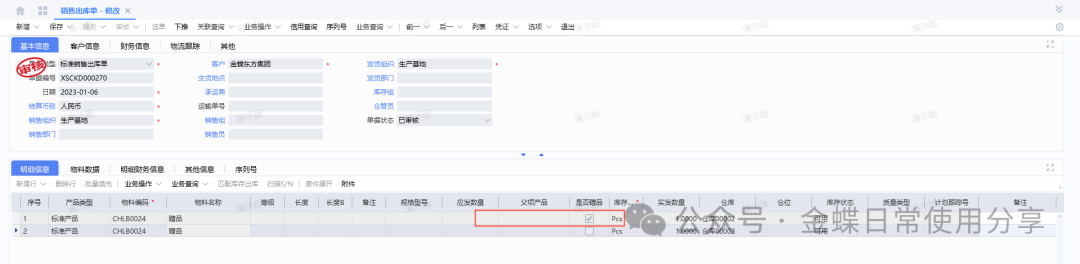

销售出库如下,赠品行勾选了“是否赠品”:

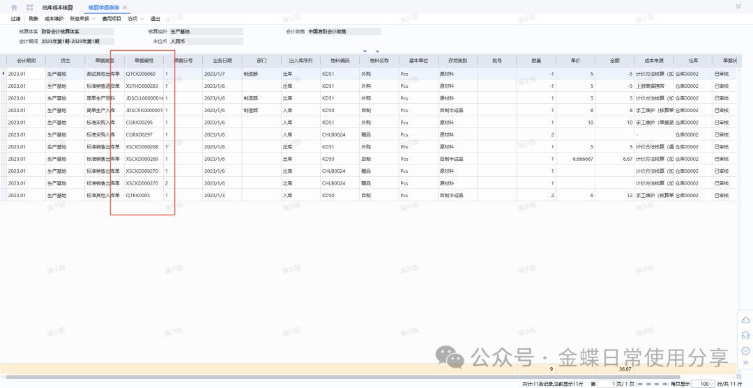

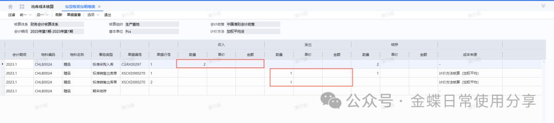

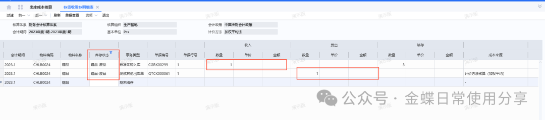

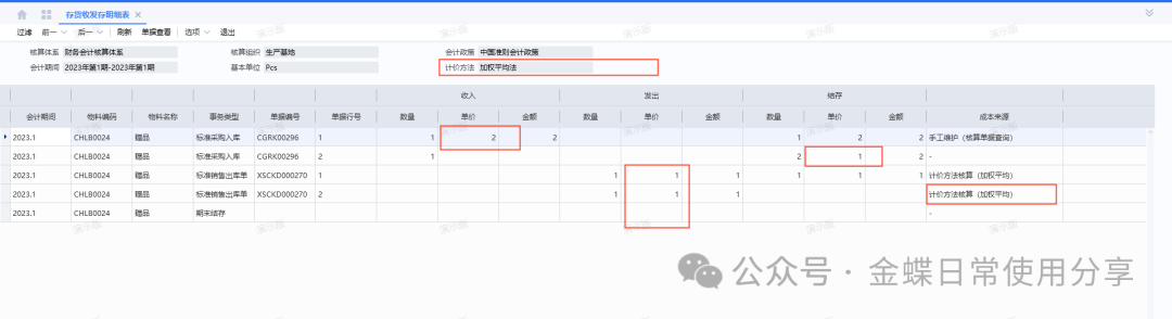

存货核算后,由于该物料既有正常采购业务,又有赠品业务的情况下,同一个核算维度下,出库成本按照计价方法计算。如下图,物料是按照加权平均法计算,那么出库成本会按照入库赠品与非赠品的加权价进行取值,存货核算结果如下,赠品入库行参与了加权平均,出库单位成本降低:

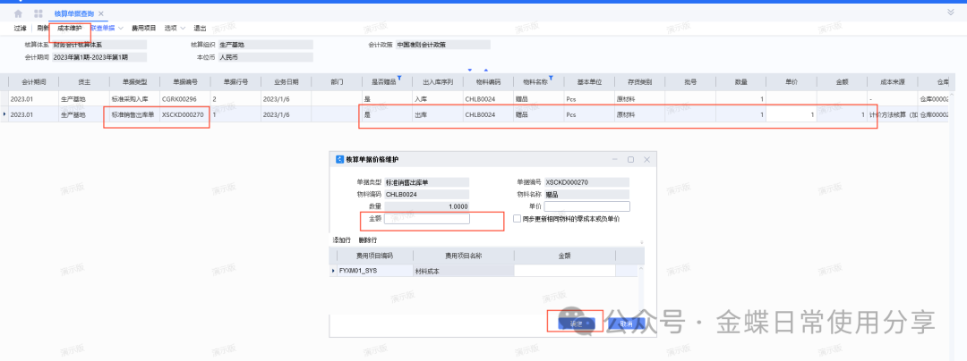

因此,销售出库单不管是否勾选赠品,均核算到了成本,若需销售出库单赠品行零成本出库,可通过核算单据查询成本维护清除销售出库单赠品行成本:
如不想核算到成本,建议是可以用分仓核算,将赠品单独入一个仓库,后续出库也从这个仓库出库,则不同仓库下不会一起加权平均。

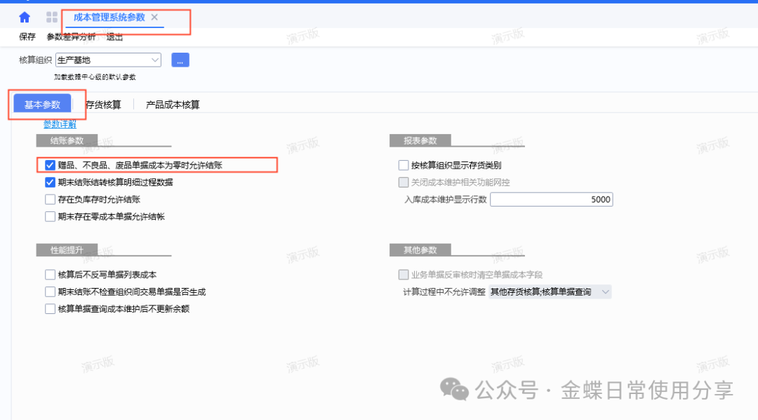

由于单据赠品行没有成本,可通过勾选成本管理系统参数【赠品、不良品、废品单据成本为零时允许结账】,存货核算后,单据赠品行无成本也可存货结账。
赠品单据生成凭证时,单据明细行存在部分正常采购物料,部分赠品的情况下,勾选成本管理系统参数勾选【赠品、不良品、废品单据成本为零时允许结账】,即可正常生成凭证。

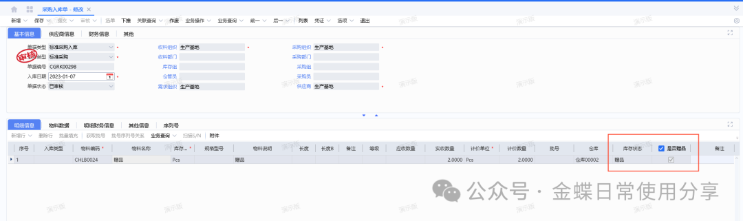

采购入库如下:

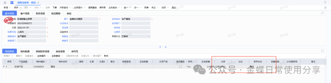

销售出库如下:
存货核算后,因为采购入库赠品没有成本,所以销售出库单也无法核算出成本,核算结果如下:
此时,成本管理系统参数仅勾选【赠品、不良品、废品单据成本为零时允许结账】,销售出库单存在第1行勾选赠品出库,第2行正常出库两种情况,该参数无法控制第2行正常出库的情况,存货结账就会提示单据零成本问题:

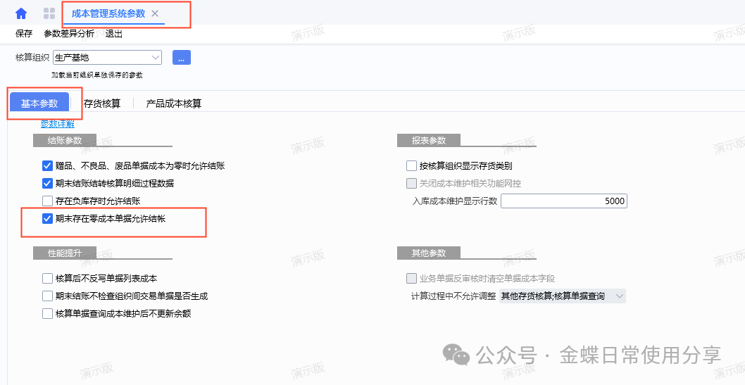

一般建议在核算单据查询中给销售出库单第2行维护0.01的成本,存货即可结账。若不想维护成本,需勾选成本管理系统参数:【期末存在零成本单据允许结账】实现单据零成本结账。
注意:该参数慎用,因为该参数控制的是全部的核算单据可以零成本结账,建议非必要不要勾选,结账之后建议取消勾选及可见性,以防误操作,参数如下图。

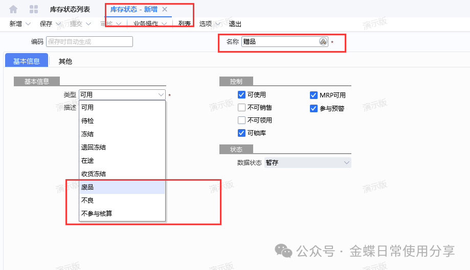

场景3:若该物料只有赠品入库,存在赠品出库或正常出库的两种情况,出库成本需为0,但不想勾选参数【期末存在零成本允许结账】,也有其他的解决方案:

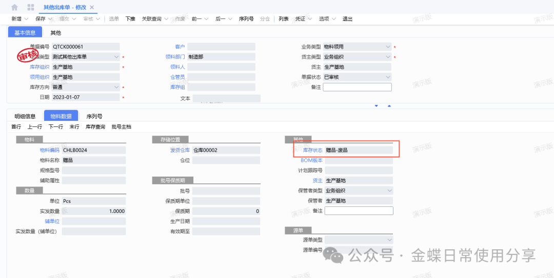

例如设置单独的库存状态,使用废品或者不良这两种系统预设状态,或者自定义赠品类型为不良/废品/不参与核算的库存状态单独处理赠品业务,如下图:
① 类型为废品和不良的库存状态,零成本情况可以通过勾选【赠品、废品、不良品允许零成本结账】的参数成功结账
例如添加类型为废品的赠品状态,入库以及出库业务均选择为赠品的入库状态,如下图:
存货核算后,此时采购入库单和其他出库单成本都是0,勾选了参数:【赠品、废品、不良品允许零成本结账】,即使单据是零成本,也可以成功存货结账。
② 类型为【不参与核算】的库存状态单据直接不会参与存货核算中,如果使用该类型,无需勾选任何参数即可存货结账。
例如添加类型为不参与核算的赠品状态,入库以及出库业务均选择为赠品的入库状态,如下图:
存货核算后,不会计算到赠品状态的入库、出库单据。
