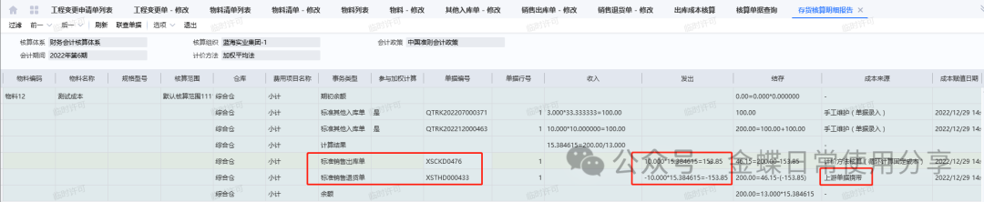

1. 销售退货单是否由原销售出库单直接下推,由销售出库单直接下推的销售退货单直接取销售出库单的源单成本;
如下图的销售退货单(XSTHD000433)是由销售出库单(XSCKD0476)直接下推生成的,销售退货单的成本来源是上游单据携带;

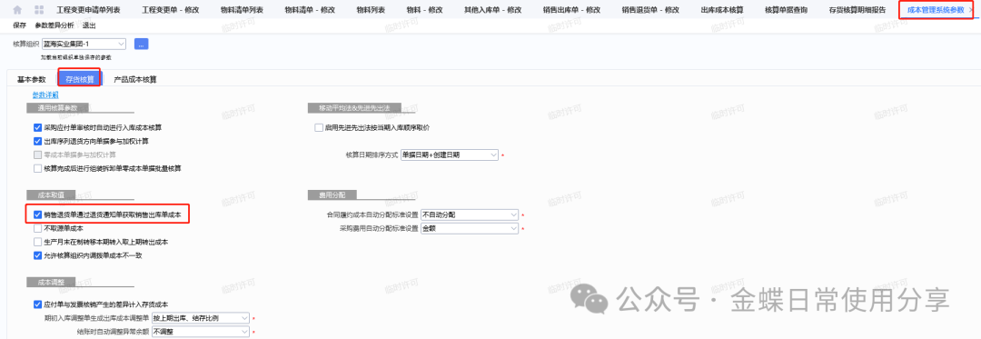

2. 销售退货单如果是由销售出库单下推退货通知单再下推的销售退货单,则需要勾选成本管理系参数“销售退货单通过退货通知单和获取销售出库单成本”从而实现取销售出库单成本;

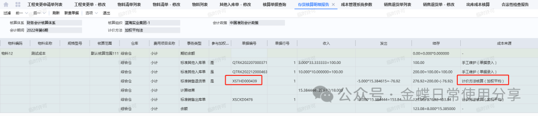

3. 销售退货单是由其他的单据进行下推生成或者直接新增无源单的销售退货单,则销售退货单会根据其计价方法计算出库成本:

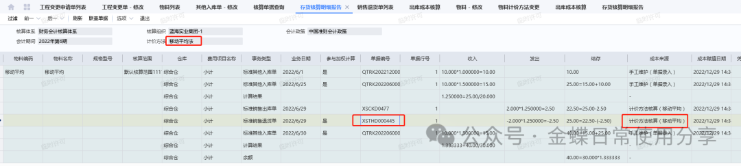

① 计价方法是加权平均法或移动平均法,如下图中直接新增无源单的销售退货单(XSTHD000439)和销售退货单(XSTHD000445),取按照计价方法加权平均法或移动平均法计算出来的成本;

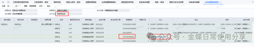

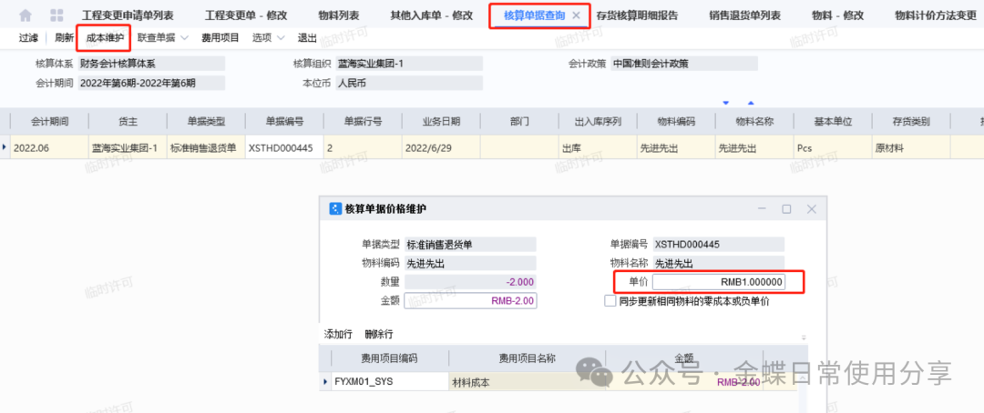

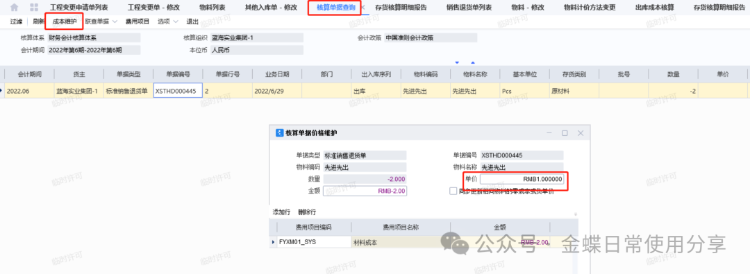

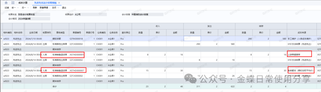

② 计价方法是先进先出法,如下图所示,销售退货单(XSTHD000445)会把这个销售退货单作为入库序列入库单,无法按计价方法自动计算出对应成本需要手工维护成本,[存货核算]→[核算单据查询]手工维护单据成本;
先进先出法下,不是从销售出库单/销售出库单到退货通知单等单据下推的销售退货单,无法取源单成本。根据计价方法也未能计算到成本,除了可以手动维护单据成本,也可考虑零成本单据自动取价/出库成本维护的方法维护成本。当销售退货单手动维护或者取到成本之后,销售退货单作为入库序列的方向,后续再次出库会从销售退货单进行出库计算成本,可查看先进先出法计价明细账。如下图,有两个退货单,退货单号XSTHD000001是从源单销售出库单下推,成本来源显示取源单成本。退货单XSTHD000007手工新增,无源单成本取值,本例测试勾选零成本取价,取期初加权价暂估成本。后续出库的时候,系统将这两个退货单作为入库序列进行了出库成本的扣减。

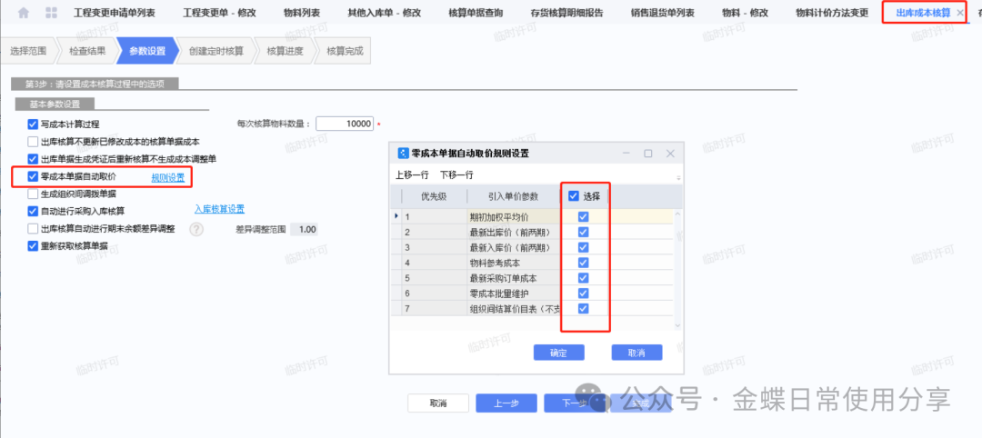

③ 加权平均和移动平均计价方法若该物料本期无期初和本期入,则无法通过计价方法计算出销售退货单的成本且不想手工维护成本,或者先进先出法不想手工维护成本,可以在出库核算勾选参数[零成本自动取价]并设置零成本取价来源,若零成本取价依旧无法获取到,只能手工进入[存货核算]→[核算单据查询]手工维护单据成本。
