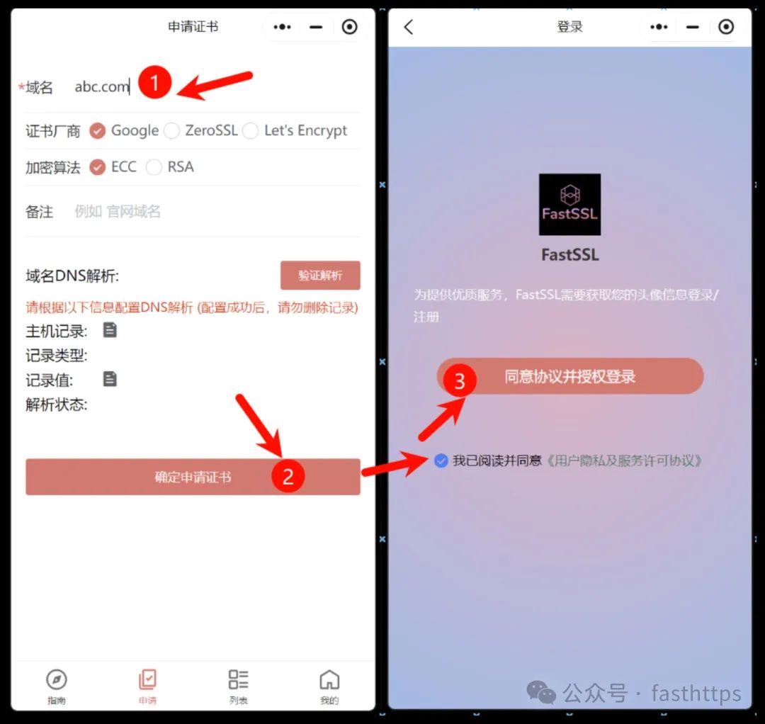

打开后切换到 申请菜单 tab ,填写域名信息后点击 确定申请按钮,如果是首次申请会跳转到登录页面,点击授权登录即可 (点击验证解析按钮也会前往授权登录页面,都一样,点哪个都行)
  1. 输入要申请的域名
  2. 点击确定申请证书
  3. 同意协议并授权登录

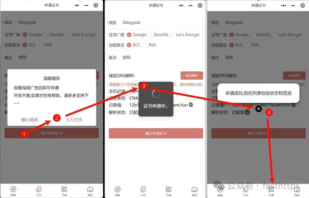

2. 申请域名证书
登录后即可申请证书,填写信息无误后 1-2 分钟即可申请成功

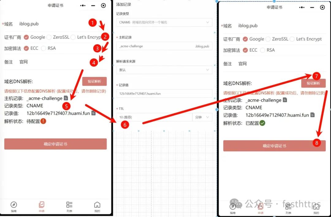

  1. 输入要申请的域名,比如 iblog.pub。
  2. 选择证书厂商,推荐 google(大厂背书)。
  3. 选择加密算法,推荐 ECC,这是未来的趋势,如果考虑到老设备的兼容性则选择 RSA。
  4. 填写备注,不是必须填写,为了让你知道这个域名的用途的,后面申请下来也可以修改。
  5. 验证 DNS 解析,需要前往域名注册商去配置解析。
  6. 等验证通过后即可申请证书了。因为是泛解析多域名证书所以会慢点大概 10-30 秒左右,耐心等待即可。
提交申请证书
信息都验证通过后,提交申请即可。
  1. 点击确定申请证书,会弹窗一个温馨提示,意思是作者开发不易,需要看广告支持下,毕竟免费呢。
  2. 点击大力支持后,观看视频广告后即可申请证书,这个申请过程大概需要 20-30 秒耐心等待即可,不要关闭,然后会弹窗成功提示。关闭后自动跳转到列表界面。

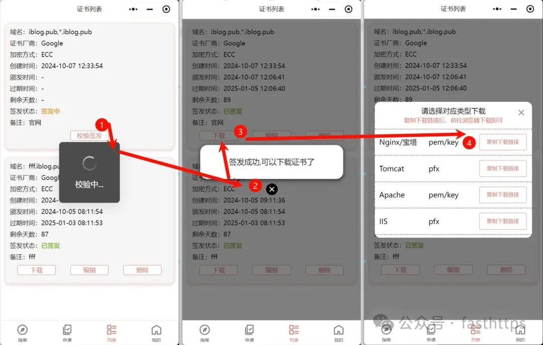

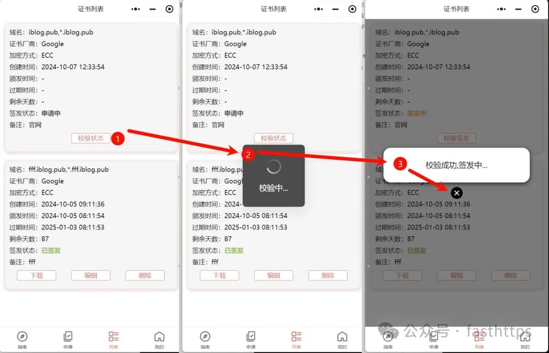

校验状态
点击校验状态按钮进行状态校验,成功后关闭提示页面会自动刷新
校验签发
状态校验成功后,即可进行签发,签发成功后点击下载,弹出下载面板,选择对应的 web 服务类型下载证书即可。

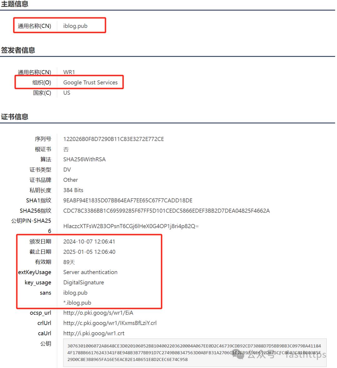

下载并查看证书

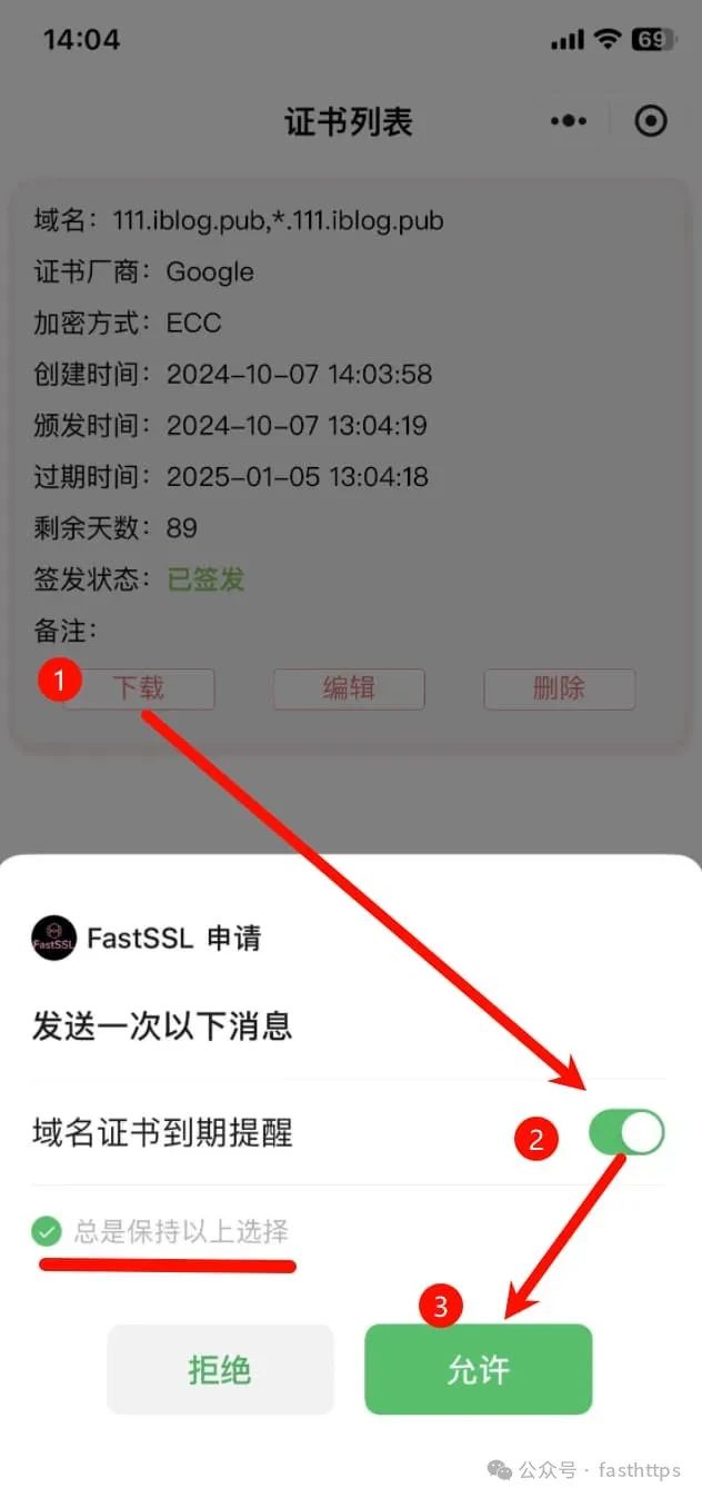

点击下载按钮会有小程序消息通知订阅提醒,点击允许即可,证书快到期的 15 天会有通知提醒。勾上总是保持以上选择,下次点击就不会弹窗了直接就复用上次选择。然后选择允许即可显示下载弹窗。
使用证书查看工具即可看到证书的信息 https://myssl.com/cert_decode.html

如果你申请的是二级及以上域名那么做 DNS 验证时,主机记录需要加上主机名。
比如 你申请的是 aa.iblog.pub 域名证书 , 那么域名 DNS 解析时主机记录则需要填写,
aa.iblog.pub ==> _acme-challenge.aa
// 在加一级,则需要填写:
aa.bb.iblog.pub ==> _acme-challenge.aa.bb

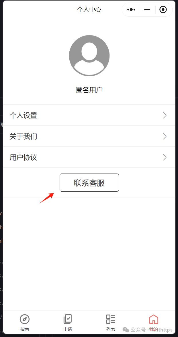

如果申请中遇到的问题可以联系在线客服咨询,客服看到后会及时回复的~。
