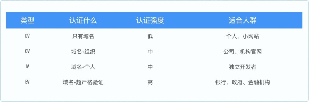

一、选择证书类型
上面是常见的证书类型,对于我们的场景,应该选择DV证书,用来给我们自己的域名做认证。

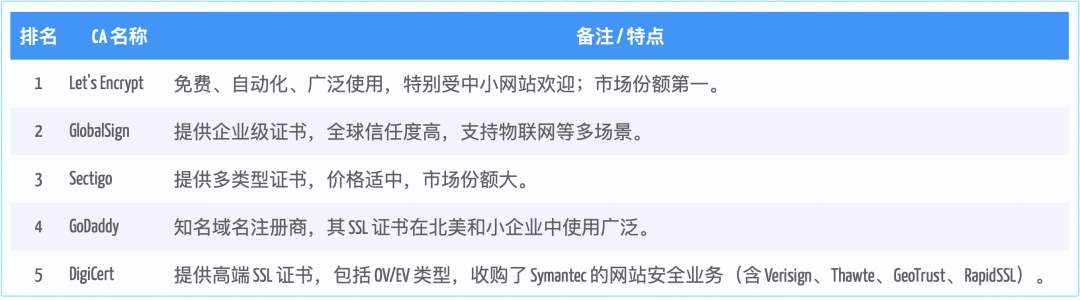

二、选择CA厂商
Let's Encrypt是目前(2024年)市场份额第一的,甚至美国政府网站在也使用它,免费方便,支持自助申请。只是免费的证书有效期最多3个月,到期需要更新。它也提供了自动化的命令行工具来更新证书。
我们本次选择的就是Let's Encrypt

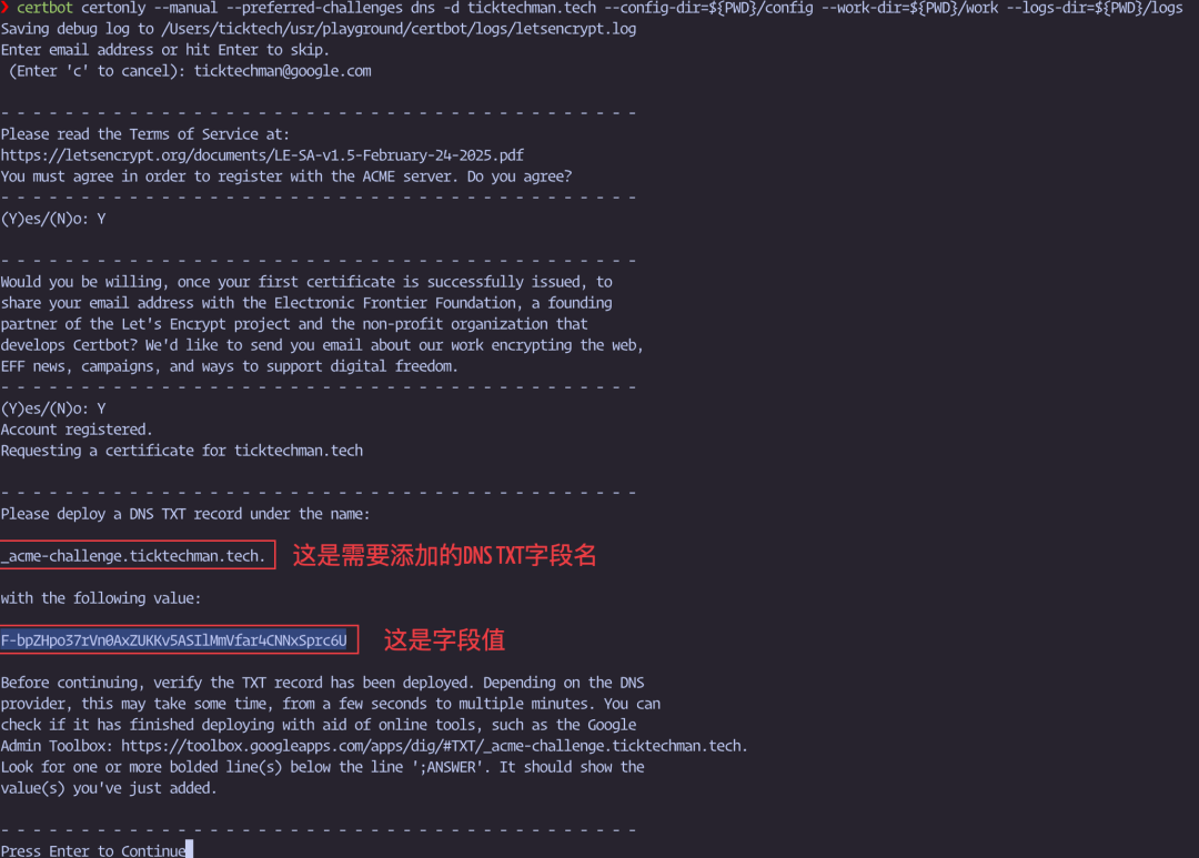

第三步:执行cbot申请

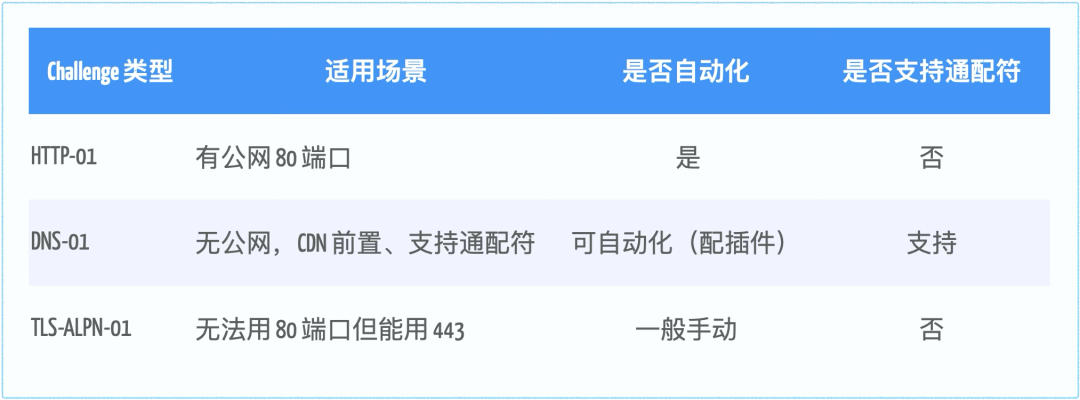

在申请证书的过程中,cbot需要验证域名的所有权是否属于你,提供了三种方式:
在我们的场景中,网站还不存在,因此选择通过DNS-01的方式来验证域名归属权。执行下面的命令:
mkdir certbot && cd certbotmkdir config logs workcertbot certonly --manual --preferred-challenges dns -d ticktechman.tech --config-dir=${PWD}/config --work-dir=${PWD}/work --logs-dir=${PWD}/logs
执行到这里的时候,需要在DNS中增加TXT字段,字段名是固定的,字段值是临时生成的,需要手动添加。

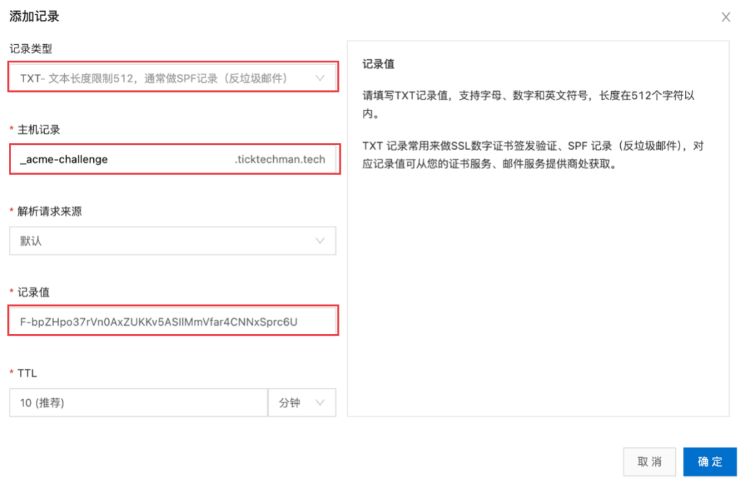

第四步:添加DNS字段
这里以阿里云平台上添加DNS TXT字段为例介绍:
红框中前两项按照上图中填写,第三项【记录值】要输入上步中命令行输出的字段值。添加成功后,需要等待一段时间才能生效(建议等待2~3分钟)
第五步:继续申请
添加完DNS信息后,按【回车】键继续后面的申请操作

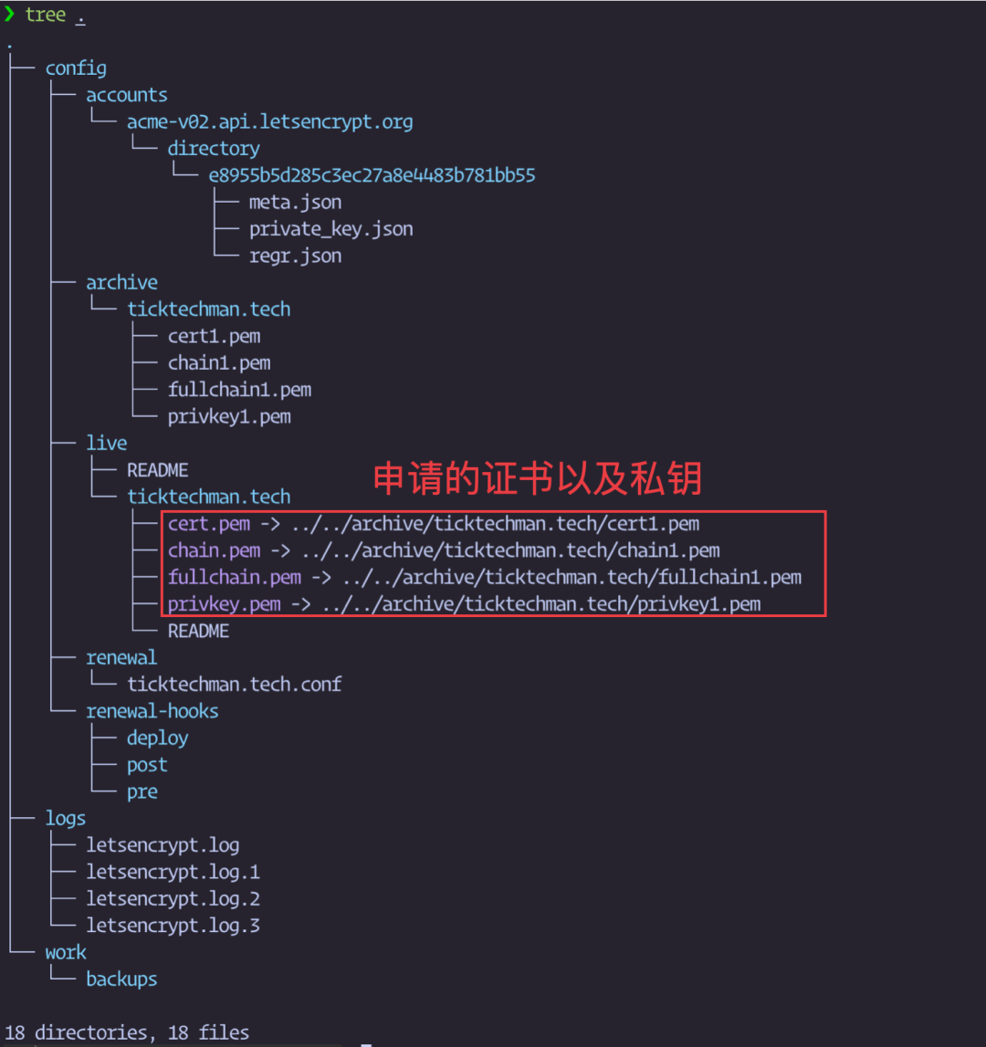

第六步:查看结果
申请成功后,在当前目录下会生成如下的目录和文件:
上面红框中的文件:
  • privkey.pem:pem格式的私钥文件;
  • fullchain.pem:pem格式的包含中间CA的证书链,用作公钥证书;
  • cert.pem:仅包含服务器证书,不含中间CA的证书;
  • chain.pem:仅包含中间CA的证书;

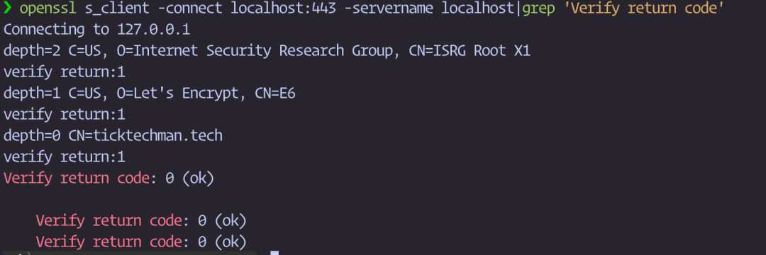

然后重启或者重新加载nginx配置,可以使用下面的命令来验证证书合法性:
nginx -s reloadopenssl s_client -connect localhost:443 -servername localhost|grep 'Verify return code'
如果输出中包含"Verify return code: 0 (ok)",则表示证书合法。
