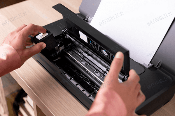

一、墨盒/硒鼓问题
墨盒或硒鼓是打印机的核心部件之一,它们负责将墨水或碳粉附着在纸上形成文字和图像。如果墨盒或硒鼓出现问题,就可能出现打印条纹的情况。
  • 确认墨盒/硒鼓是否有损坏或磨损迹象,如裂痕、漏墨等。
  • 使用干净的棉布轻轻擦拭墨盒/硒鼓表面,去除灰尘和污垢。
  • 如果发现墨盒/硒鼓损坏严重,最好更换全新的配件。

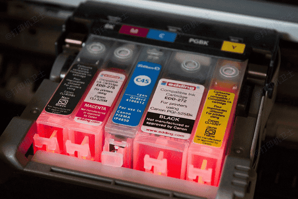

二、喷头堵塞
对于喷墨打印机而言,喷头堵塞是导致打印条纹的一个常见原因。长时间不使用或使用劣质墨水都可能导致喷头堵塞。
  • 大多数喷墨打印机都有内置的清洗程序,可以在打印机设置菜单中找到并启动。
  • 如果自动清洗无效,可以尝试使用专用的喷头清洗液进行手动清洗。
  • 对于一些严重的堵塞情况,可能需要更换喷头才能彻底解决问题。

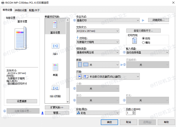

四、打印机设置问题
打印机的设置不当也可能导致打印效果不佳,比如分辨率设置过低或打印模式选择不当。
  • 确认打印机的分辨率设置是否足够高,以满足打印需求。
  • 根据打印内容的性质(如文本、图片或照片),选择合适的打印模式。
  • 确认打印机驱动是最新的版本,并且与操作系统兼容。
