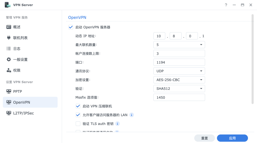

之前一直在用OpenVPN,然而 OpenVPN 采用传统的客户端-服务端架构,所有节点必须通过中心服务器进行认证和数据转发,依赖中心化节点的稳定性和带宽。若中心服务器故障或被攻击,整个网络将瘫痪
并且OpenVPN部署和配置较为复杂,需要手动设置证书、密钥、端口映射等,对新手不够友好。服务器端维护成本高,需专业人员管理。

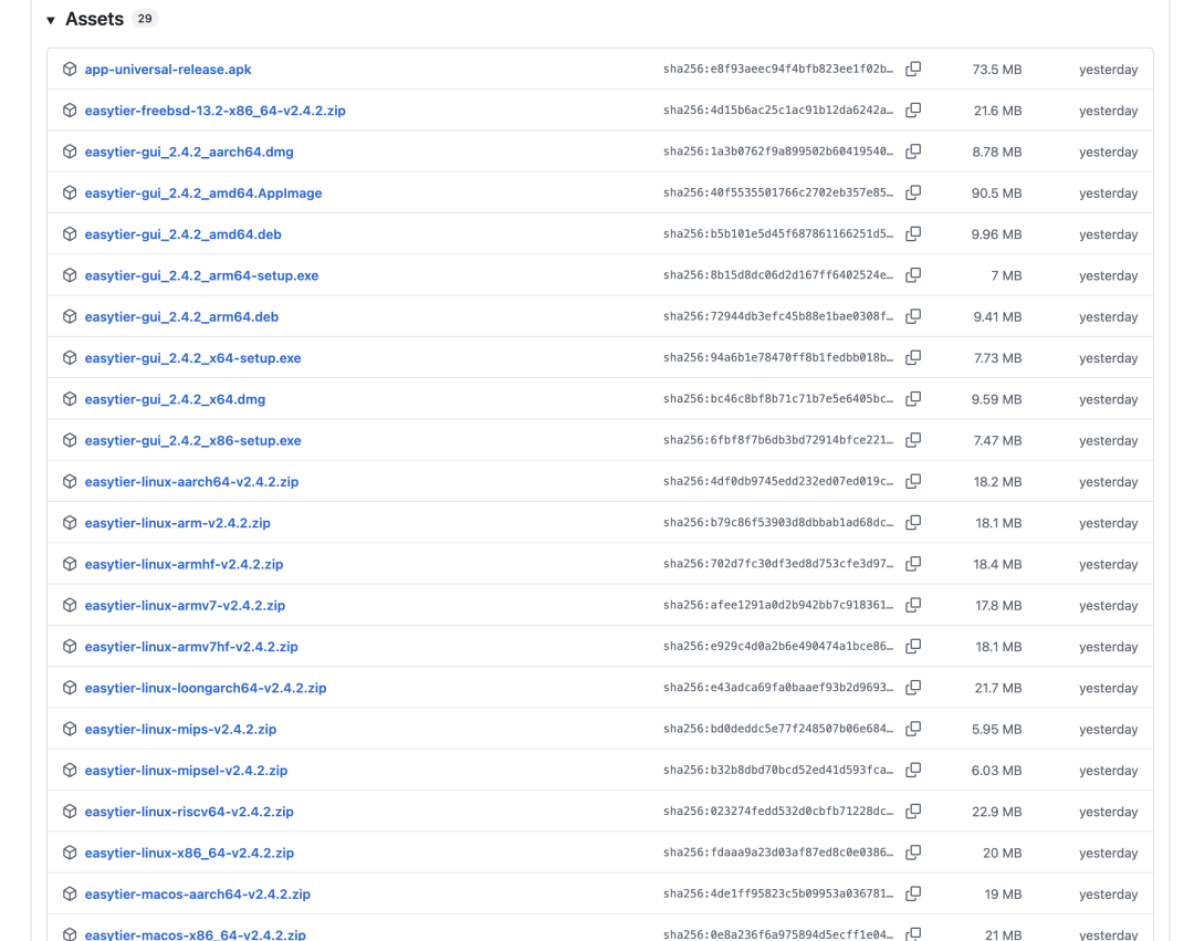

  • 下载预编译二进制文件(推荐,支持所有平台):访问Release页面获取。
  • 通过 cargo 安装(最新开发版本)
cargo install --git https://github.com/EasyTier/EasyTier.git easytier

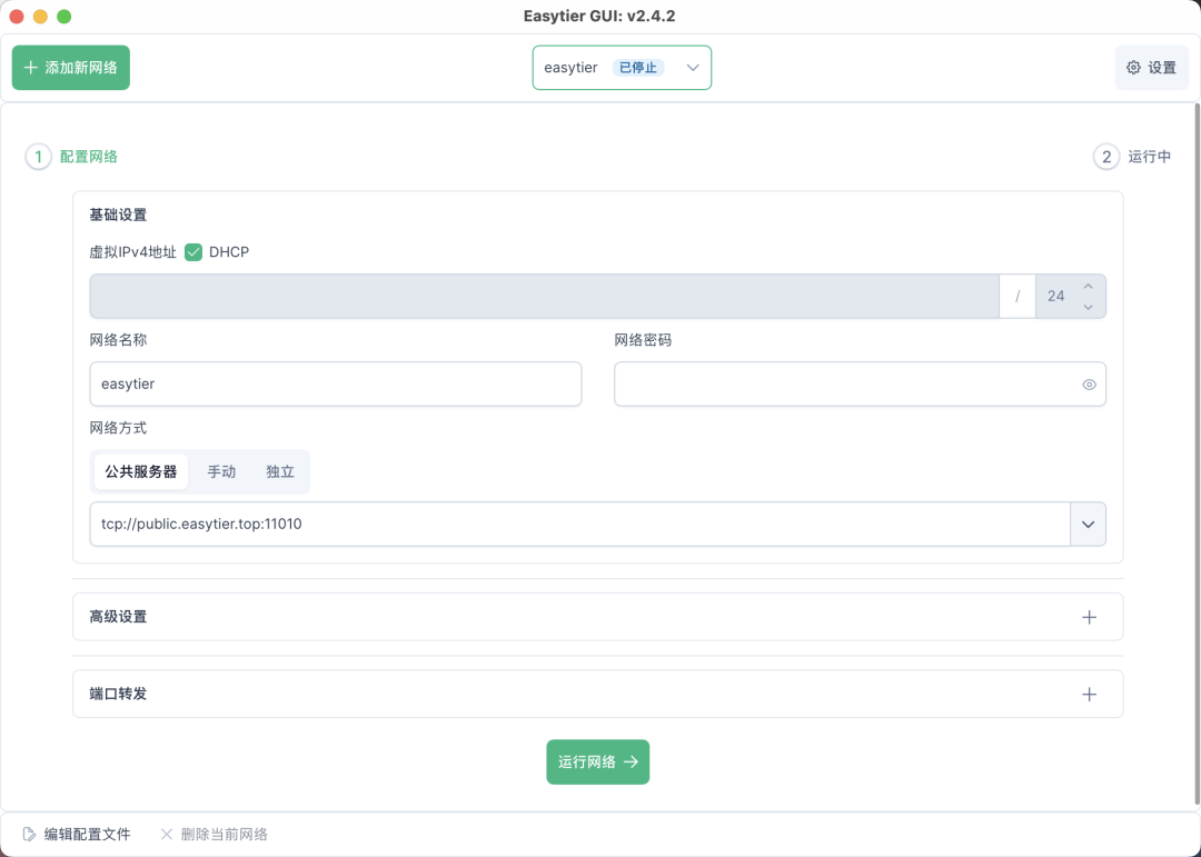

EasyTier 支持使用共享公共节点进行快速组网。
当没有公网 IP 时,可借助社区提供的免费共享节点,节点会自动尝试 NAT 穿透建立 P2P 连接,若 P2P 失败,则通过共享节点进行数据中继。
目前已部署的共享公共节点为tcp://public.easytier.cn:11010
使用共享节点时,加入网络的每个节点需提供相同的--network-name--network-secret参数作为网络的唯一标识。
以两个节点为例(请使用更复杂的网络名称以避免冲突):
  • 在节点 A 上运行:
# 使用管理员权限运行
sudo easytier-core -d --network-name abc --network-secret abc -p tcp://public.easytier.cn:11010
  • 在节点 B 上运行:
# 使用管理员权限运行

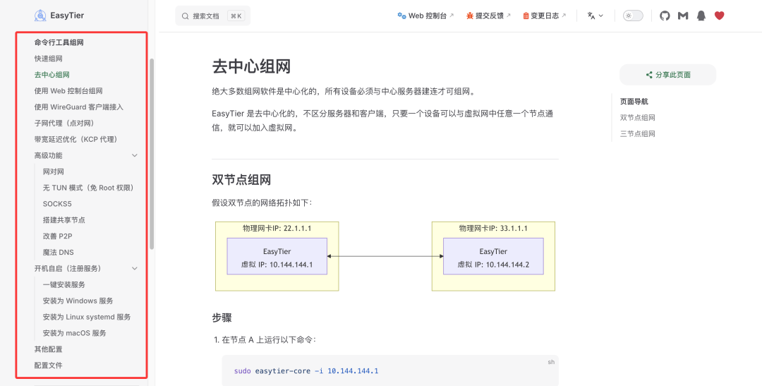

3.3 去中心化组网
EasyTier 本质上是去中心化的,没有服务器和客户端的区分。只要一个设备能与虚拟网络中的任何节点通信,它就可以加入虚拟网络。
可以使用下面的方式进行去中心化组网:
  1. 启动第一个节点(节点A):
# 启动第一个节点
sudo easytier-core -i 17.22.22.1
启动后,节点将默认监听下面的端口
  • TCP:11010
  • UDP:11010
  • WebSocket:11011
  • WebSocket SSL:11012
  • WireGuard:11013
  1. 连接第二个节点(节点B):
# 使用第一个节点的公网 IP 连接
sudo easytier-core -i 17.22.22.2 -p udp://第一个节点的公网IP:11010
  1. 验证连接:
# 测试连通性
ping 17.22.22.2
# 查看已连接的对等节点
easytier-cli peer
# 查看路由信息
easytier-cli route
# 查看本地节点信息
easytier-cli node
如果想要加入更多节点,可以使用-p参数连接到网络中的任何现有节点:
# 使用任何现有节点的公网 IP 连接
sudo easytier-core -i 17.22.22.3 -p udp://任何现有节点的公网IP:11010
