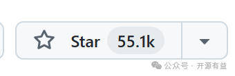

直到我遇到了这个55.1K Star的神器
mkcert。
第一次用的时候,我以为是假的。
