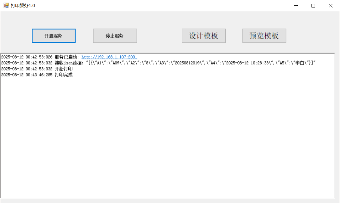

一、效果展示
打印服务

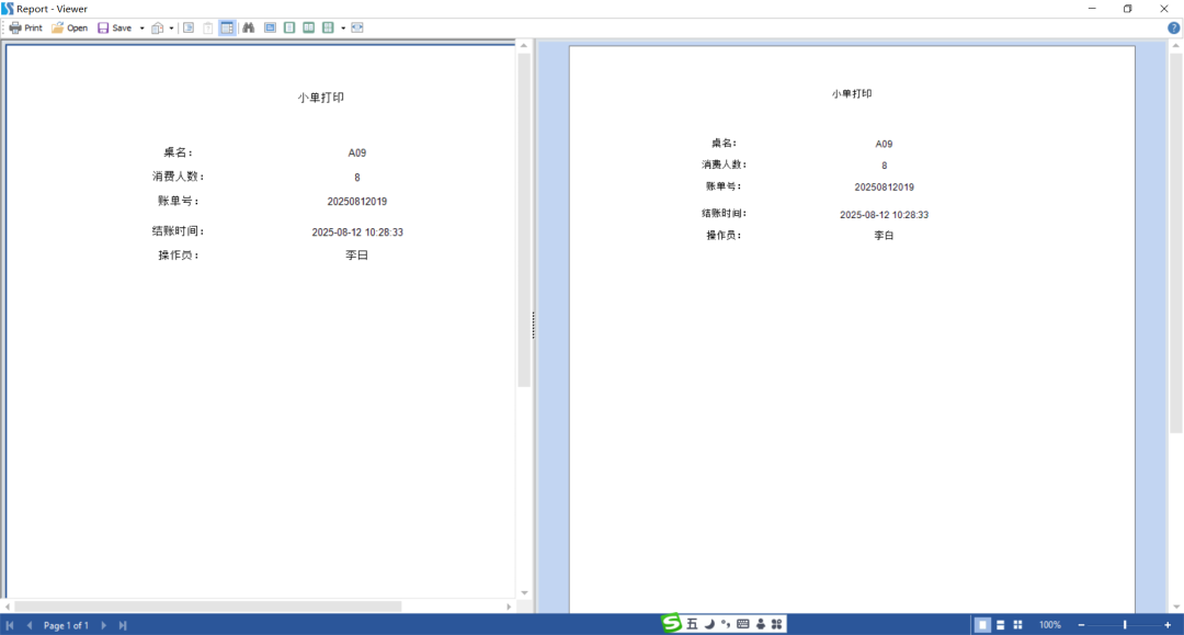

模板设计
模板预览

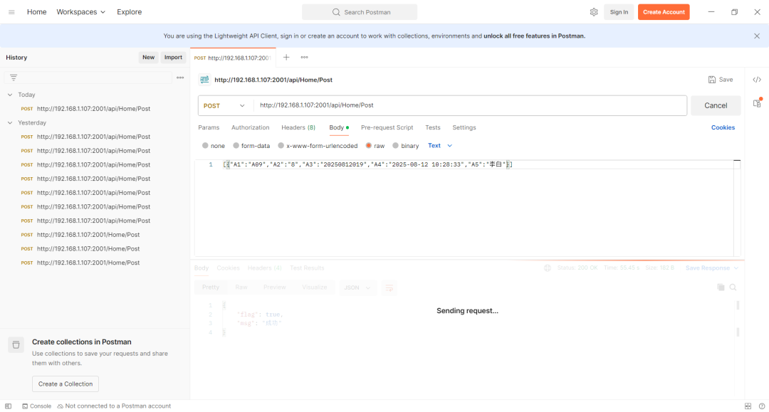

Postman测试
接收到打印指令
打印完成

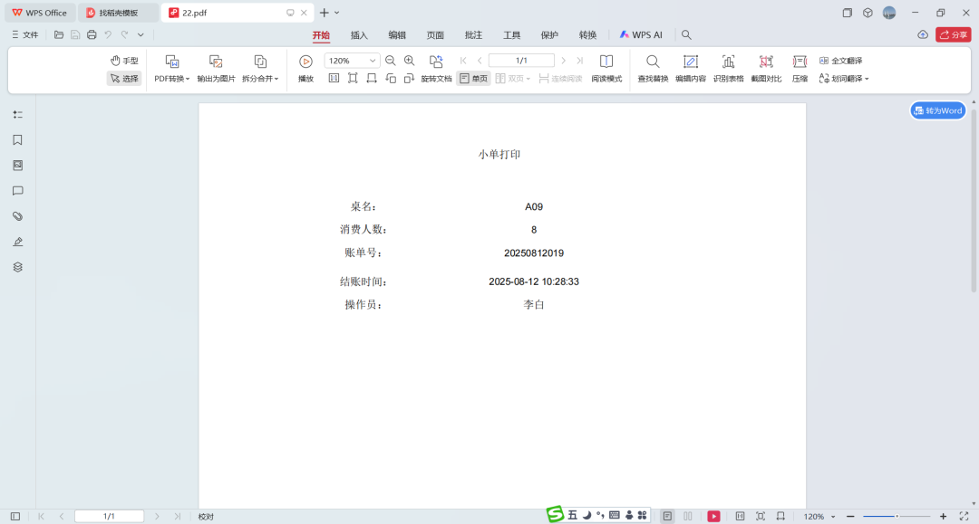

打印效果

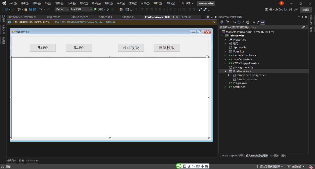

界面设计
