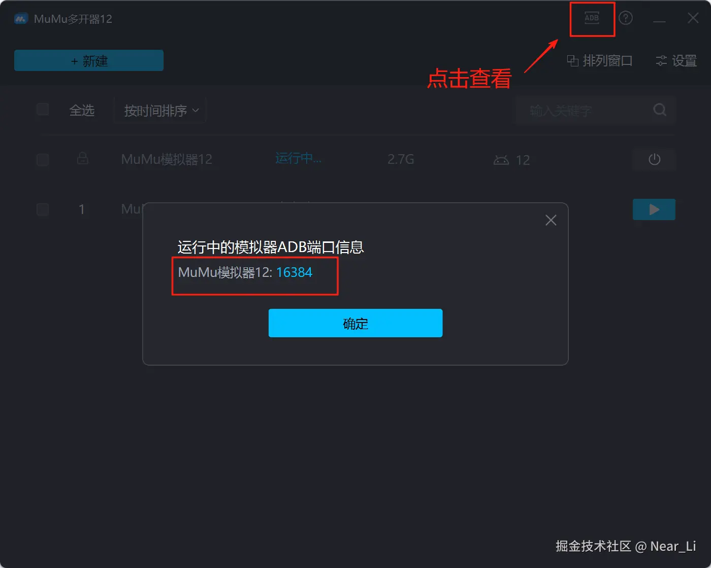

1、启动 mumu 模拟器,并打开 mumu 多开工具查看 adb 端口号

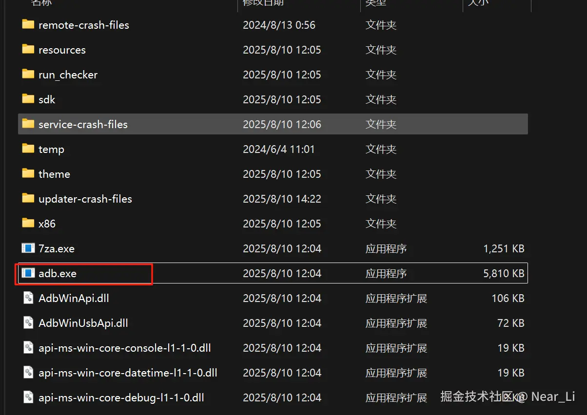

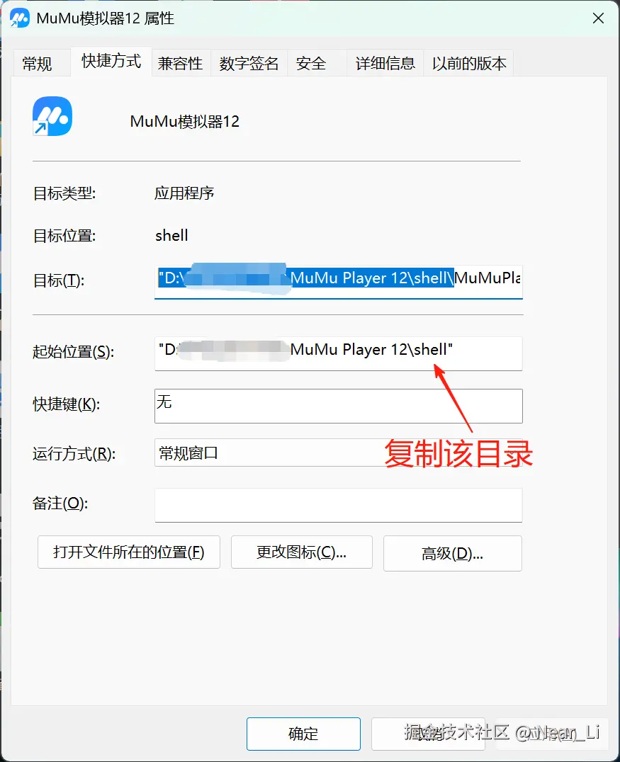

2、进入 mumu 安装文件夹,启动 adb
2.1 安装目录查看
2.2 打开文件夹,找到 adb.exe 文件
2.3 windows 下按 shift + 右键启动 power shell 或者 cmd
注意:如果想全局执行 adb 命令,可以在环境变量中配置 PATH 信息,指向该文件夹下。

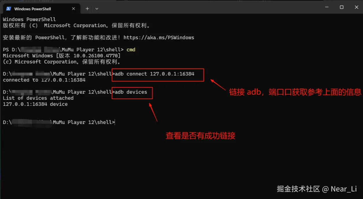

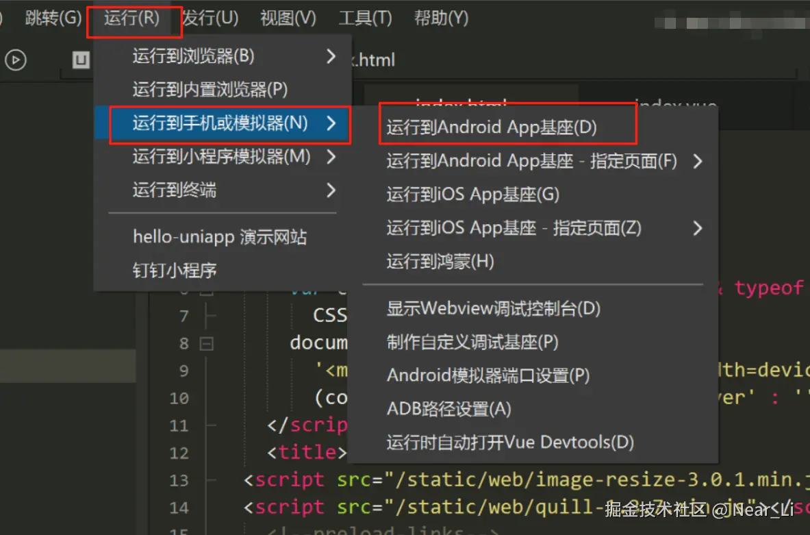

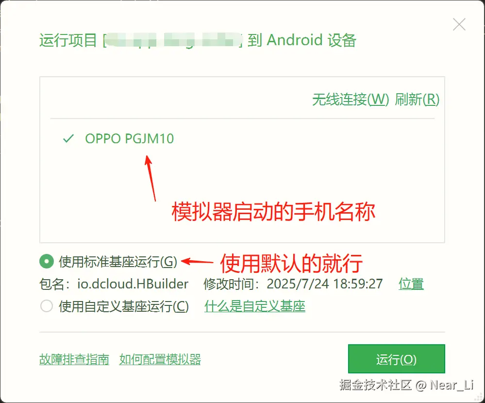

3、打开 HBuilder,链接 adb
3.1 打开模拟器
3.2 查看刚刚启动的 adb

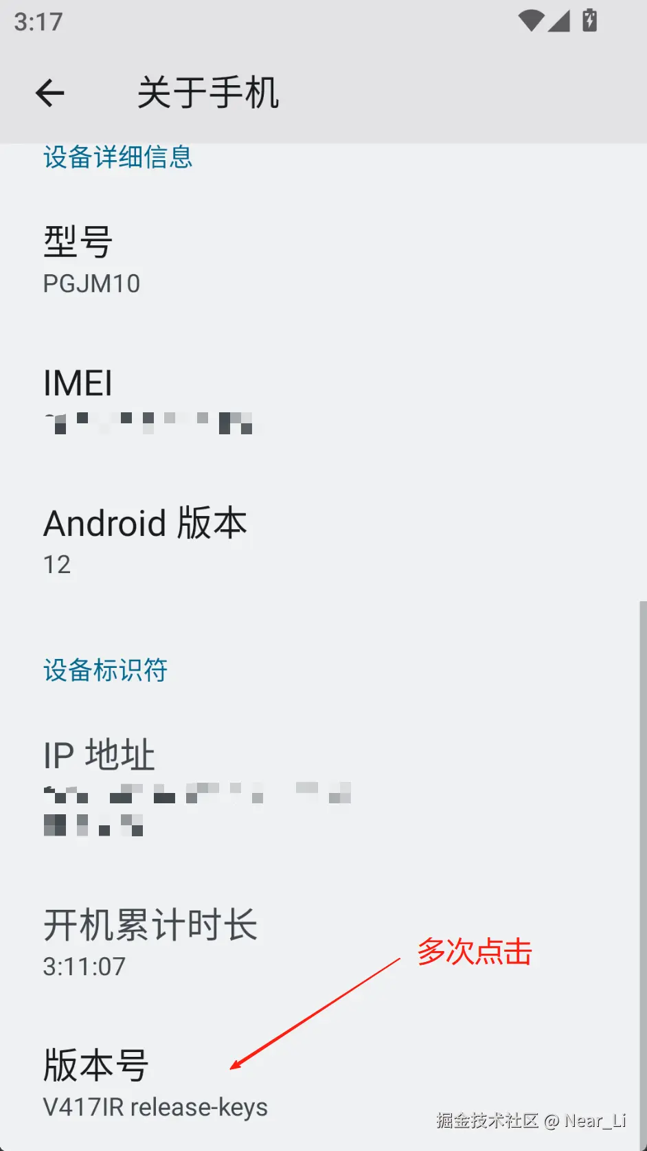

3.3 如果无法链接,可能为模拟器的【开发者模式】没有打开

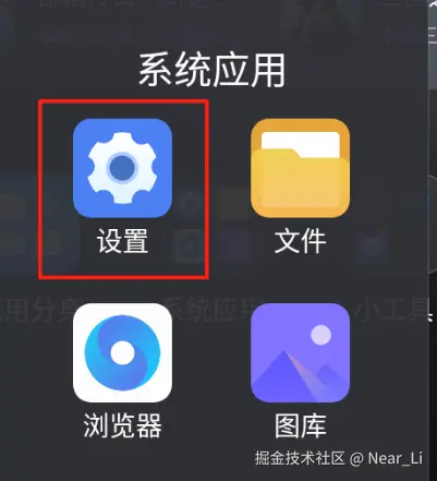

进入模拟器的设置界面
打开关于手机,多次点击系统版本号,即可启动【开发者模式】

# 1. 查看当前连接的设备
adb devices
# 2. 断开特定设备连接
adb disconnect 127.0.0.1:16384
# 3. 验证设备是否已断开
adb devices
