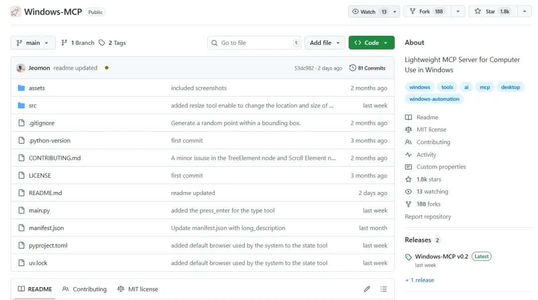

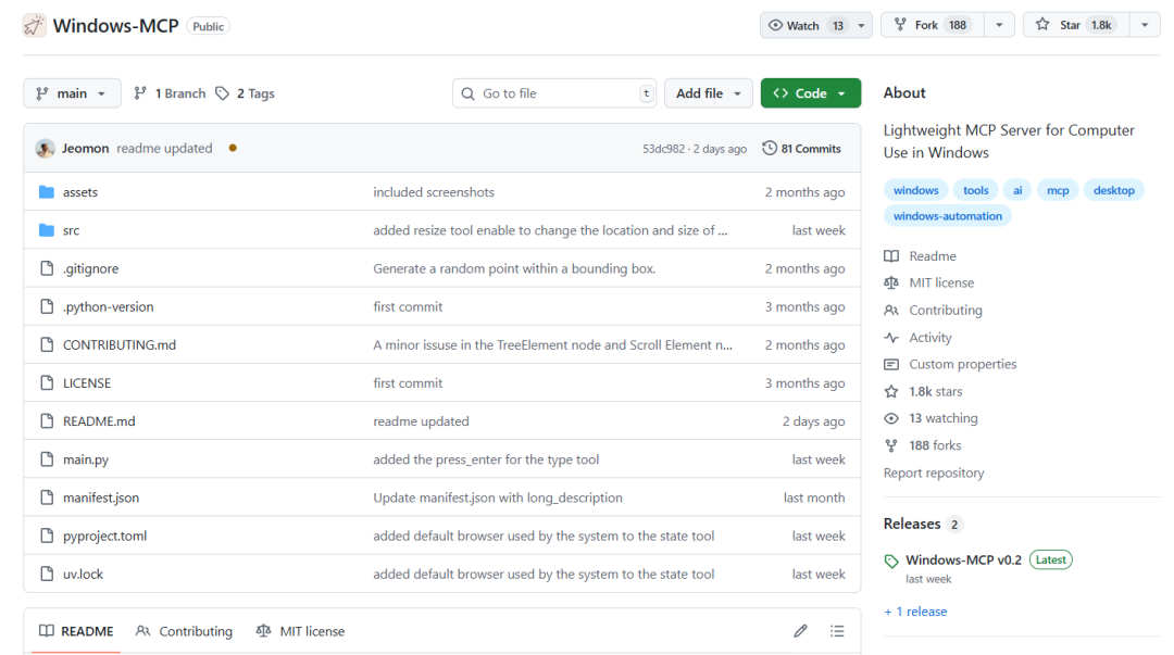

今天给大家介绍一个超酷的开源项目 - Windows-MCP。这个项目简直就是给AI助手装上了“手脚”,让 AI 能实实在在地和 Windows 系统互动 —— 不管是打开 APP、点鼠标、敲键盘,还是查文件、做测试,都能搞定。
支持从 Windows 7 到 Windows 11 的所有系统,不管你电脑是老款还是新款,都能用上。
功能特色

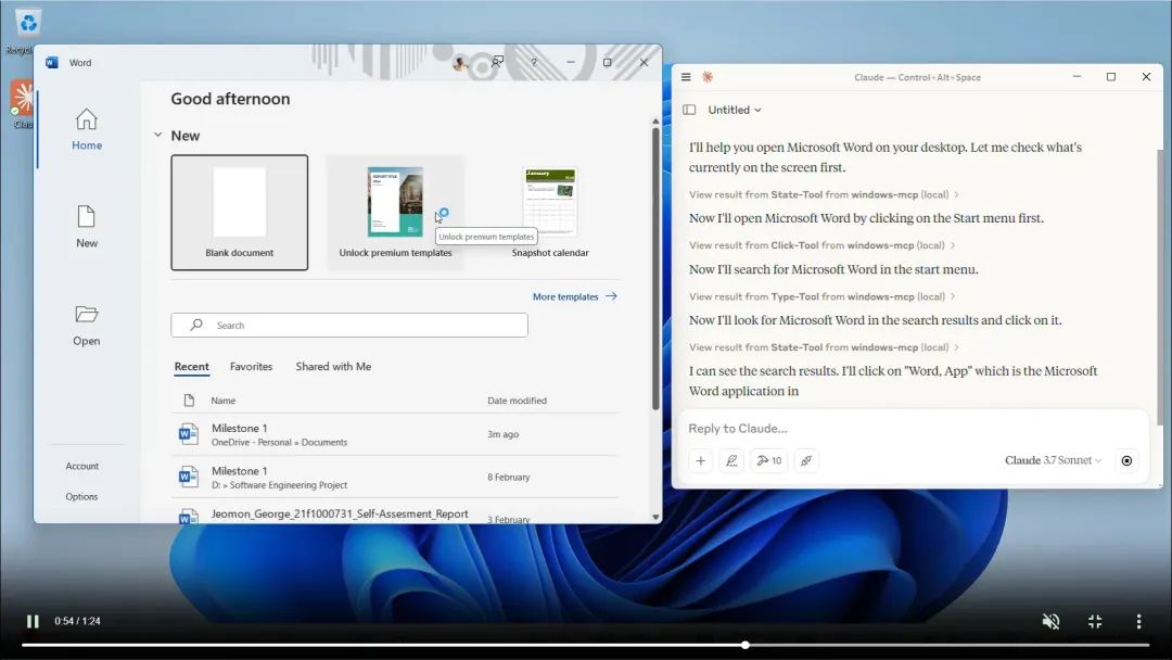

  • 能和 Windows 系统无缝互动,直接操控各种界面元素,打开软件、调整窗口、模拟鼠标键盘操作,就像有人在远程帮忙一样。
  • 不挑大模型,任何 LLM 都能搭配使用,不用依赖特定模型或复杂的视觉识别技术,拿来就能用。
  • 工具包很全,日常操作基本都能覆盖,点击、打字、复制粘贴、滚动页面、拖文件、按快捷键这些功能都有专门工具支持。
  • 轻量不占资源,安装简单,还完全开源,用 MIT 许可证,想改功能、加新工具都能自己动手。
  • 扩展性强,能根据自己的需求调整,比如针对特定软件做自动化操作,改改代码就行。
  • 反应速度还不错,操作间隔一般在 1.5 到 2.3 秒,日常使用不耽误事,具体快慢和电脑负载、大模型反应有关。
