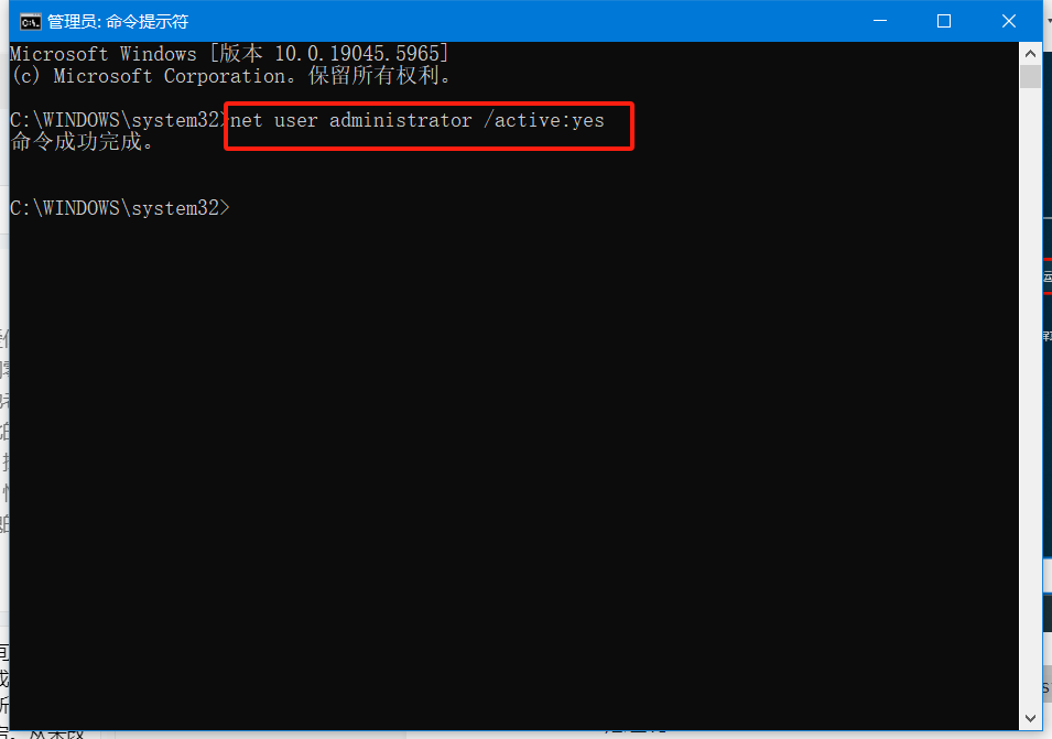

步骤1: 点击任务栏搜索框,输入CMD,点击以管理员身份运行:
步骤2:在命令窗口输入指令:net user administrator /active:yes,再按Enter键运行,那么就已经启用管理员账户:

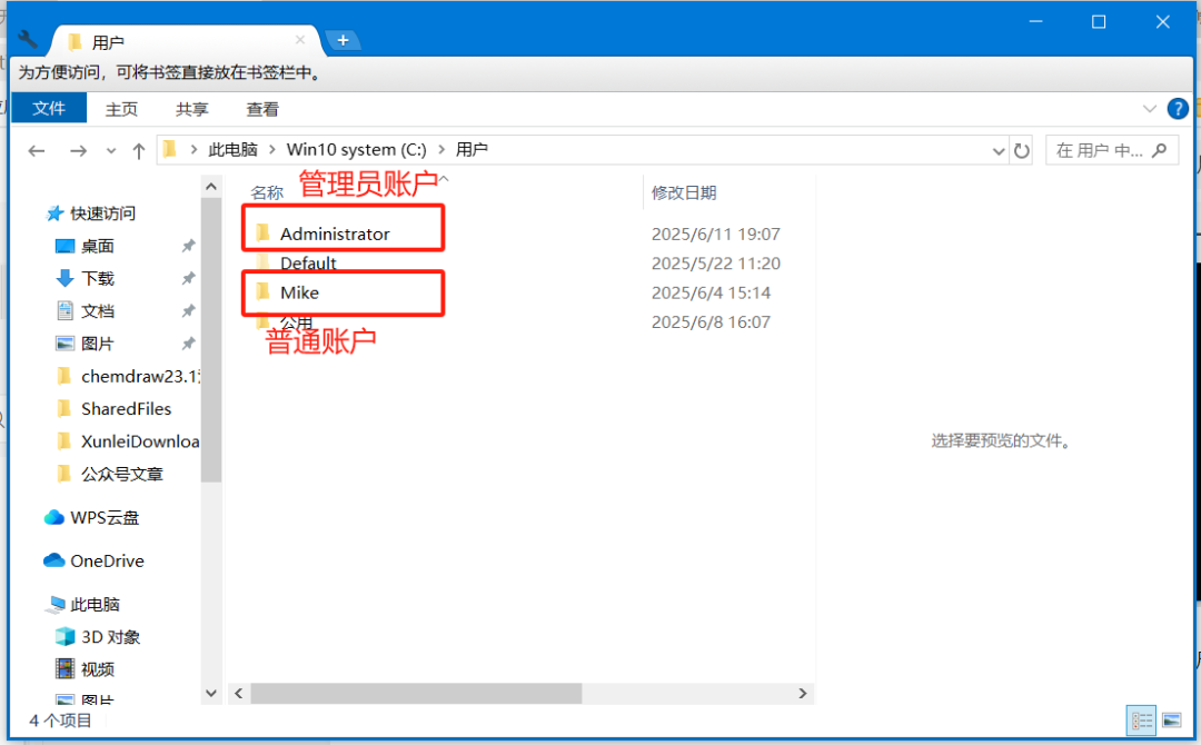

接下来在登录界面就能登录Administrator管理员账户,再打开C盘用户文件夹,就可以看到普通账户和Administrator账户文件夹。如果你要在管理员账户下打开之前账户的文件,那么点击进入普通账户,找到桌面/下载/文档等文件夹里面的相关相关文件打开:

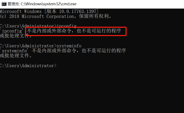

通过CMD打开系统命令窗口后,如果输入命令无法执行,比如提示 “命令无法识别”。这时,要仔细检查命令输入是否正确,是否存在拼写错误 。另外,还要确保CMD是以管理员身份运行的,如果不是,很多命令将无法正常执行 。
如果确认命令输入无误且已经以管理员身份运行CMD,但命令窗口还是提示“不是内部或外部命令,也不是可运行的程序”:
尝试以下步骤解决:

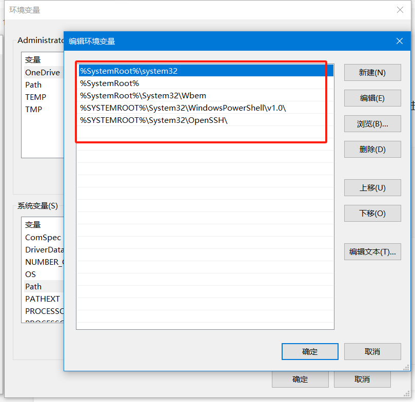

1.右键此电脑->属性->高级系统设置->高级->环境变量:
2.进入环境变量页,在【系统变量】框里找到Path变量,双击进入编辑界面,然后点击新建添加以下变量:
%SystemRoot%\system32%SystemRoot%%SystemRoot%\System32\Wbem%SYSTEMROOT%\System32\WindowsPowerShell\v1.0\ %SYSTEMROOT%\System32\OpenSSH\
3.点击确定保存后,重启电脑生效。

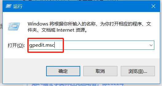

1.按[Win+R]快捷键,输入gpedit.msc再点确定打开本地组策略编辑器:

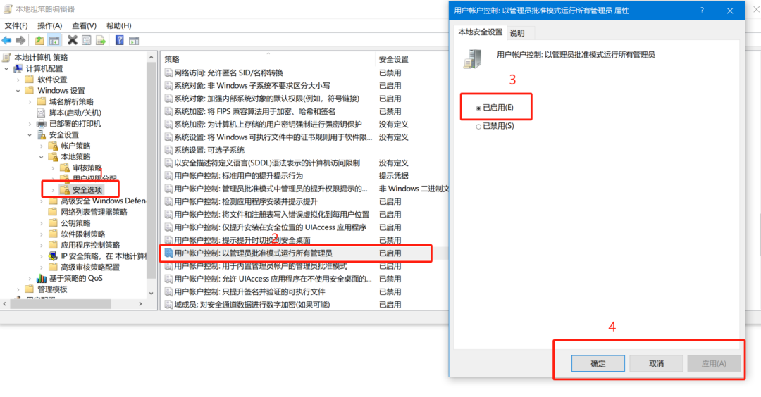

3.进入以下路径:计算机配置->Windows设置->安全设置->本地策略->安全选项->用户账户控制:以管理员批准模式运行所有管理员,双击打开,勾选已启用,然后右下角点应用-确定:

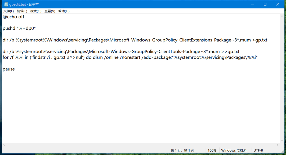

4.对于Windows家庭版通过gpedit.msc无法打开本地组策略编辑器,可尝试以下操作解除限制:新建一个TXT的记事本文件,将以下代码复制进来:
@echo off
pushd"%~dp0"
dir /b %systemroot%\Windows\servicing\Packages\Microsoft-Windows-GroupPolicy-ClientExtensions-Package~3*.mum >gp.txt
dir /b %systemroot%\servicing\Packages\Microsoft-Windows-GroupPolicy-ClientTools-Package~3*.mum >>gp.txtfor /f %%i in ('findstr /i . gp.txt 2^>nul'do dism /online /norestart /add-package:"%systemroot%\servicing\Packages\%%i"
pause
5.左上角点文件-保存为gpedit.bat批处理文件,然后右键以管理员运行,等待批处理执行完毕就可以正常使用gpedit.msc命令打开本地组策略编辑器。
