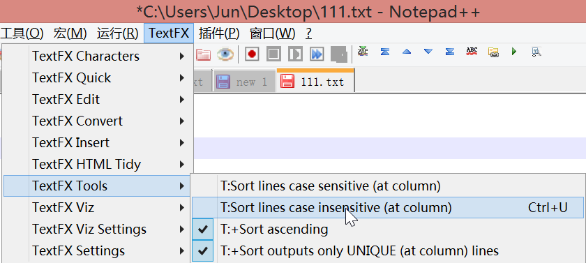

8、去重
如果有个文件需要去重你会怎么做?要不写个小脚本,比如 awk '! a[$0] ++' 试试?
在 notepad++ 下这个解决方案变得异常简单,只需要按下 ctrl + u 即可!
其实这个是 notepad 自带的插件 TextFX 提供的功能,这是一个很强大的插件,提供了很多文本处理、转换小功能,有兴趣的同学可以探索下。

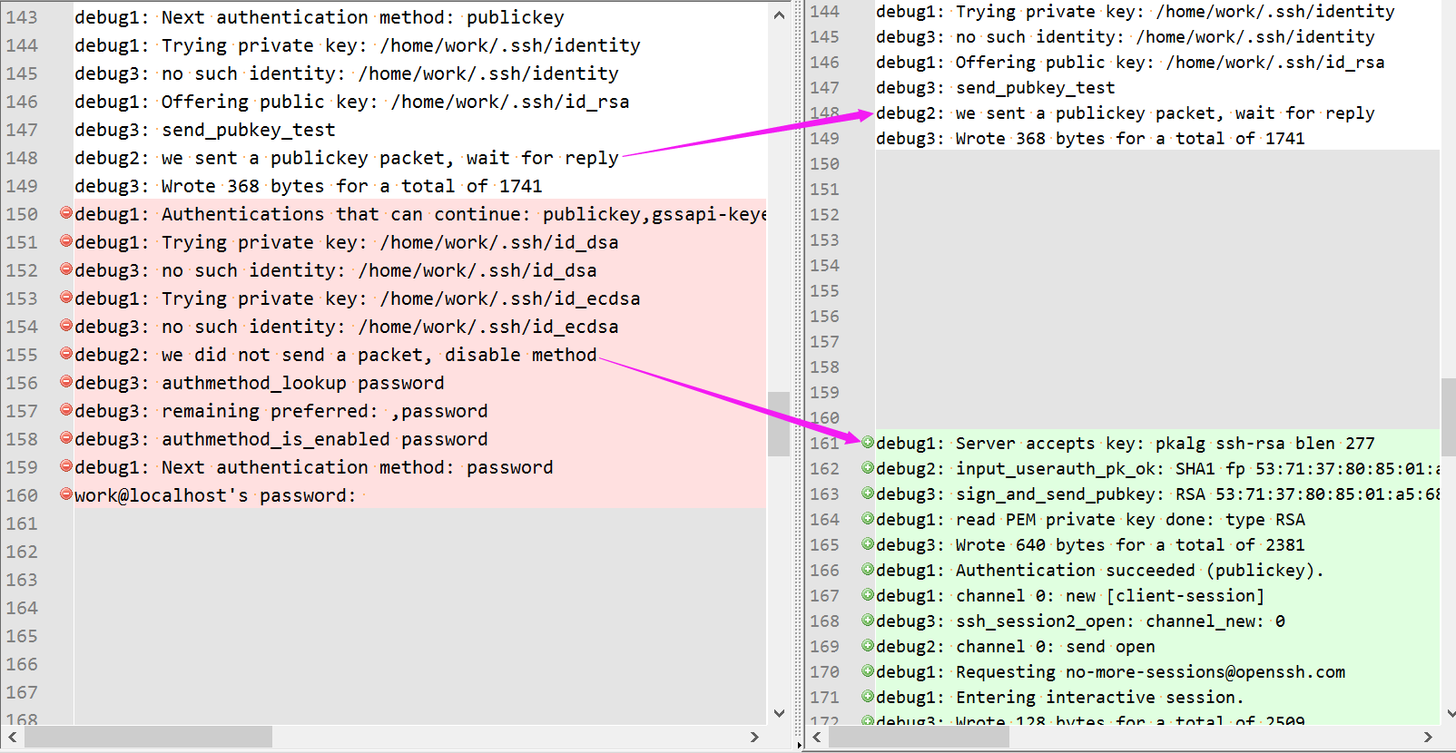

9、比较文件
linux下有 diff,windows 下专门用于文件比较的软件也不少,但是大多都是收费的,比如 Beyond Compare,而在 notepad++下,这个问题异常简单:只需要按下 Alt+D 即可!
这一切的背后其实是 notepad++ 利用了自带的插件 compare:

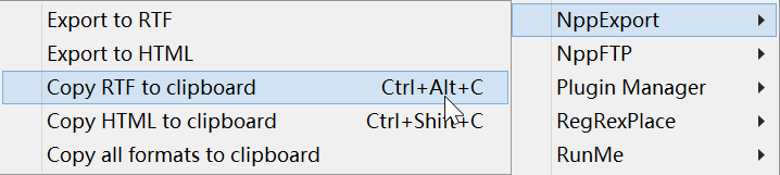

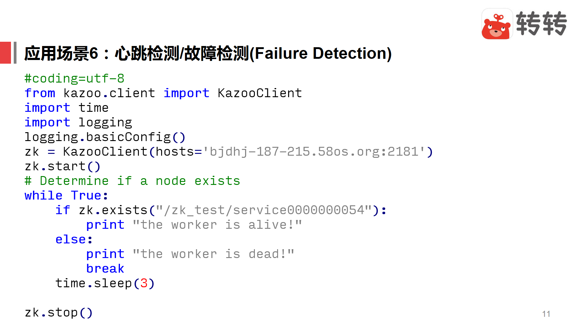

10、在 PPT 中插入格式化高亮代码
有时候技术分享需要在 PPT 中插入一段语法高亮、格式整齐的代码,但你发现没有,无论是从 IDE 编辑器还是 HTML 网页复制粘贴到 PPT 里,格式、颜色都会错乱或丢失,本质原因是在 office 内部 PPT 的定位不是做一个强大的文本编辑器(Word),而是以图片可视化输出为主让用户表达观点(Power + Point)的一个产品,所以网上也有同学想出了各种办法来“曲线救国”,比如先粘贴到 word,然后再复制粘贴到 PPT,或者直接 截图粘贴到 PPT 里,但这都不是我们想要的。
这里借助 notepad++ 我们可以很方便的实现这个需求:
(1)首先借助 notepad++ 自带的 NppExport 复制代码内容及格式为 RTF 到剪贴板
(2)然后在 PPT 中,按下 Ctrl+Alt+V 粘贴即可,颜色及排版不会有任何变化
看到没?一共就两步,按下两组快捷键即可轻松解决 PPT 里粘贴代码格式错乱或丢失这个恼人的问题。
