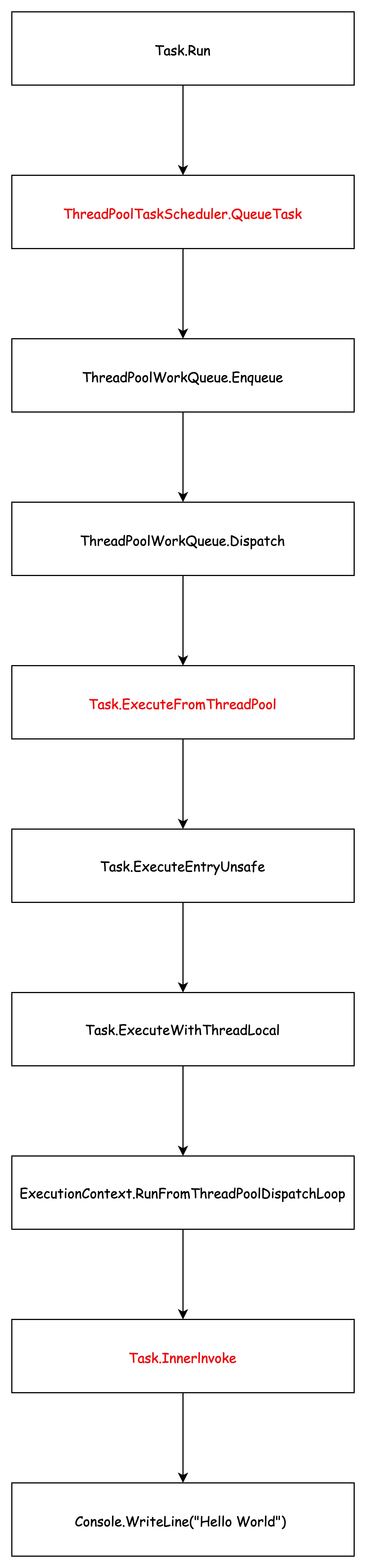

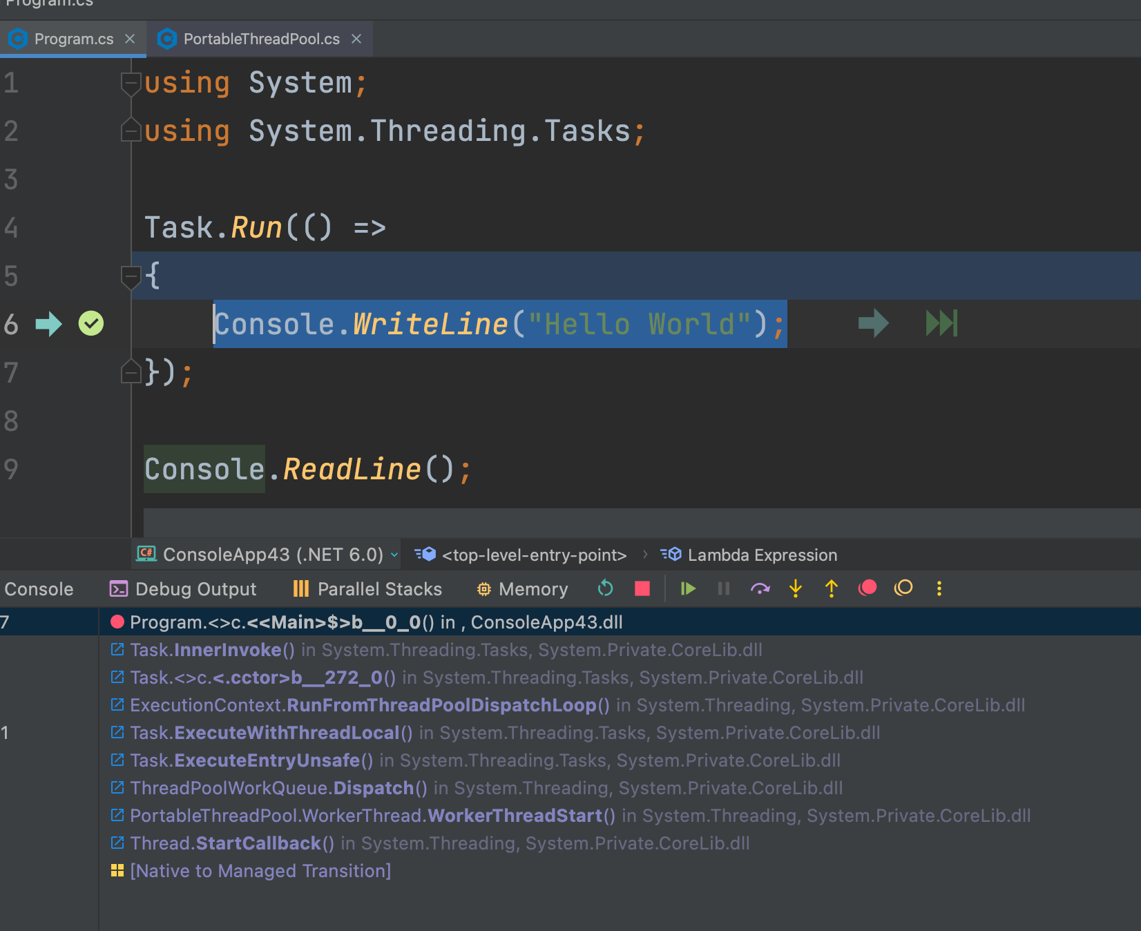

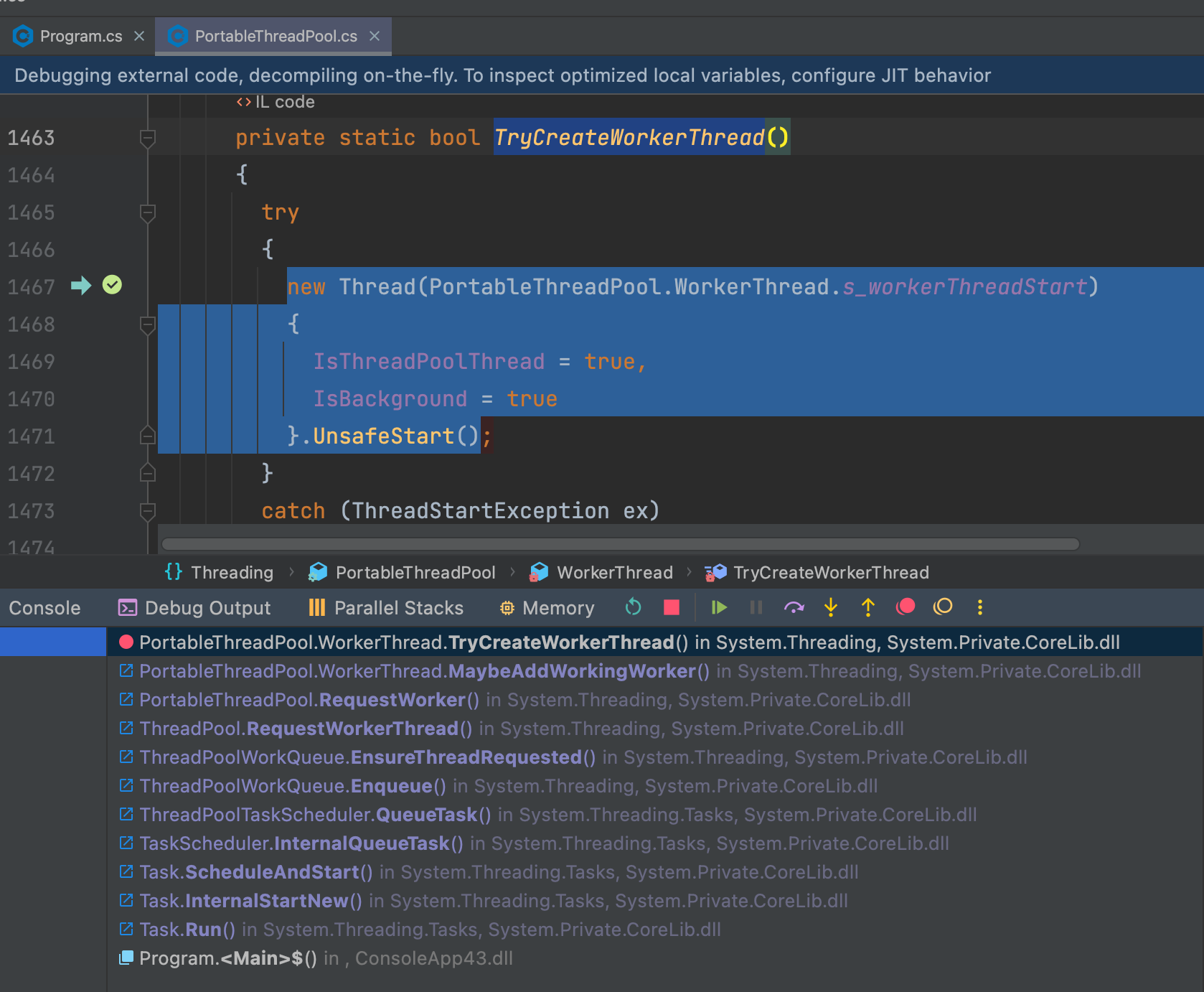

以 Task.Run 为例来看下里面到底做了些什么。
在 PortableThreadPool.TryCreateWorkerThread 和实际要要执行的 lambda 表达式中打上断点,我们便可以清晰的看到整个执行过程。
整理一下的话,主要就是这个样子,为简化理解,ThreadPool 中的调用细节已省略。
